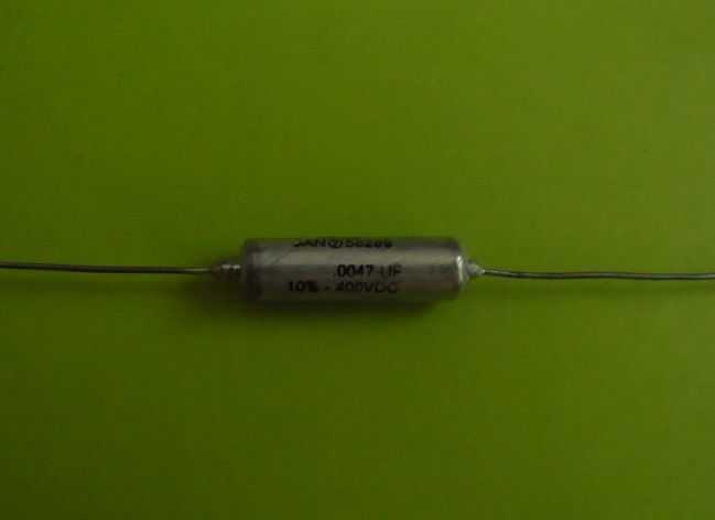

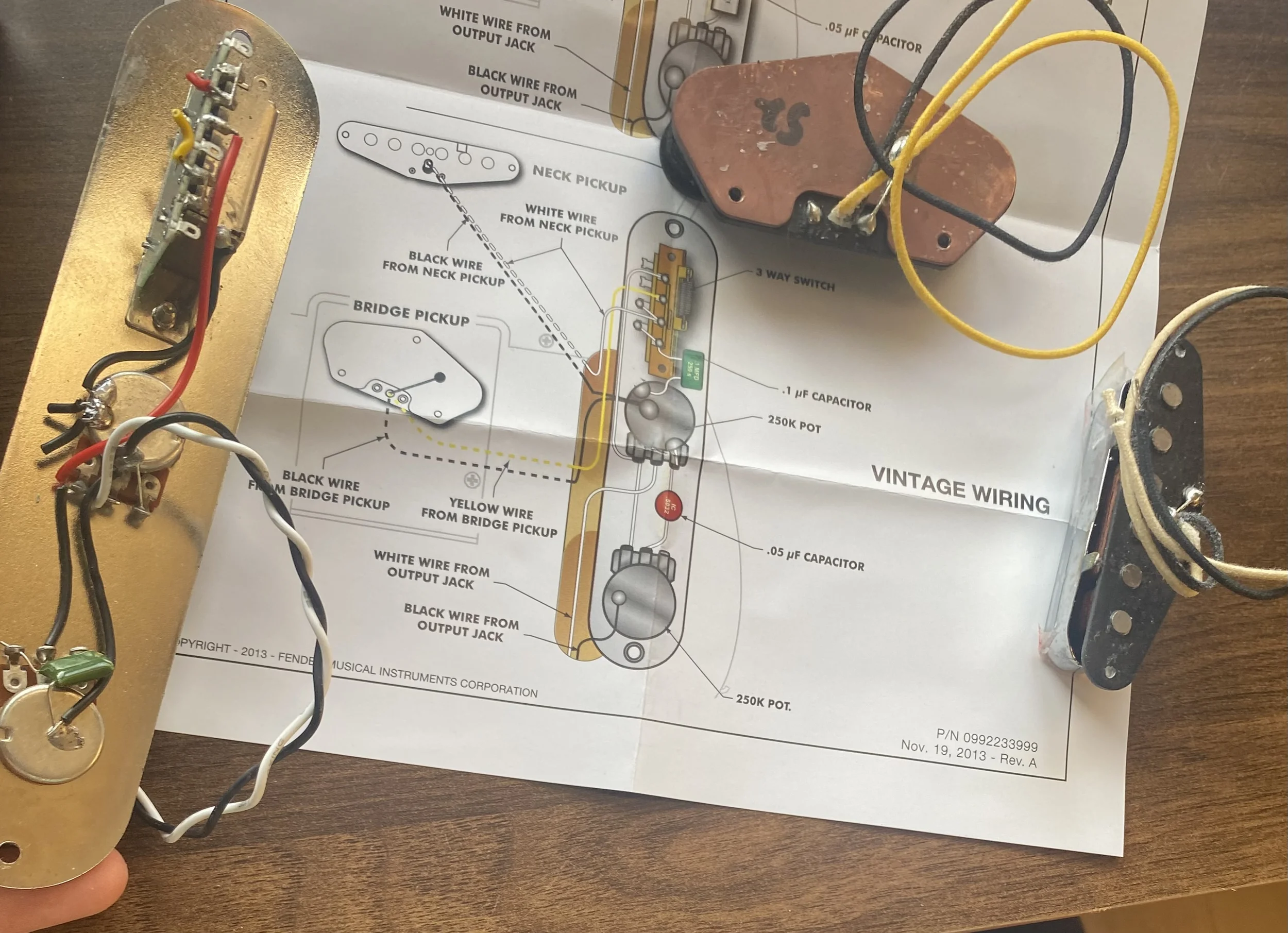

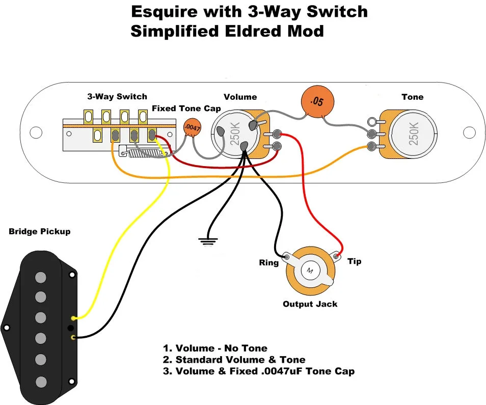

Dirence bağlı olan üsttekini değiştirmen gerekiyor sanırım. Bir de daha sadeleştirilmiş eldred mod diye bir mod varmış bence onu da deneyebilirsin. İhtiyacın olan 4700pF (0.0047uf) ve 0.05uf kapasitör. Bence bu mod tam senin aradığın şey zaten. Aşağıdaki linkte türkiye'den bir satıcı 0.0047uf vintage kapasitör satıyor: Jan Marka 0.0047uF 4n7 4.7nF 400VDC Kapasitör - NOS - 1 Adet
başka değerlerde de bir çok kapasitör varmış ben de buradan bir kaç tane almayı düşünüyorum.

Hocam bu arada senin attığın linkteki kapasitörü alıp "eldred" yapmaya karar verdim. Benim için daha basit ve iş görecek bişey olacak gibi. zaten arlo "cocked wah" wirirng eldred wiringe eklenmiş 3.3k direnç ve 0.1 cap. çok büyük bir fark yaratmıyormuş.
Şimdi geriye tek bir şey kaldı o da gavitt clothed vintage wire bulmak...

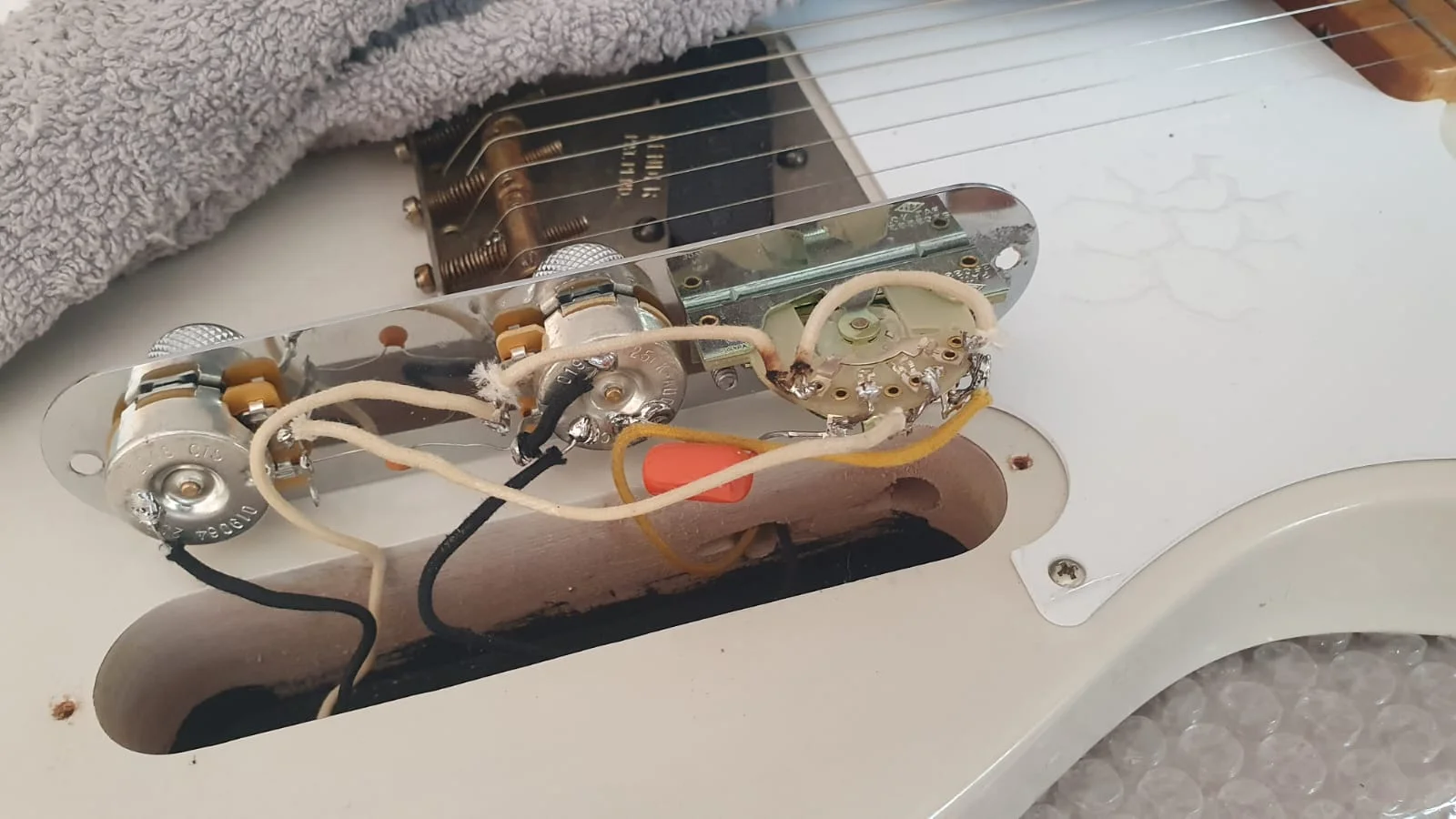

izoleli herhangi bir kablo işini görür. Daha önemli başka noktalar var. Kapasitör bacaklarının uzunluğu önemli. Kökünden kısa olsun diye kesme sakın. HEr kapasitörde bırakılması gereken minimum bacak uzunluğu olur bacakları kıvırıp (zigzag veya 45-90 derece) koymalı. . Aynı şey dirençler için de geçerli. en az 5 mm kadar her iki uçtan açık bırakman gerekiyor. tüm lehim noktalarını izole et, oje de olur, uygun çapta makaron da olur. Capasitörler eskiyse bozulma ihtimali olur ( elko veya jel-sıvı içerenler) devreye eklemeden önce sağlam olduklarını test et. elko ise kutupları kontrol et.. Mümkünse her şeyi bredboarda yerleştir çalıştır sonra devreyi lehimleyip gitara yerleştir. Bredbord kullanırsan istediğin tona göre devreyi manüpüle eder sonra lehim işlerine geçersin.

Ben satıcıyla konuştum hiç açılmamış paketinde (new old stock) amerikan malı muhtemelen askeri sınıf uçları gümüş kaplama vintage kapasitörler. Bunlar çok nadir ve değerli oldukları için fiyatı makul sayılır. Zaten bu gibi fetiş işlerle uğraşanlar için acınacak para değil. Ses olarak da herkes anlamaz ama fark olur. Ucuz kaliteli kapasitörler de kötü olmaz elbette ama bunların materyal ve işçilik kalitesi ayrı bir yerde. Satıcı İzmir'deymiş bir kaç gün sonra gidip elden alacağım detaylı fotolarını atarım.
Bu kapasitörü saıtn aldım az önce. Eldred için. Umarım bir sıkıntısı olmaz bakalım..

çok değerli bilgiler benim için. bir kaç güne kendi imkanlkarımla wiringe girişicem çnkü 😀 maalesef ölçüm aletim veya bredboardım yok sadece lehim makinesi var arkadaşta. Lehim noktalarını izole etmeye dair bir video var mı acaba
