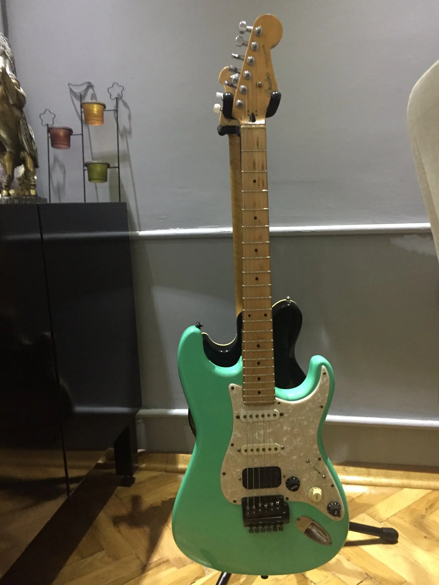

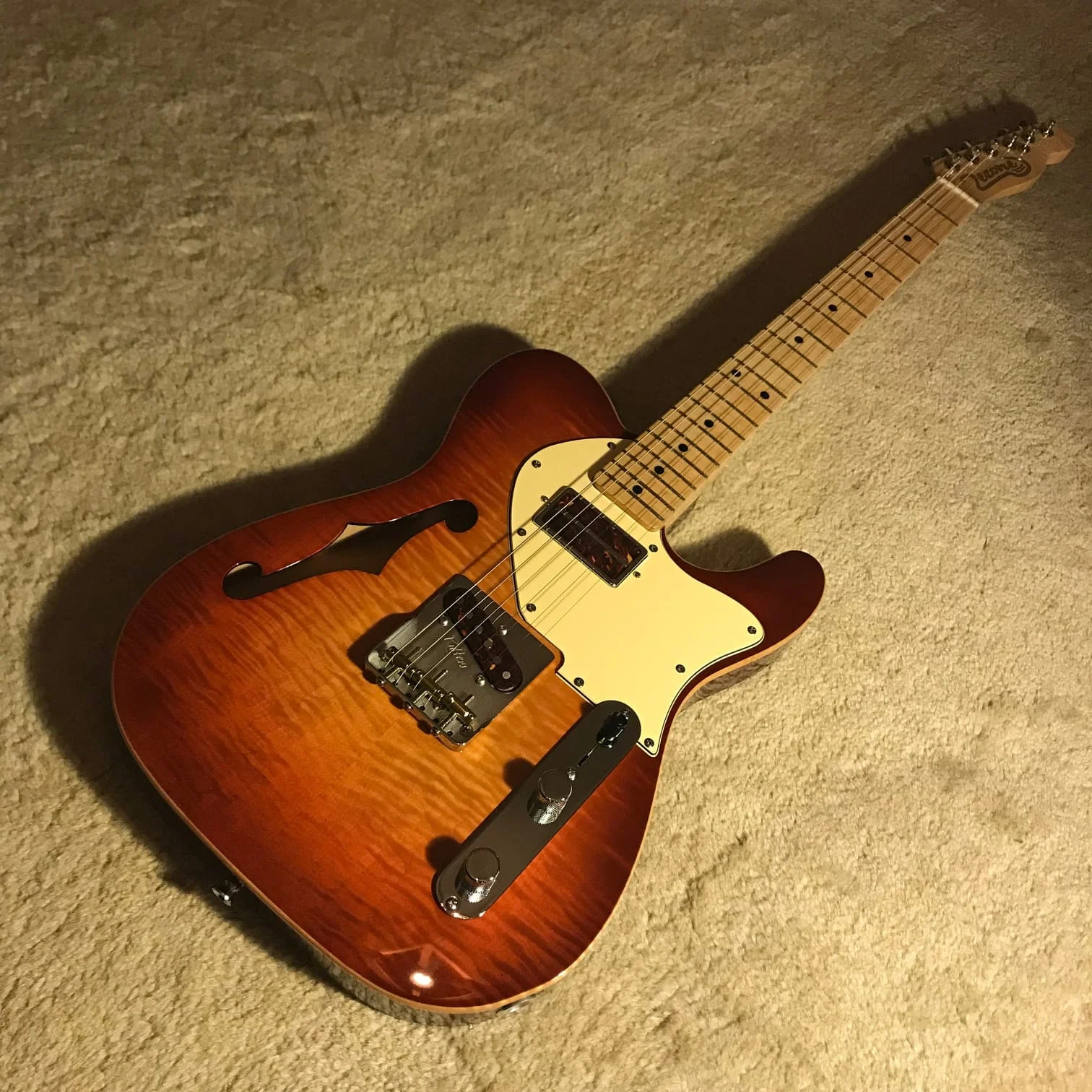

Gitarinizin ağacı ve üzerindeki renk nedir. Resimde ki gitar ash eger ayni agac degilse gorsel cok farkli olur. Vernik icine renk katilarak yapilabilir fakat o islem daha zordur direk agaca stain surerek yapmanizi tavsiye ederim hem daha kolay hem agacin desenleri yine görünür. Boya turu olarak da ulasabildiginiz her hangi bir boya turuyle yapabilirsiniz. Son olarak yuklediginiz resim eger filtre v.s yoksa biraz sienna burst den farkli bir renk.
Gitarımın gövdesi alder. Maalesef o kadar görsel zenginliği yok. Tam olarak Sienna burst değil de sanırım böyle bir rengi daha çok istiyorum. Stain yöntemini araştırdım. Sanırım su bazlı boya ile yapabilirim. Hata telfisi de daha kolay olacaktır. Bu sebeple hobi ürünleri satan bir yerden su bazlı akrilik boya alıp aşağıki videoya benzer bir yaklaşımla boyayacağım. Daha sonra üstüne ince bir kat vernik atacağım. Teşekkür ederim. Böyle daha kolay olacak sanırım.

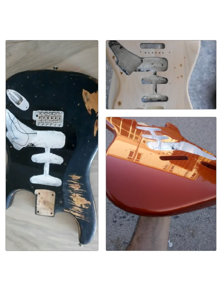

Merhaba arkadaşlar ben Ömer , siteye yeni üye oldum. Yaklaşık 15 senedir boya işleriyle uğraşıyorum son 3 senedir de gitar boyuyorum. Facebook ve instagramda trcustompaints adında sayfam var yaptığım işleri oralarda paylaşıyorum. Atölyem Eskişehir de yaptığım işleri de buradan sizlerle paylaşmak istiyorum ve ileriye yönelik yapım aşamalarını adım adım buradan paylaşarak merak eden arkadaşlara göstermek istiyorum. Bunların dışında sadece boya ve cila işleriyle ilgili olarak iş yaptırmak isteyen, herhangi bir sorunu yada sorusu olan arkadaşlara elimden geldiğince ve vaktim oldukça yardımcı olmak isterim. yaptığım bazı işlerinde fotoğraflarını ekliyorum umarım beğenirsiniz. 93345 eklentisini görüntüle93346 eklentisini görüntüle93347 eklentisini görüntüle93348 eklentisini görüntüle93350 eklentisini görüntüle93351 eklentisini görüntüle93352 eklentisini görüntüle93353 eklentisini görüntüle93354 eklentisini görüntüle93355 eklentisini görüntüle93356 eklentisini görüntüle93357 eklentisini görüntüle

Resimdeki strat cherry sunburst ama onun da yıllara bağlı olarak açık ve koyusu var, siennada ortalar daha sarıdır ve temel renk daha maun havasındadır, cherry de ise daha kiraz rengine kayar.
