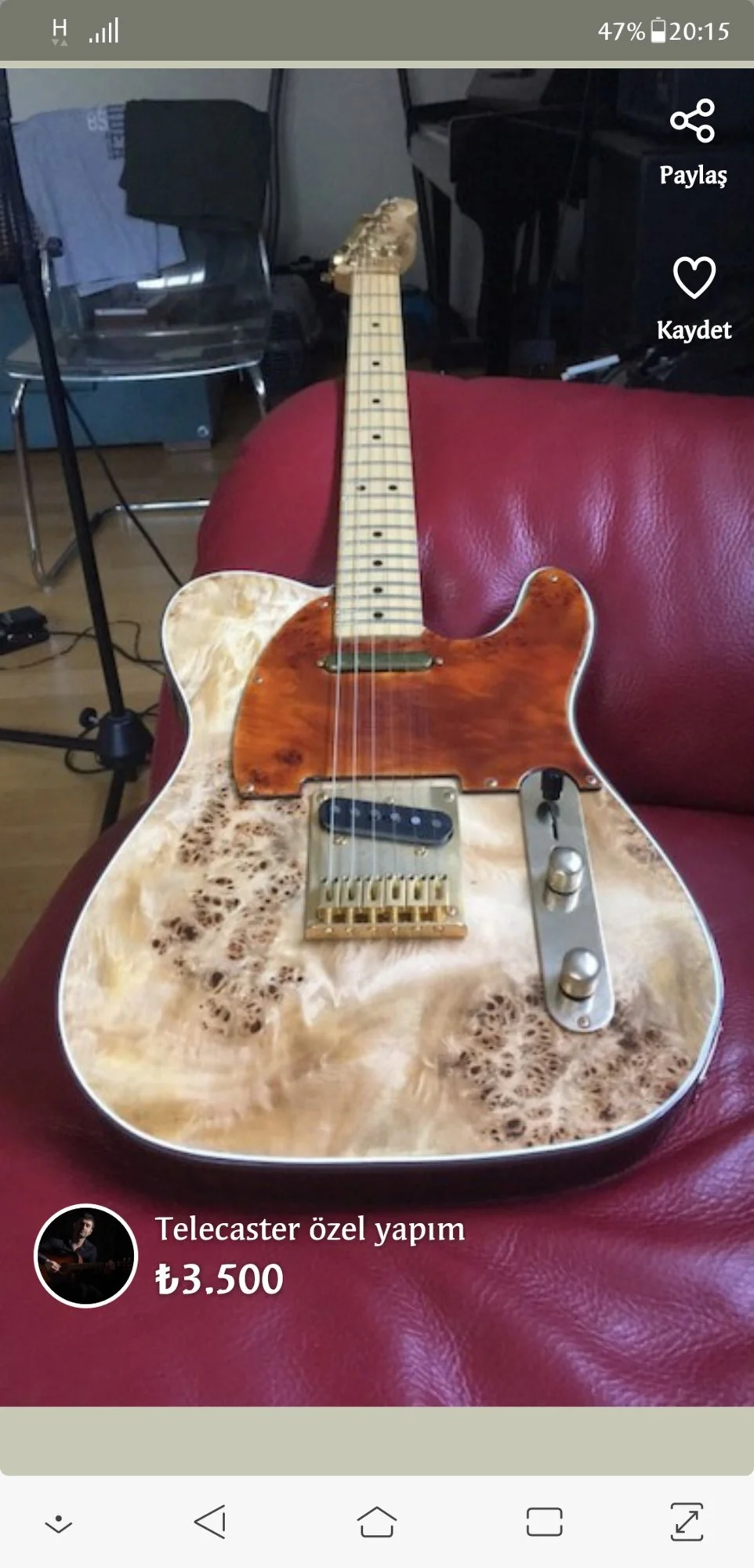

Merhaba kendim şu sıralar bir telecaster yapıyorum maun tek parça bir gövdesi var şeklini verdim herşeyi hazır boya konusunda kafam biraz karışık ne tür bir boya kullanmaliyim nasıl bir cila kullanmaliyim bilmiyorum ve sizin en son attığiniz telecasterdeki gibi desen nasıl yapabilirim ?
Başlık bir seneden eski, kullanıcı da iki aydır siteye uğramamış sanırım. İsterseniz facebook sayfası üzerinden ulaşmayı deneyin.
Selamlar, en alttaki fotografdan mi bahsediyorsunuz.
Hatta direk resim atiyim böyle bir gitar gördüm üstündeki desen harika kendi gitarıma uygulamayi düşünüyorum fakat bir yolunu bulamadım
o gitar desenleri ben yapmadim üretici tarafindan yapildi ben sadece renklendirme ve vernikleme islemini yaptim. Diger gitar ise arkadasim dedigi gibi direk agacin desenleri sonradan isleme bir desen degil. Bunun icin gitarin uzerinde poplar ve maple burl gib kapak agacı yapistirmaniz gerekli.

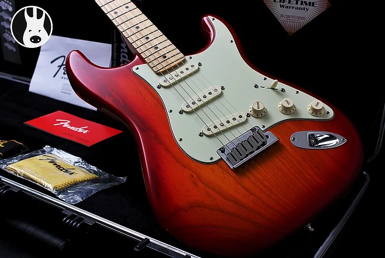

Ben de elimdeki gitarın boyasını zımparalayıp tekrar boyamak istiyorum. Sienna burs benzeri bir renk çalışacağım. Ne tür bir boya kullanmalı? Ağaç deseni görünmesi adına vernik içine renk katarak boyamayı düşünüyorum. Bu yöntem doğru olur mu? Ne tür boya kullanmalı? Değerli yardımlarınız için şimdiden teşekkürler.
Örnek renk için görsel eklendi.

Merhaba
Gitarinizin ağacı ve üzerindeki renk nedir. Resimde ki gitar ash eger ayni agac degilse gorsel cok farkli olur. Vernik icine renk katilarak yapilabilir fakat o islem daha zordur direk agaca stain surerek yapmanizi tavsiye ederim hem daha kolay hem agacin desenleri yine görünür. Boya turu olarak da ulasabildiginiz her hangi bir boya turuyle yapabilirsiniz. Son olarak yuklediginiz resim eger filtre v.s yoksa biraz sienna burst den farkli bir renk.
