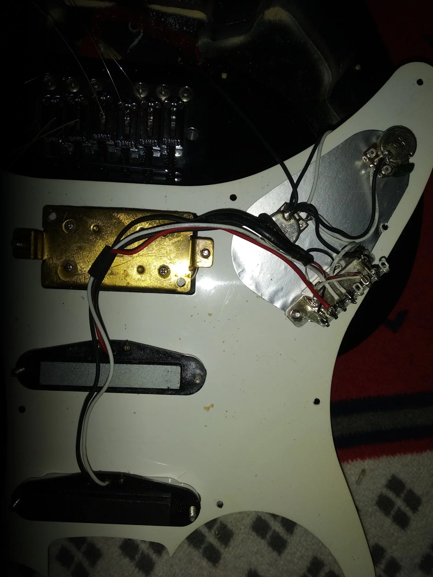

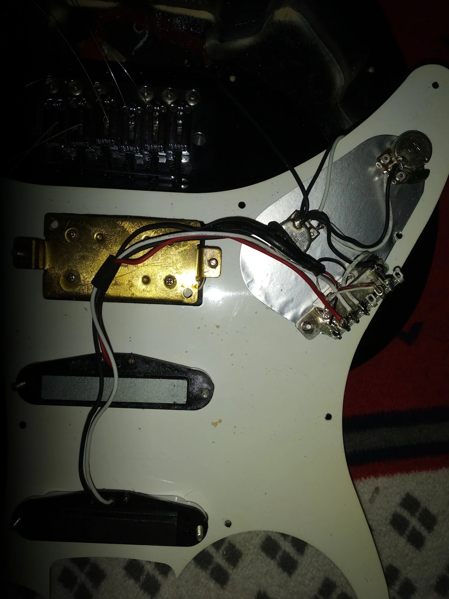

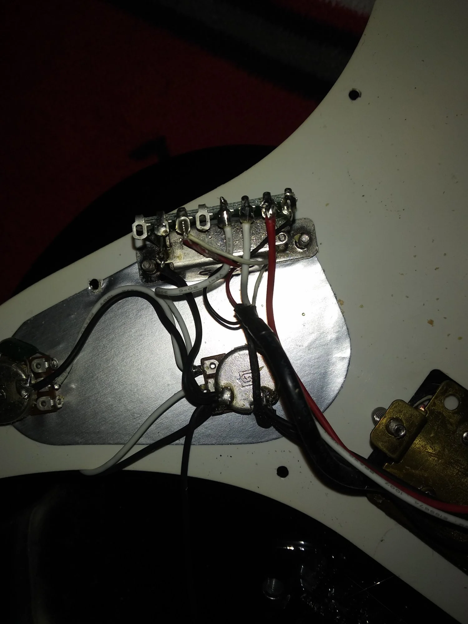

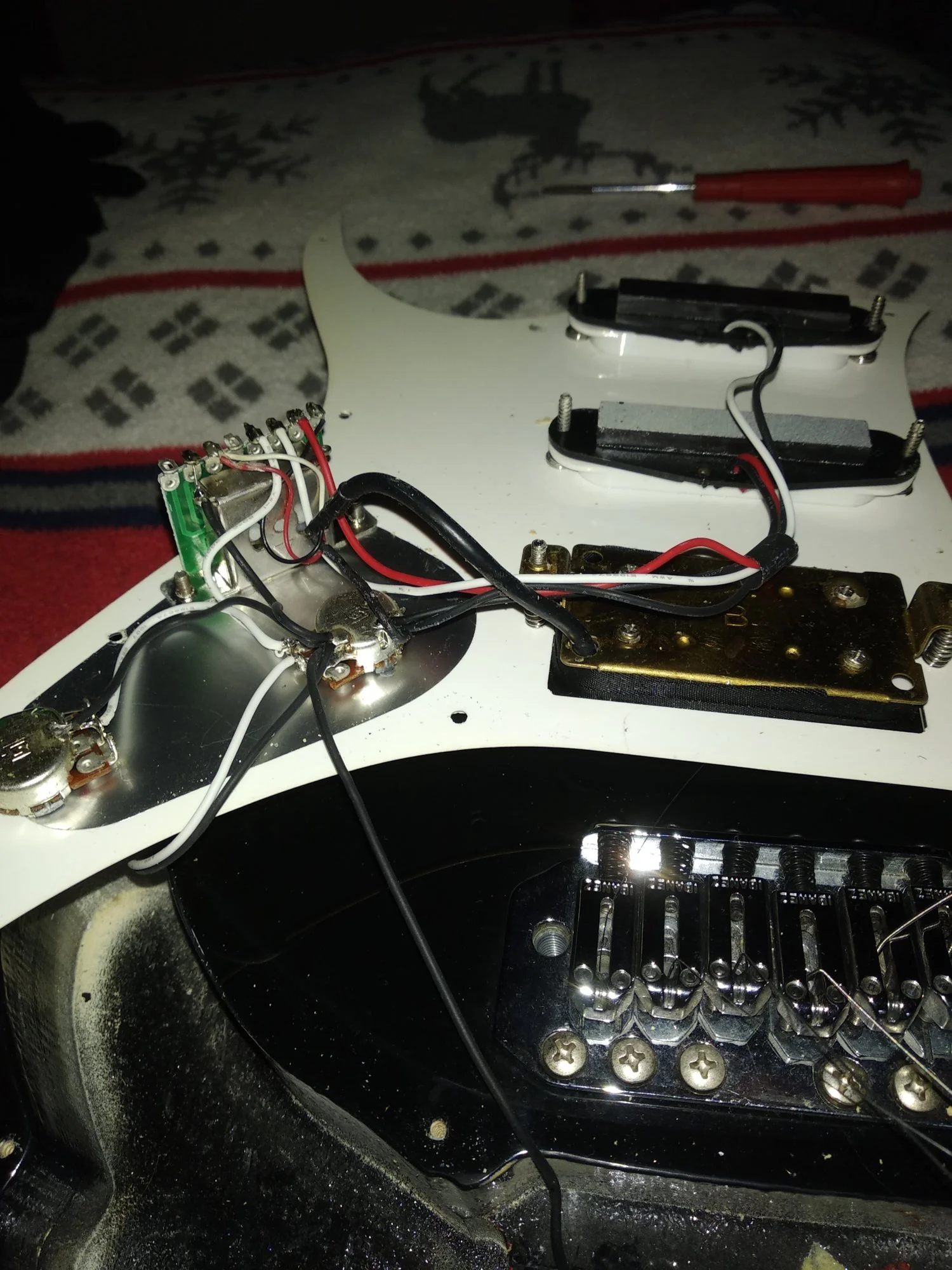

Gitar Parazit Sorunu ?
Gitarın jackında topraklama kopmuş olabilir benim de başıma gelmişti.

Dostum merhaba öncelikle gitarın single manyetikli olduğu için dip gürültüsü olması normal . Bir miktari normal tabiki. Ses kartında yada programda sorun olduğunu düşünmüyorum . Switch te H a geçince azalan ama yine gelen bi gereksiz dip gürültü oldugunu dusunuyosan eger sök piclguardi ve kablolari teker teker çok aşırı zorlamadan çek. düzgün lehimlenmemişse veya zayiflamişsa dokundugunla bile temasini kaybeder
ama tutuyorsa saglamdir. tavsiyem butun kablolar icin yap bunu .
