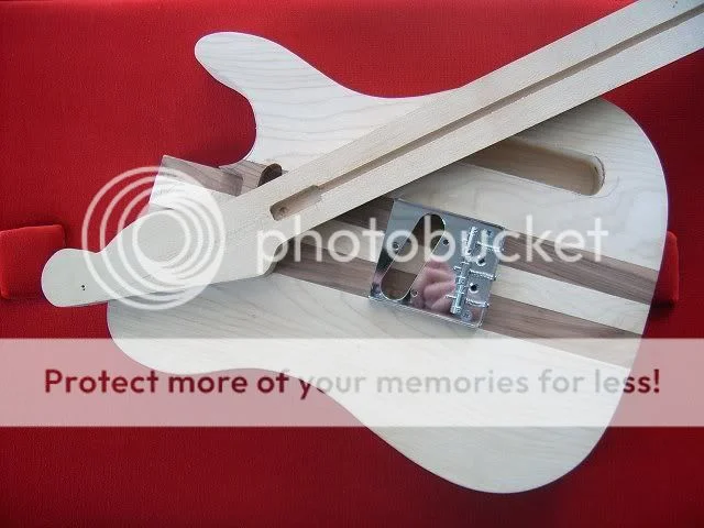

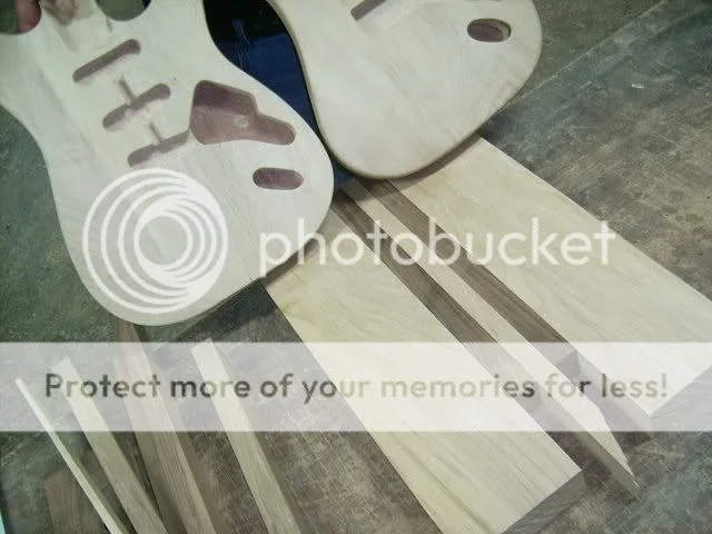

ben de şu aralar "tele" yapımını neredeyse bitirdim sayılır.sabaha da sapı pyup tuşeyi yerleştirip işi bitiriyorum.
bir kaç resim ekliyorum.sana ve tüm arkadaşlar iyi çalışmalar.
özellikler;
gövde: akçaağaç+ceviz
sap: akçaağaç
tuşe: gül ağacı, 22 (medium) perde
sap destek ve ayar çubuğu kendi imalatım, çift yönlü 4mm paslanmaz çelik, somunu da paslanmaz çelikten.
manyetikler; di marzio "twang king" set.
http://farm1.static.flickr.com/181/384099526_2af62768c5_m.jpg
http://farm1.static.flickr.com/151/384099541_cb487a317f_m.jpg

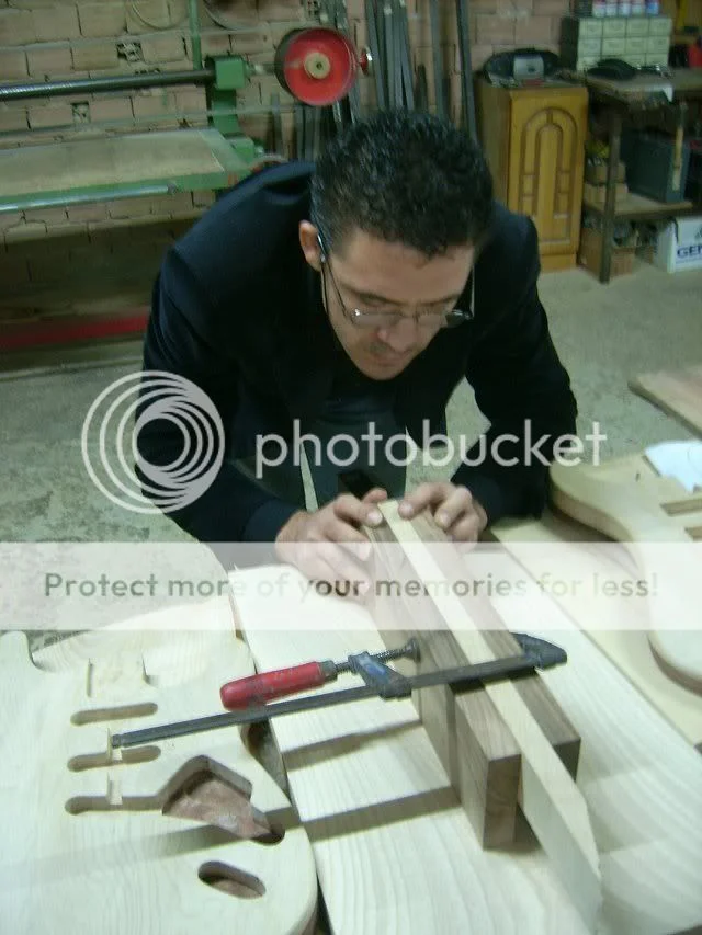

Erdemcim (eroxdoza) iznin olursa senin telenin yapılışıyla ilgili çektigimiz fotolardan bir iki tanesini burada arkadaslarla paylasmak istiyorum...

hemen hemen sona geldik.tuşeyi bitirdik,detaylar için gün ışğında resimler çekicem.gece vakti foto bu kadar oldu.[/img]
