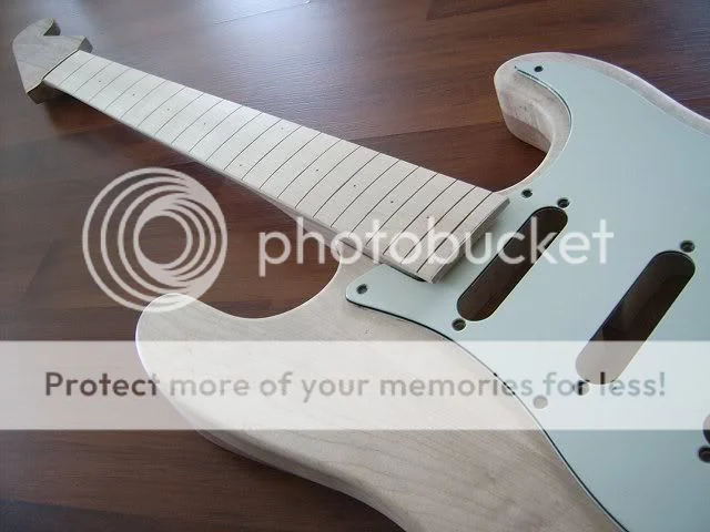

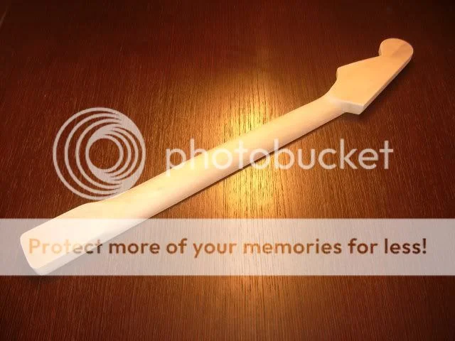

Ben bu ay bitirmek üzere olduğum strat tipi gitarımın bu akşam çektiğim fotoğraflarını paylaşmak istiyorum sizinle.
Bu gitar için iki ayrı sap hazırlamıştım. İkisi için de çok değerli olan ve neredeyse 20 yıldır bir depoda kurumaya terkedilmiş ceviz ağaçları kullandım. Ağaçları Erdem (eroxdoza) ile birlikte onun bir tanıdığından şans eseri temin etmiştik. Ağaçların biri ak diğeri ise esmer ceviz. Bu fotoğrafta ilk çalışma olan ak ceviz görünüyor, sonradan projem için esmer olanı tercih ettim.

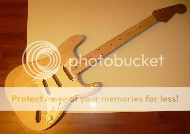

Bu fotoğrafta esmer ceviz sap gövdeye iliştirilmiş. Sap üzerinde akçaağaç (maple) tuşe kulandım. Koyu renk cevizle hoş bir kontrast oluşturdu. Henüz kulak yuvaları ve perde dotları yok. ( Fotoğraf az ışıkta gece çekimi olduğundan sarımtrak görünüyor )
Son halinde ise kulak oyukları ve perde noktaları yapıldı. Geriye perdelerin çakılması ve cila işlemleri kalıyor. Gövde ise istediğim tonu sağlaması açısından iki parça ağaçtan oluşuyor yine. Alt kısım maun (ingilizcesi : mahogany) Üst ise yine akçaağaç (İng : Mapple) Gövdeye ise bej solid boya uygulaması ve cila yapacağım. Zamanım olursa ve sipariş ettiğim donanım parçaları yurt dışından gelirse kısa süre sonra bitirip fotoğrafını yine buraya eklerim.
'Arsel' çalışmaların çok güzel,fotolardanda cok şık gözüküyor.umarim istediğin gibi bi gitar olur aynı zamanda tonuda tabiki.samsuna gelidiğimde sizi ziyaret etmek isterim açıkçası.
