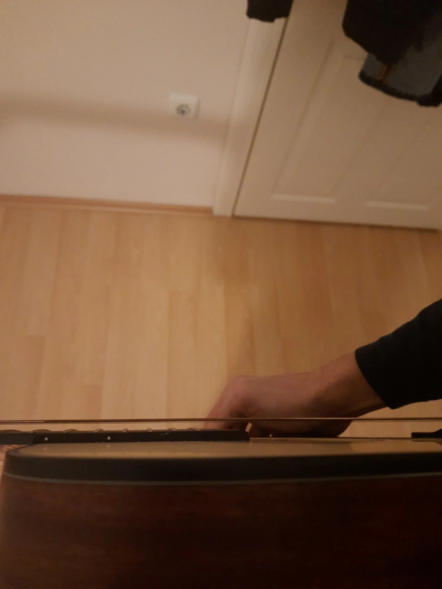

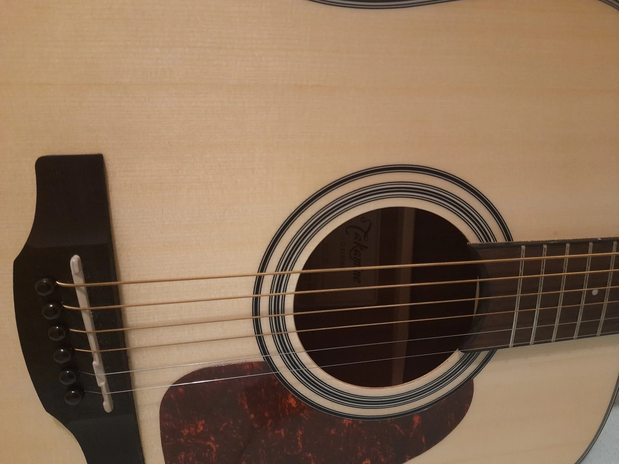

Gitarımın alt eşiği yüksek mi
Gitarımı çalarken aşırı zorlanıyorum ölüm gibi geliyor telleri 12 numara alt eşik ayarı da bu yükseklikte sizce bir akustik gitara göre alt eşiği doğru yükseklikte mi?

gitarın ilk başladığımda komşu çocuğundan ödünç aldığım gitarın tel yüksekliğine benziyor fazla zorlanman normal
sap ayarı bozuk olabilir eğer gitarın akustikse truss road denen bişey var nasıl sap ayarı yaparım diye yaz yt ye binlerce içerik var
klasikse yapacak pek bişey yok ben çok önceden alt eşiği söküp zımparalıyordum alt kısmını eşik alçalıyordu daha rahat oluyordu
Önce sap ayarını kontrol et eşiğin fotoğrafını koymamışsın onu da çekebilir misin sap ayarı iyiyse eşiği çıkartıp altını zımparalaman gerekir

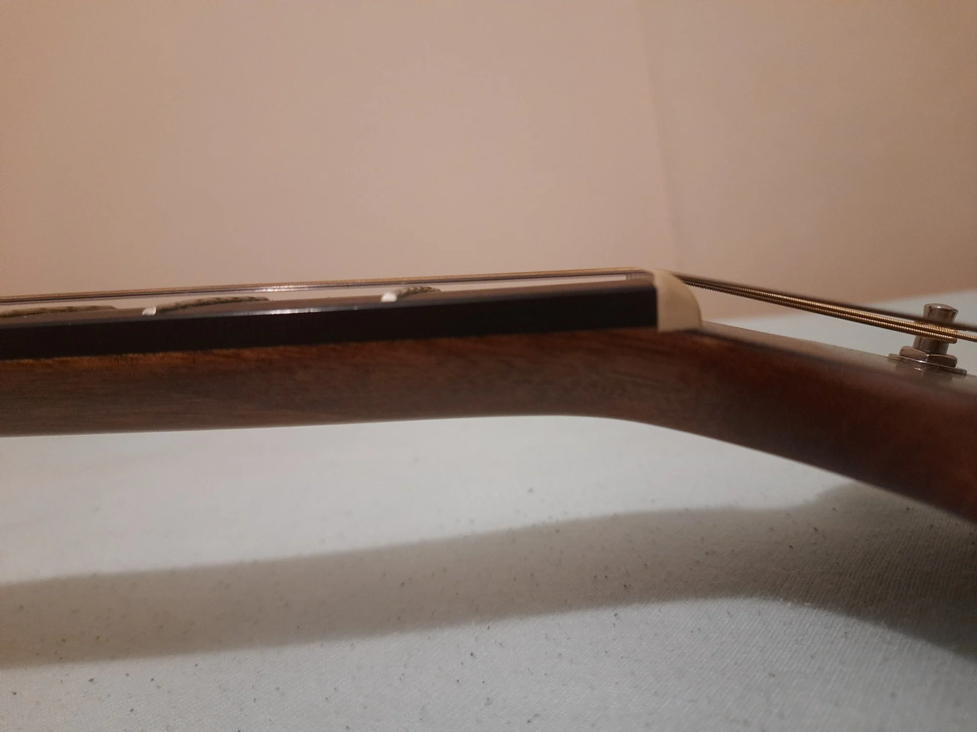

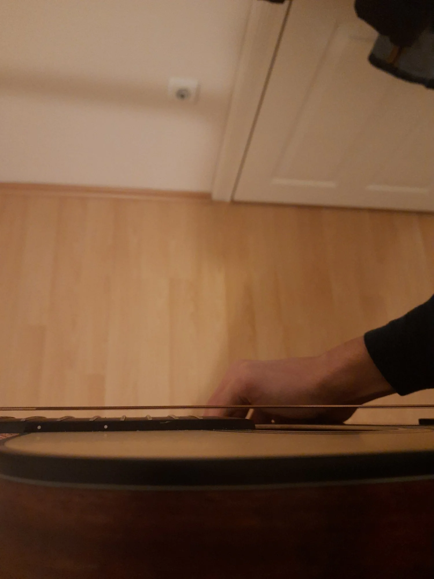

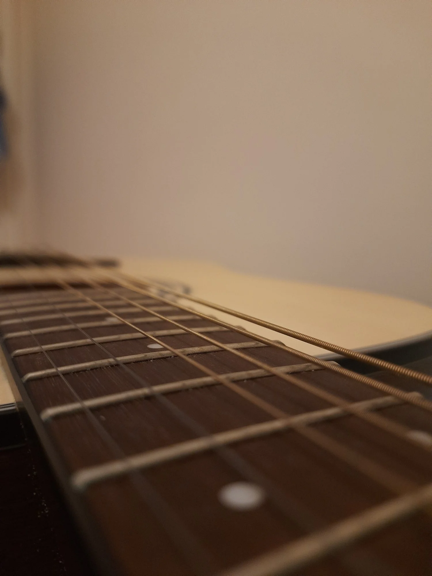

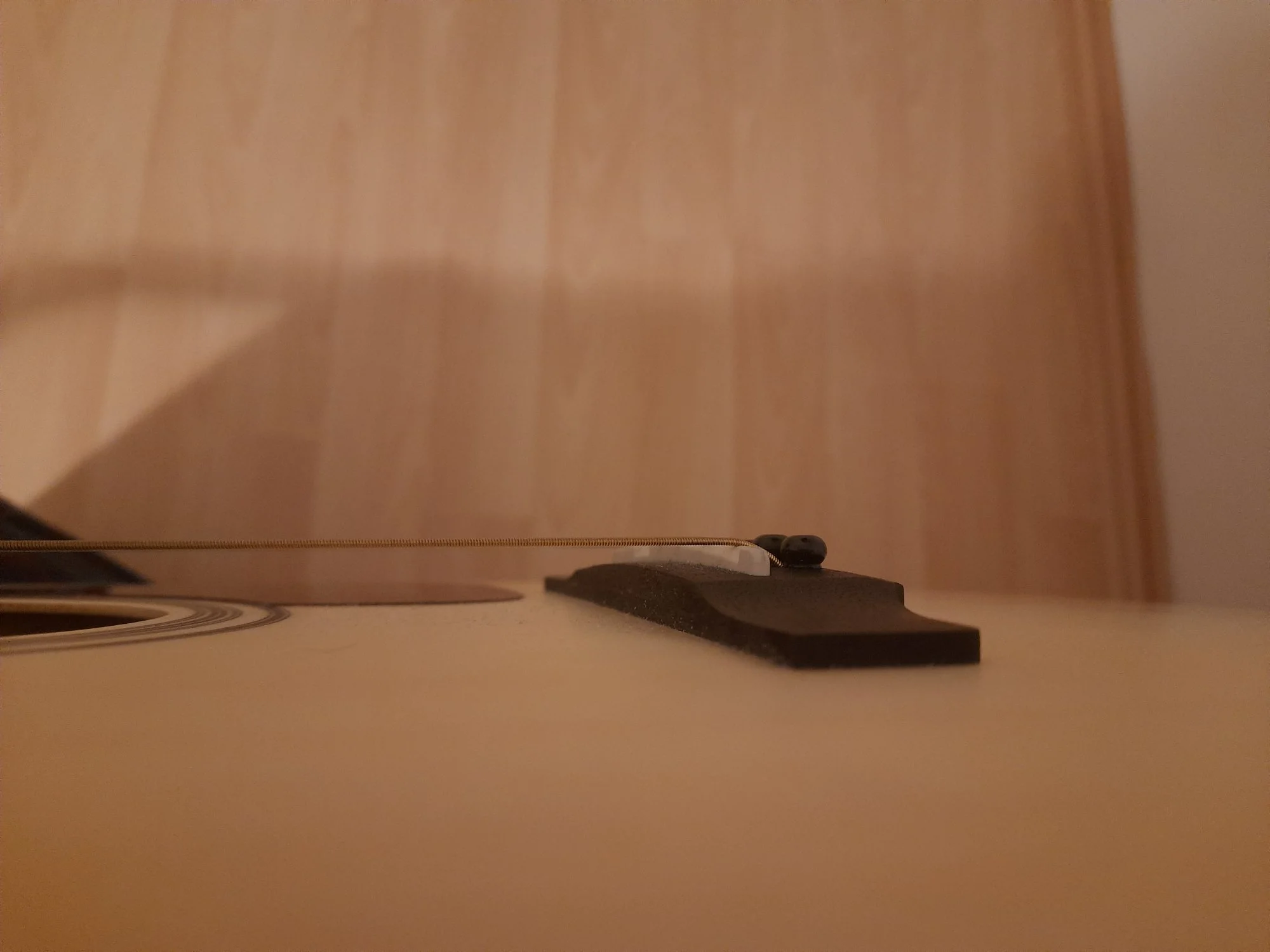

Cevabınızı geç gördüm kusura bakmayın.Şöyle birkaç fotoğraf daha çektim luthiere gittim ama sadece gövdeden sap ayarı yaptı gitar hala rahat değil yarın gitar dersi almaya başlıyacağım, hocama da danışırım.Fotoğraflardan anlayabildiyseniz size göre normal midir acaba bu sap ayarı?

Sap içbükey gibi gözüküyor ama buradan anlamak çok mümkün değil. Anlamak istiyorsanız sol elinizin başparmağını en üst mi teline ilk perdeden basın.Sağ elinizin serçe parmağını da son perdeye basın ve başparmağınız ile orta kısmı yoklayın.Teller yüksekse içbükey yapışmışsa dışbükey demektir.İlk Solitude71'den duymuştum. Bazı luthier'lerden de görmüştüm.
