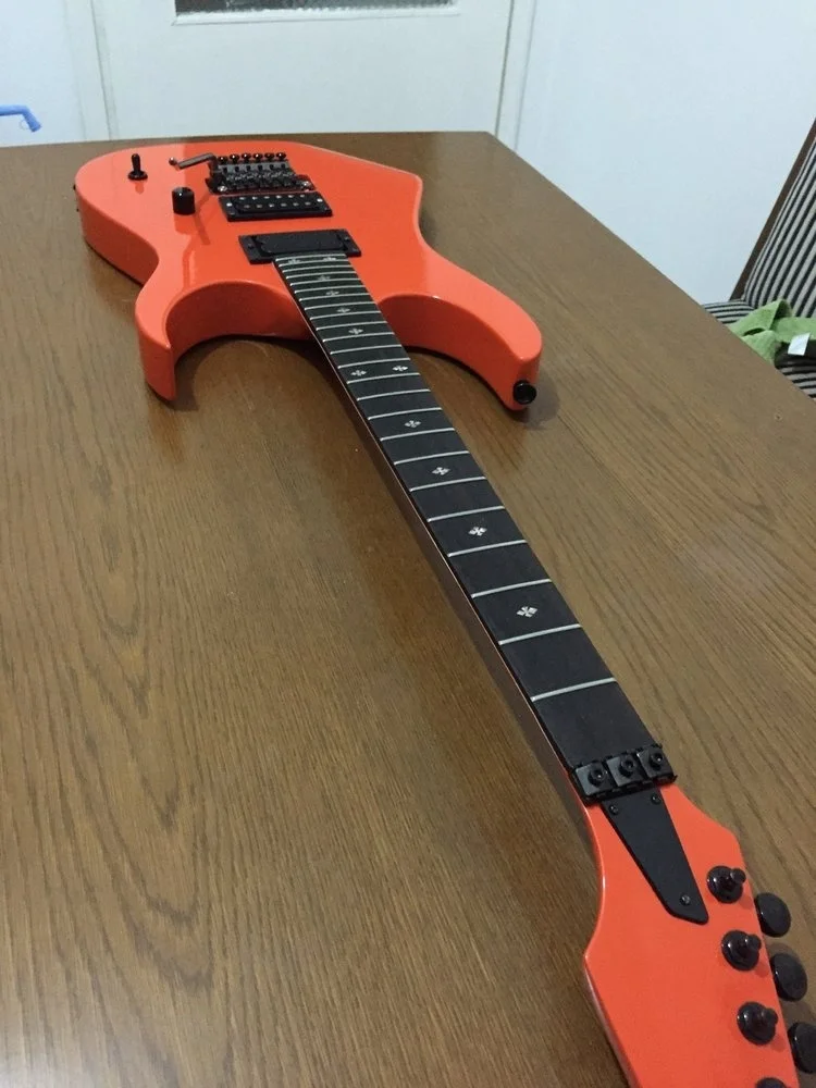

Bir hafta önce aldığım boş kasayı boyadım, doldurdum ve elektrik aksamı hariç bitirdim🙂 Bir aksilik çıkmaz ise yarın komple bitirir telleri takarım🙂 Tam istediğim renk, tam istediğim özelliklerde gitarım oldu. Malzeme tedariğinde ve yapımda emeği geçen arkadaşlara çok teşekkür ediyorum. Onlar kendini biliyor , tek tek isim vermeyeyim 😀

Boya işlemini falan sen mi yapıyorsun çok kaliteli duruyor boya 😳

Heyt be. Ibanez RG'ler halt yemiş bu gitarın yanında. Bir kere Seymour Duncan'lar var.
Bu boyama işleminde boyanın içine fosfor katsak tutar mı acaba karanlıkta Dr. Teller gibi Gövde çok hoş durur aslında ? Bu işlem ne Kadar'a mâl oldu ?
Hocam fosfor işini bilemiyorum🙂 şöyle söyleyeyim akrilik boya+ vernik + sertleştirici 80 lira verdim. Ama boyadan boyaya değişiyor fiyatlar. Katalogdan seçtim. MAN kamyonu saf portakal rengi diye geçiyor benimki 😀 boya atması için de 20 40 ne kadara anlaşırsan usta ile. Biraz muhabbet edip işi ucuza kapatabilirsin🙂 pasta ve cila markaya göre değişiyor. Ben ingiliz malı aldım. Bir sonraki gitarımda da kullancam bol bol aldım o nedenle 🙂 37 lira da o ikisi tuttu. Pazartesi başladım gitara. Yarın bitecek umarım🙂

öncelikle gitarınız hayırlı olsun.Gitar 24 perde ve shred görünümlü ama perdeler gövdeye çok gömülmüş gibi duruyor fotoğraflarda ,sololarda çalımı zorlaştırır gibi bir izlenim oluşturdu bende,özellikle mi böyle tercih ettiniz yoksa kasa modeli mi böyle çıktı?

Teşekkür ettim hocam. Gitarın kasasını forumdan satın aldım. Aldığımda bu şekildeydi özellikle yapmadım🙂

Gövde sap: komple dişbudak. Neckthru ve gitar lespaulumdan daha ağır🙂 klavye pelesenk.
Manyetikler: dimarzio evo neck + seymour tb4
Lisanslı floyd rose, jinho siyah burgular, 500k volume pot, 3 yollu switch.
Alüminyum manyetk çerçeveleri kendim imal ettim üstünü de eloksal kaplattım çok tatlı mat bir görüntüsü oldu🙂
Boya akrilik MAN saf portakal diye geçiyor.
Pasta ve cila G3 marka ingiliz malı.

Eyvallah hocam. Klavye inlayleri efsane. Cok şık duruyor.
