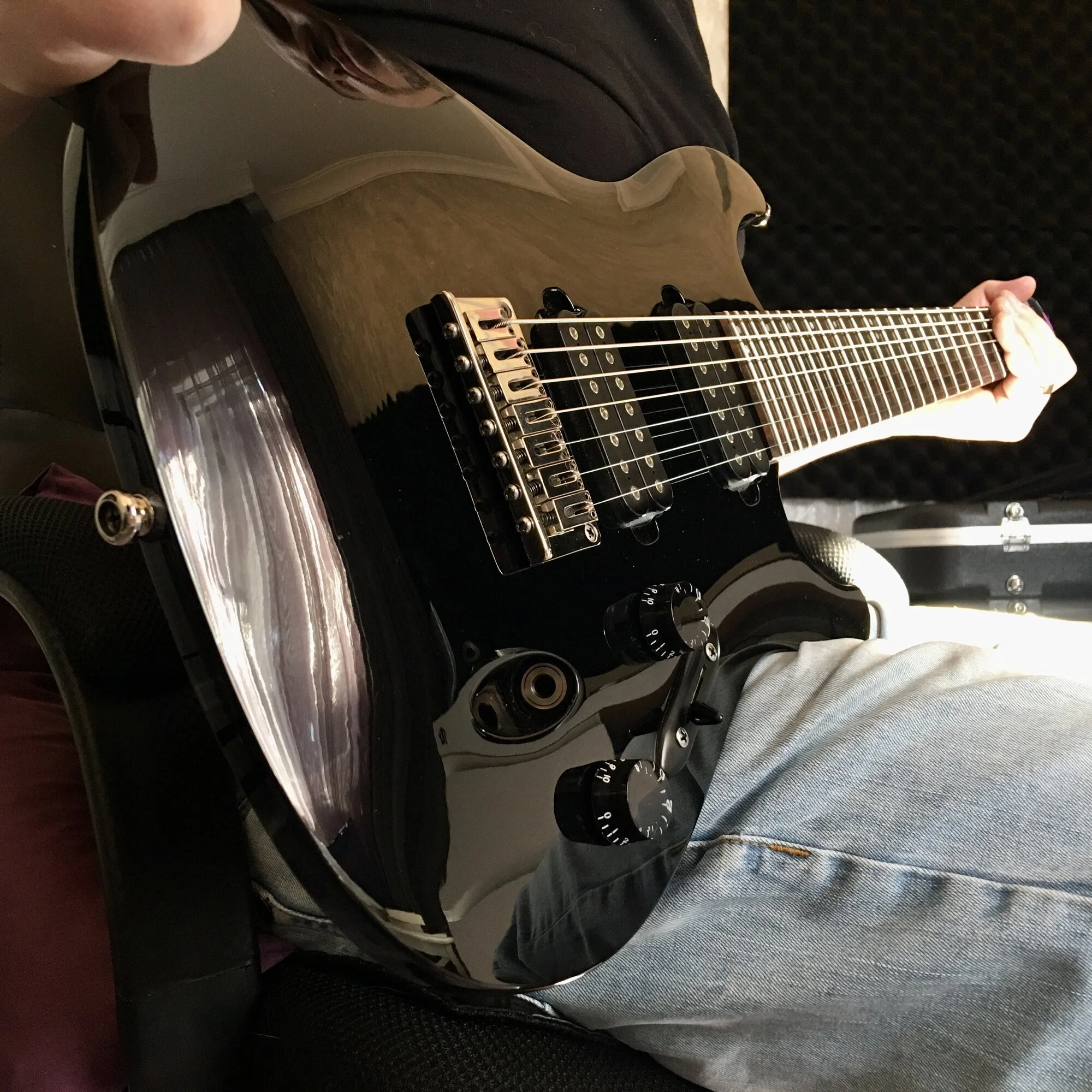

147657 eklentisini görüntüleBu da benim beyaz. Bakım iskelesine çektiğim için şu an parça pinçik olduğundan "tease" ediyor. Hepsi gelir gider, bu kalır.
Evet, haftada 10 dakika ayırarak bu kadar oluyor ama en nihayet en sona geldik. Elbette eski kemik eşik perdeleri çelik perdelerle değiştirdikten sonra zayi olmuş. Bir ayı da yenisi tusq mı, kemik mi yoksa naylon mu olsun diye düşünerek yerim kesin. 🙁
Fazla prokrastinasyon yapmamak lazım. Bende de var aynı problem. Orayı değiştireyim burayı düzelteyim derken bir bakıyorum aylarca çalmamışım. Sonra hooop el senkronizasyonu, gamlar fln filan çöp olmuş.
Hocam ben 11 yılda 4-5 defa bıraktım veya ara verdim. Her geri dönuşte eskiden olan hatalarımi çok daha iyi düzeltebildim. Alternate pickingde sorun vardı mesela ikinci geri dönuşte onu duzelttim. 3.de gürültüleri susturma olayını (temiz calmada hala problemlerim olsa da) 4.de ise sweepleri oturttum. En son malum projeye takılı kalıp 6 ay ara vermistim geri dönduğumde economy pickingi oturttum. Yeni şeyler ögrenirken bazı şeyleri unutmak veya kas hafızasıni her ikisini de yapabilir hale getirmek gerekiyor. Ara vermeler bu unutmaları sağlayarak faydalı oluyor kanaatindeyim.

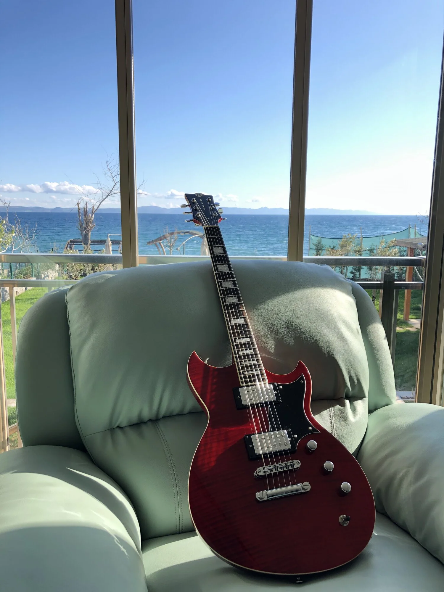

Mücella hanım kızımız yeni potans kelleleriyle güzel anlaştı. Geldiğinden beridir üst eşiği de pek sıkıntılıydı, o da değişti. O esnada ben de leveling özürlü olduğumu öğrendim. :’) Neyse ki yedekli almıştım eşikleri, bir fire ile kurtardık durumu. Manyetkler halen iş görüyor, bir yandan da blaze set fikri kenardan tırmalamaya devam. Şimdiye kadar bu abla ile 4-5 parça kaydettim, son derece başarılı şakıdı kendisi. O sebeptir ki kararsızım. Eşik için hipshot ibby high mass 7, burgularda yine hipshot grip-lock açık mekanizma set ve son olarak finish için simli mimli lilamsı morumsu sıkııntılı bir şeyler düşünüyorum. Düze çıktığında (çıkabilirse) ya vezir edecek ya da,

Zöhö: Şu anda ilk perdede B telinin uzaklığı 1mm civarı iddialı bir yükseklikte. 12. perdede 2.1mm ve 24. perdede 2.5mm gibi herkese gelmeyecek derecede görece yüksek bir aksiyonda bıraktım. Tavsiye ederim bir deneyin, alet piyanoya dönüştü. Sustain de pek yaman. Normalde de öyle fazla alçak aksiyon sevmem fakat bu ayarı gerçekten çok tuttum.

Cilet cilet. Bir tek ilk perdede 1mm eğer tınlama ve sustain içinse ona gerek yok. Yani eşikten daha inebilirsiniz. Telin salınımı eşiklere, özellikle de üst eşiğe yakın yerde çok daha az olduğu için üst eşikte telleri yüksek tutmaya gerek yok. Aksine üst eşikteki yükseklik entonasyon sorunları yaratabiliyor. Gerçi 1mm tahminen kaldırır da yine de işte...

Aslında belli bir gerekçem de yoktu, yeni eşiği (ikinci yeniyi hahahah) indirdiğim yüksekliği denerken çok sevdim tellerin cevabını. Dedim hadi kalsın. Sonra şeytan dürttü bir de kayıtta bakayım istedim, orada daha da bir mest oldum. Tertemiz ve gürül gürül akıyor. Buradan sonraki en önemli konu finish olacak sanırım. Acayip kararsız ve korkulu korkunçlu zevklerin adresi bir bünyeyim malum, ne çıkacak kim bilir.
