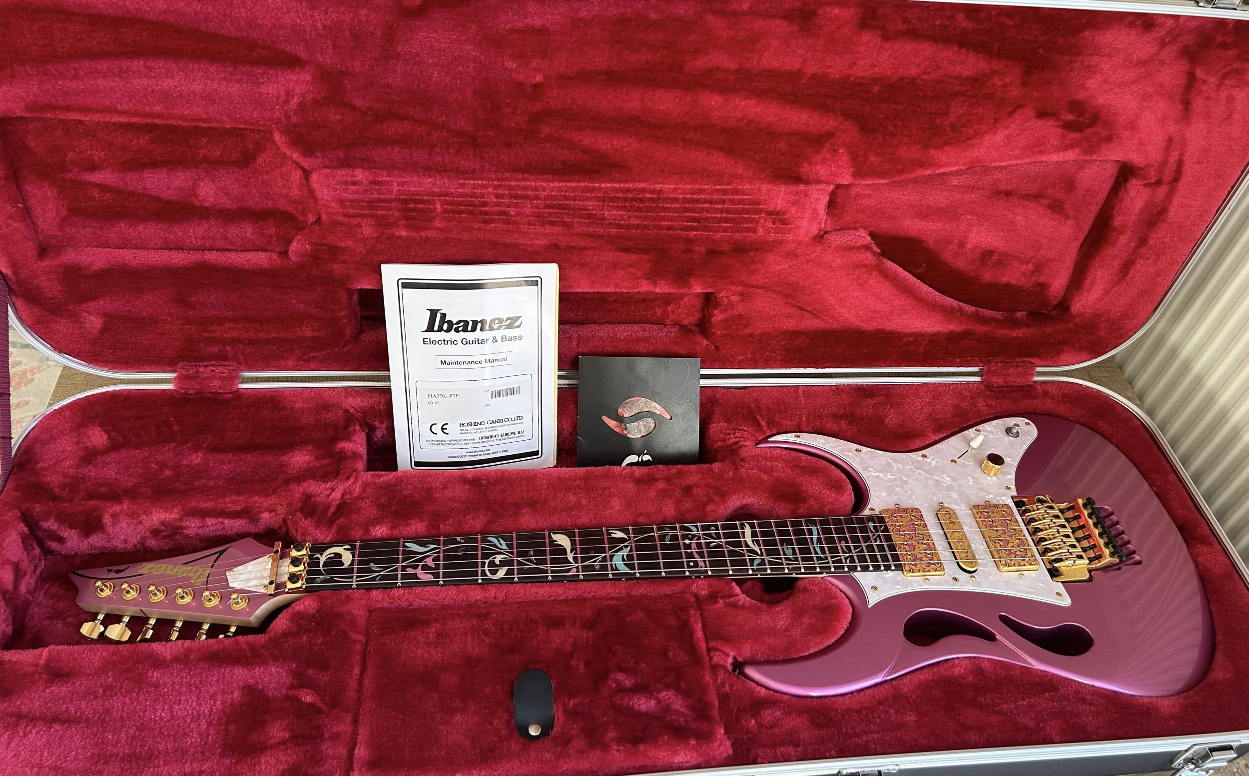

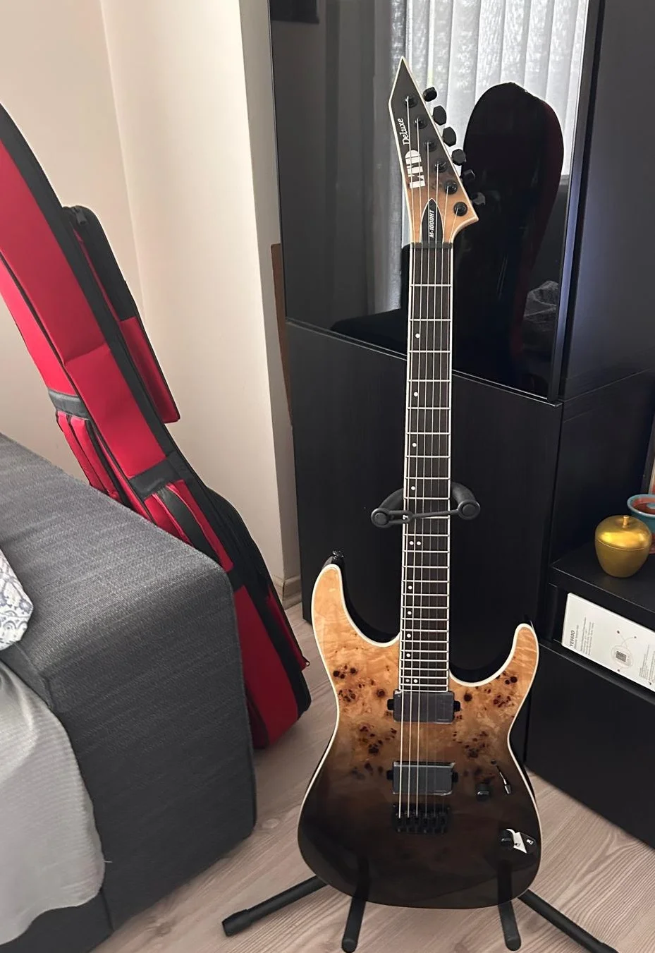

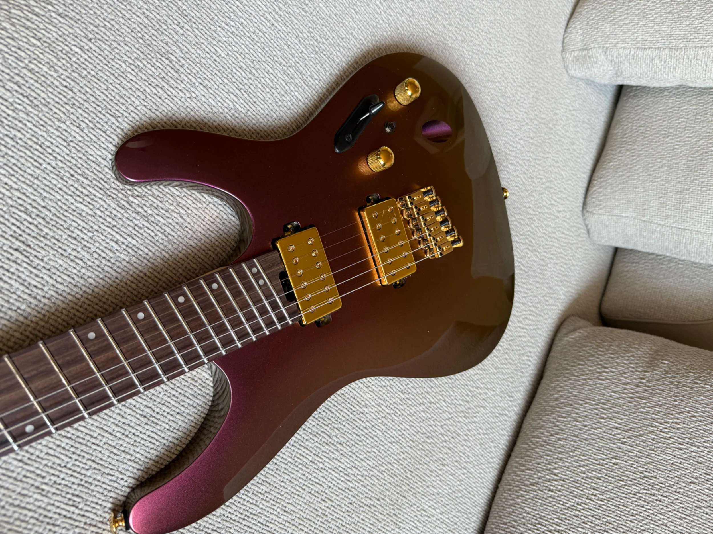

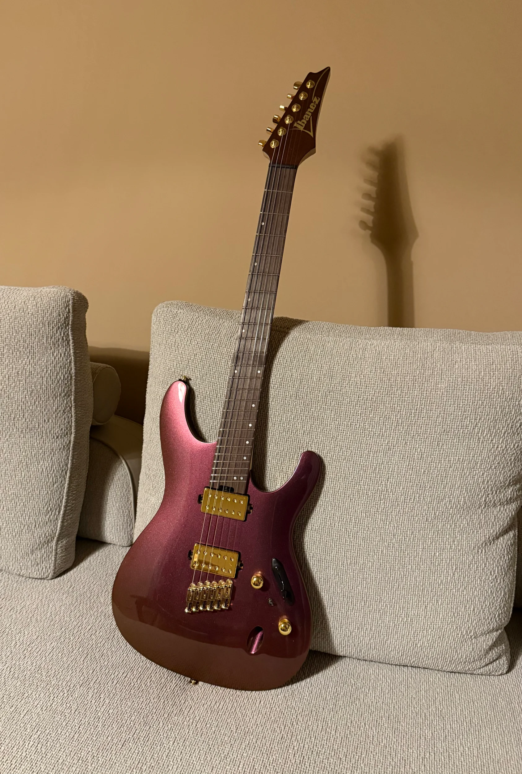

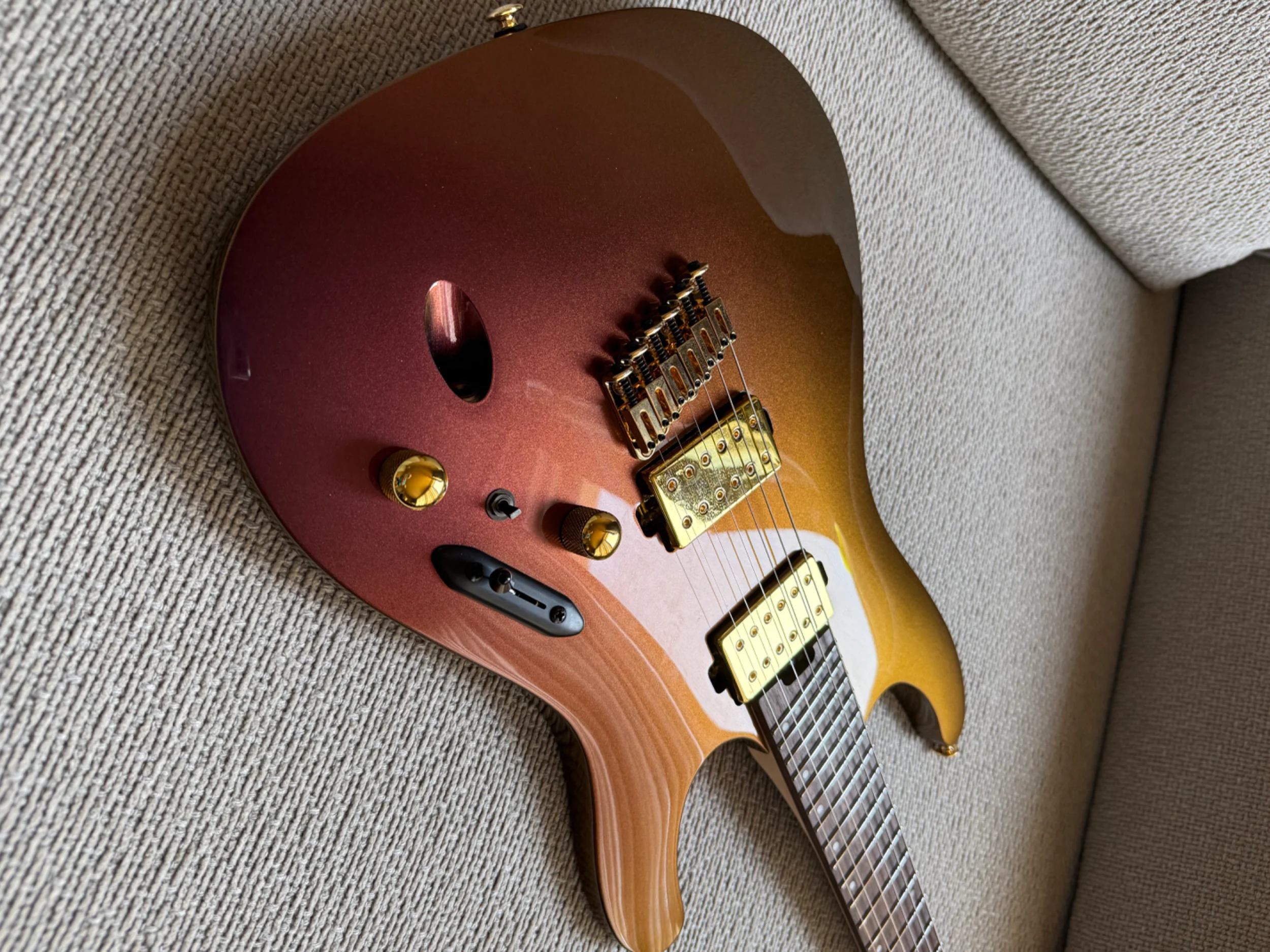

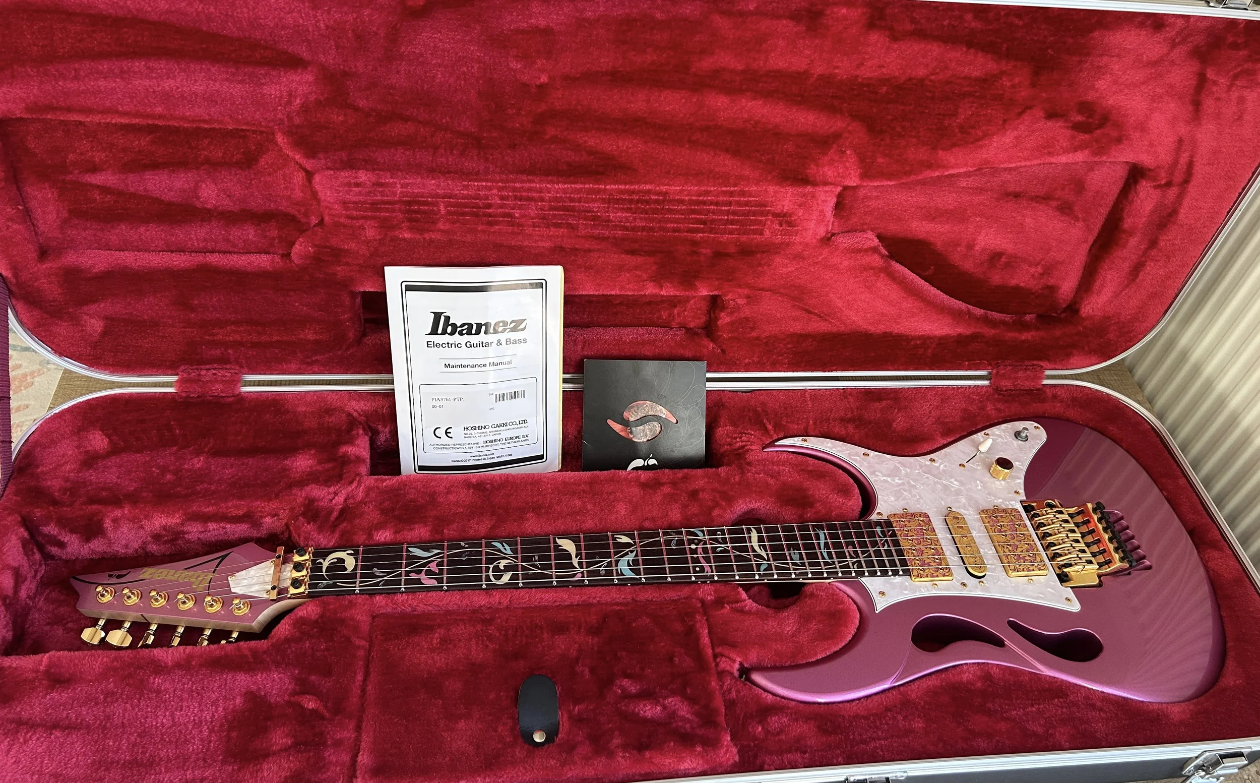

bu 5000 dolarlık mı 2000 dolarlık mı bir de asıl sorum bu gitarı hiç mağazada denemedim bakınca kalas gibi görünüyor çalımı cidden rahat mı? ve son olarak hayırlı olsun maşallah göz kamaştırıyor.
Çalım konusu göreceli ama bence ama oldukça rahat bir klavyeye sahip. Son 4 perde scalloped. Fiyat konusuna gelirsek. Panther Pink, Envy Green, Sun Dew Gold bu renkler limitli üretildi gün geçtikçe fiyatları daha da artacaktır ki şu an bile düz renklerden (beyaz, siyah, mavi) çok daha yüksek fiyatlılar. Tabi klasman dışı İbanez PIA77BON diye bir model mevcut ama yanına yaklaşılacak gibi değil fiyatları 15k-20k dolar civarlarında geziyor.

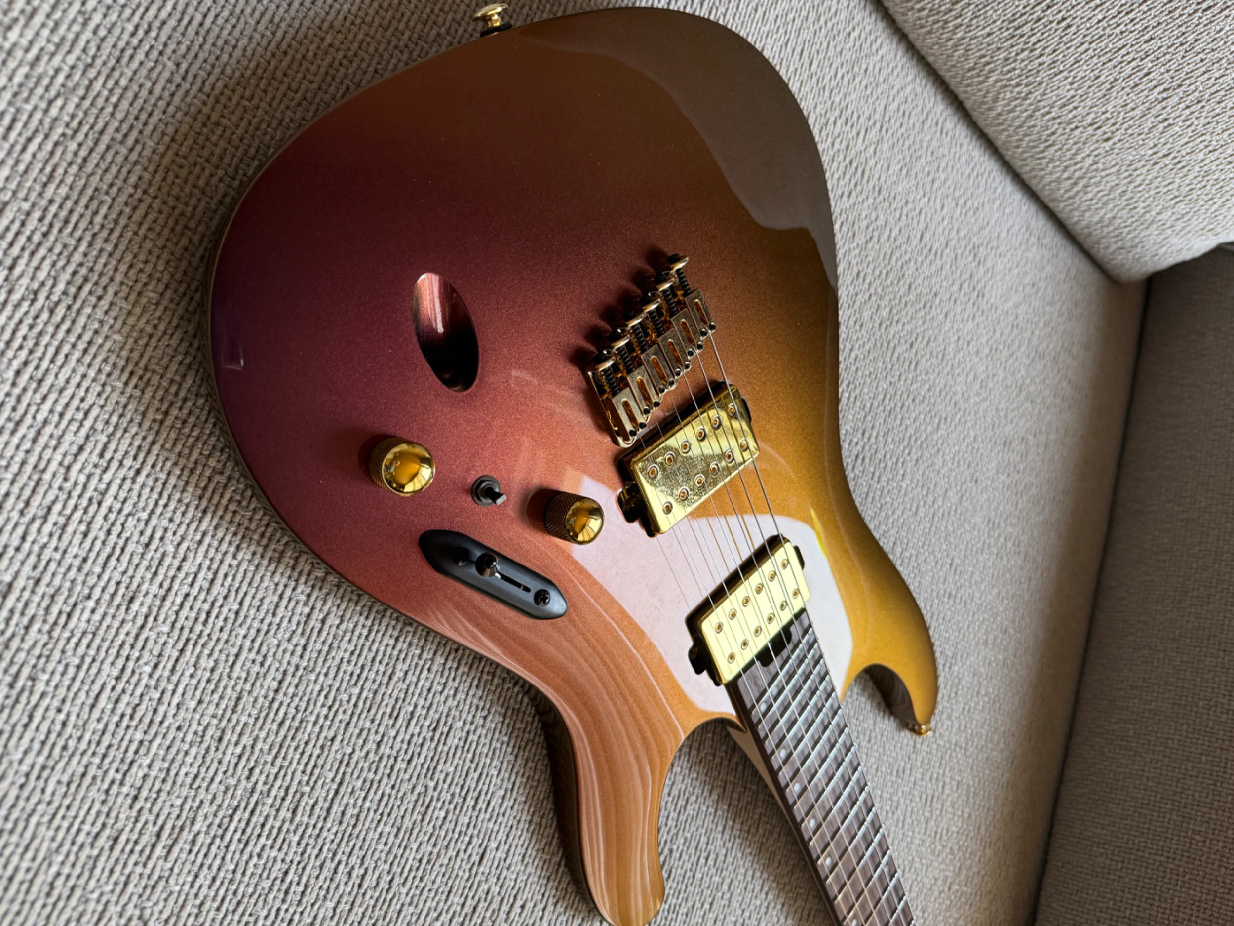

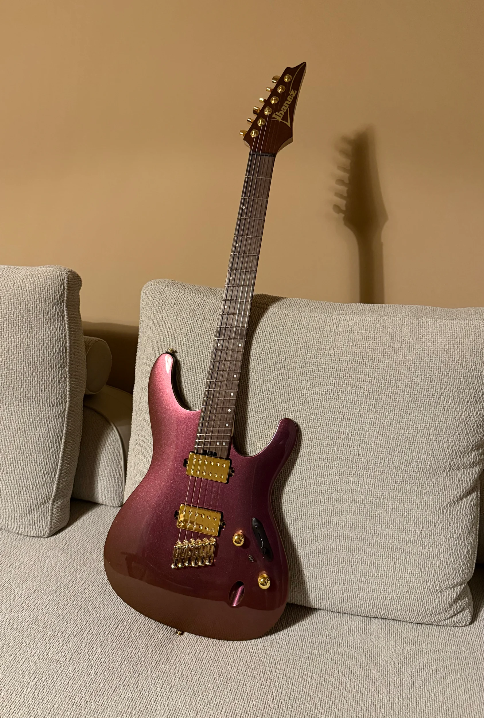

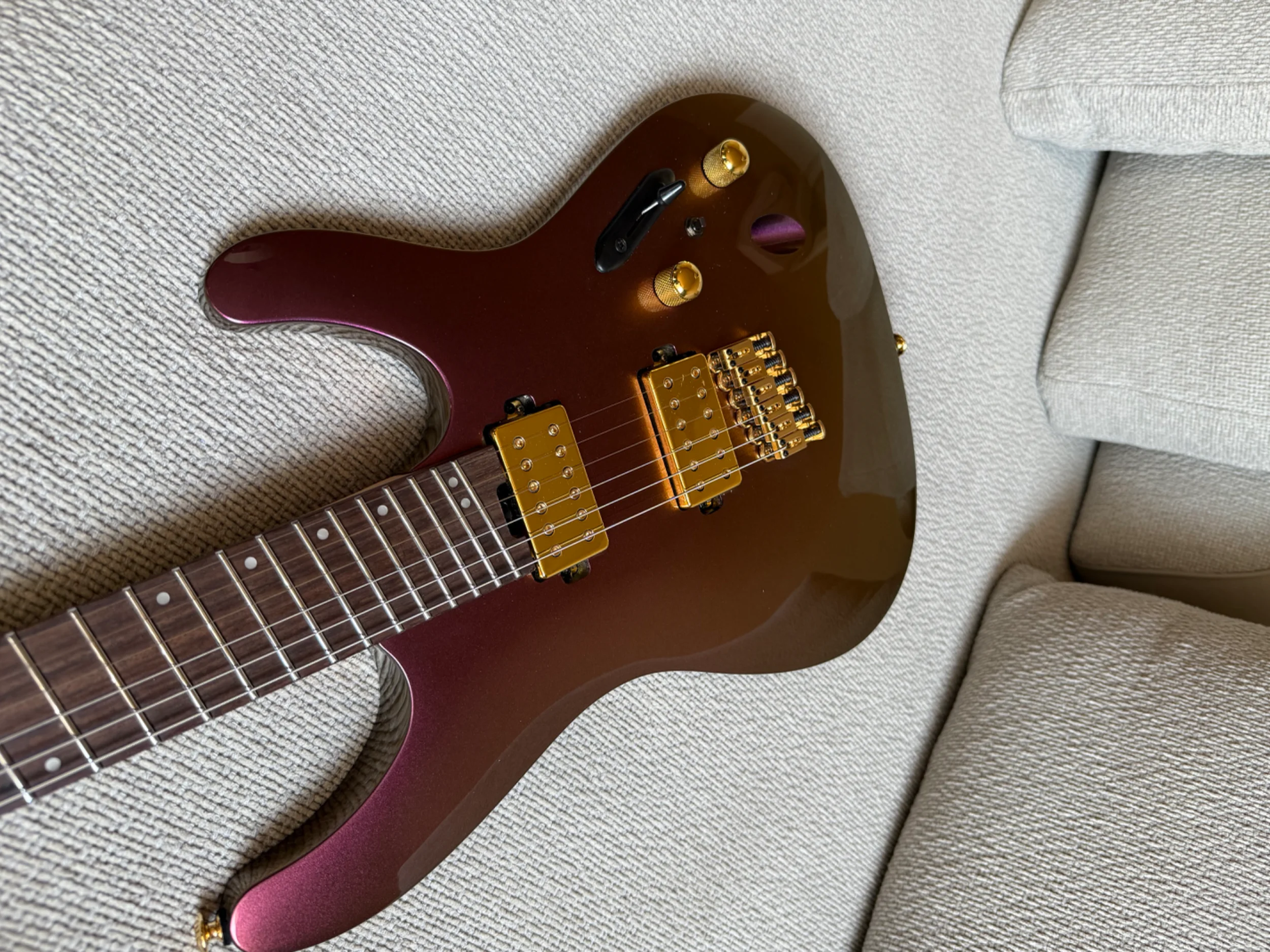

2025-2026 sezonu hazırlık kampına son anda yetişen yeni transfer… Ibanez SML 721 RGC… rose gold chameleon renginin adı.

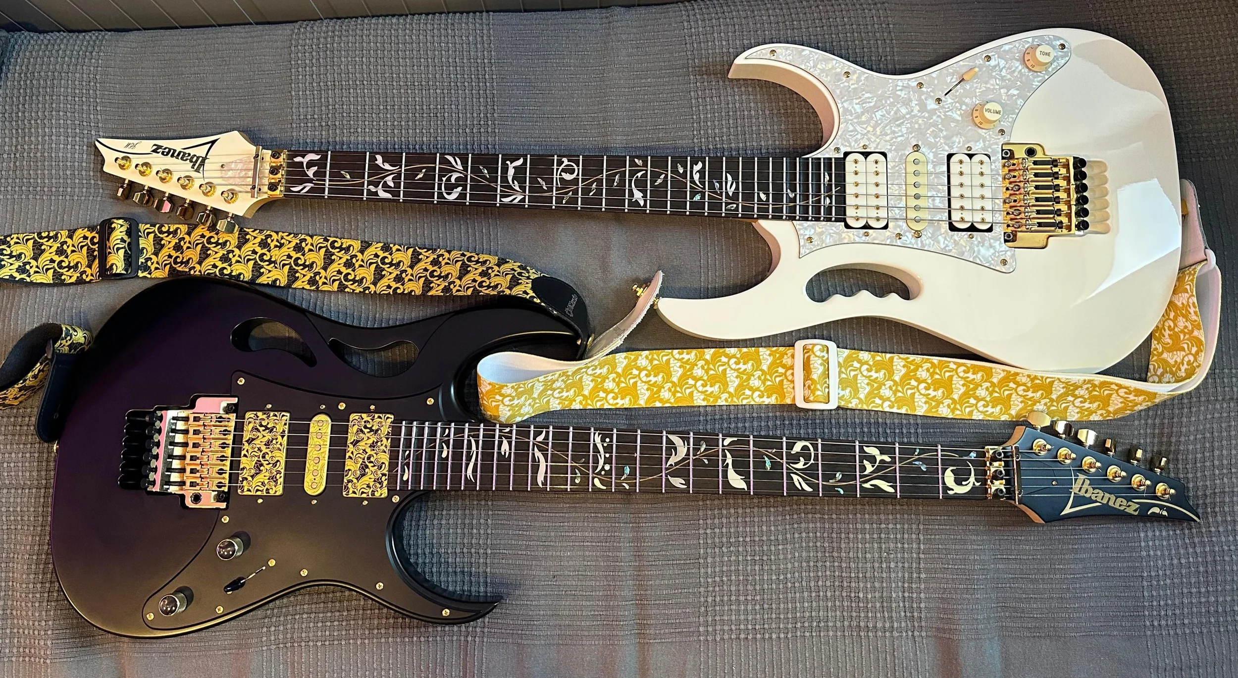

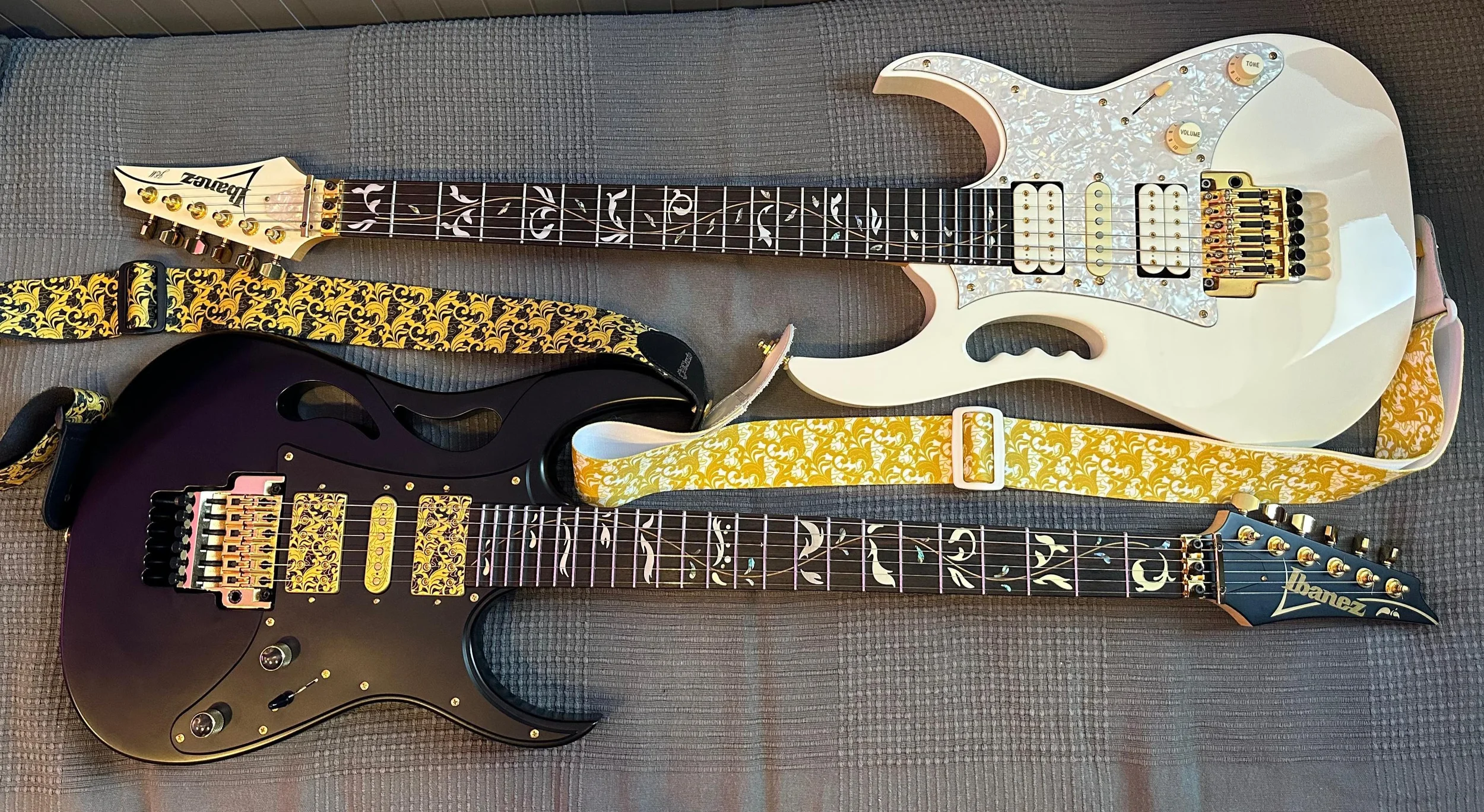

jem77 ile PIA arasındaki farklar nedir tam olarak?
Bildiğim kadarıyla yazayım; bendeki JEM 2007 Japon üretimi.
İkisinin sapları epey benziyor, PIA belki biraz daha incedir ama hissiyat olarak bana birebir aynı geldi.
PIA'nın köprüsü teknik olarak daha iyi, ben iyiliğini kötülüğünü yorumlayabilecek kadar uzun süre kullanmadım tabii. Jem'deki köprü daha alçakta duruyor ele takılmıyor, o hoşuma gitti benim, 20 yıllık olmasına rağmen de sorunsuz çalışıyor. PIA'daki köprü OFR ile çok benzer.
Manyetikler yine keyif meselesi ama benim PIA'yı satma sebebim en çok manyetikleri oldu. Çok yuvarlak bir sound veriyor. Bu arada Steve Vai tonu dediğimiz şeye daha yakın, ben o kadar karakteristik olmasını sevmedim. JEM'de de tabii ki Steve Vai tonu var ama başka şeylere de geliyor rahatlıkla. PIA'yı bir türlü içime sindiremedim, sattığım arkadaş da bugün "Les Paul tonuna alışmışım buna ısınamadım" şeklinde yorum yaptı.
PIA'da çelik fret var, JEM'de nikel fret.
Genel olarak benzer gitarlar, kağıt üzerinde tüm özellikler PIA'da daha iyi. Ama sıfır PIA'ya ısınamamışken, 20 yıllık JEM'i çok sevdim, deneyip karar vermek lazım.
kağıt üzerinde çok anlamlandıramadım açıkçası aradaki fiyat farkı inanılmaz çünkü. 5 parça sap çelik fret ve köprü harici nerdeyse çok da segment farkı yok gibi. manayetik olarak jem77'nin üstündekiler de gayet iyi gibi.
Benim bahsettiğim dönemde JEM Japon üretimiydi, şu anda bildiğim kadarıyla üretilen JEM'ler Endonezya üretimi yani alt seviye, hiç görmedim ama işçiliği daha kötüdür yeni üretimlerin. JEM yerine PIA geldi aslında, önceden üretilen JEM'ler iyiydi, şimdi PIA'lar üst seviye.
Eski üretim JEM'ler temizse eğer PIA ile benzer fiyata satılıyor ikinci elde.
Edit : Bu konuya çok hakim değilim, JEM diye genellediğim şeyin bir sürü modeli var, bendeki "JEM7V" diye geçiyor ve üretimi durdu. "Premium" olanlar Endonezya üretimi ve daha uygun fiyatlı, onun dışında 20.000e falan da var JEM JR diye geçiyor sanırım. PIA Japon üretimi, hem güncel model, hem de donanımı hepsinden daha iyi kağıt üzerinde, işçiliği de kusursuzdu bendekinin, o yüzden o kadar fiyat farkı var, ikinci elde 120ye falan bulunursa alınabilir.

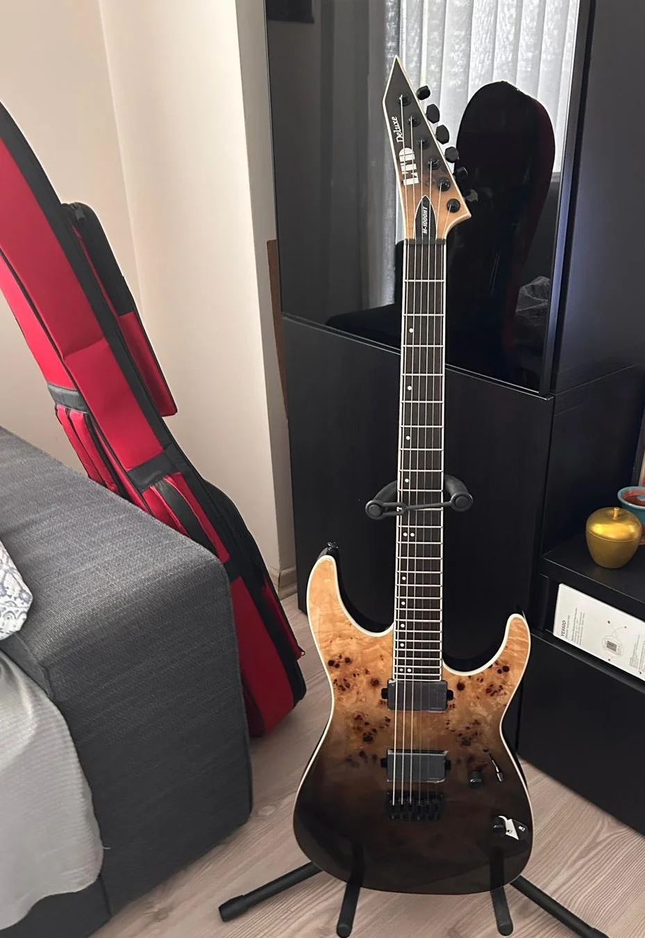

Fishman denemek istiyordum, bu bebekle denk geldik. Esp grubu gitarlar hep iyi denk gelmiştir, bu da şaşırtmadı.
179890 eklentisini görüntüle
geçen hafta ilk kez esp ltd gitar almam düşüncemi kırmak için bakarken bu gitarda benim de gözüm kalmıştı ama sonra dedim ki hem sabit köprü hem de fishmanlı ibanez kullandığım için dedim boşver bakacaksak yine 1000 serisine bakalım :d velhasıl güle güle kullanın hocam maşallah.
