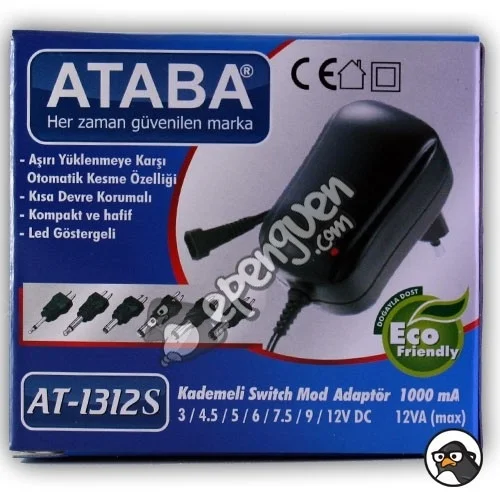

Birde elimde şu adaptörden var. + - ayarı sadece kablo ucundaki switchi ters çekirerek yapılıyor, voltu kademeli ayarlanabilir. 1000mah da güç sağlıyor. Pedalın gereksinimlerini karşılıyor. Bununla kullanmak çok sağlıklı olur mu? Ya da bu adaptöre güvenilir mi?
Birde 2. sorumun yanıtını alırsam çok sevinirim, teşekkürler.

2- Atabanın şu adaptörünü nasıl bilirsiniz? Bunda polarite ayarıda var başlığı ters çevirmeniz yeterli.

1- mAh değil, mA. Önce bunu düzeltelim. mAh (miliamper-saat) denen birim, şarj edilebilir pil/batarya gibi elemanların kapasitesini belirten bir şey. Asıl soruya gelelim: 9V ile çalışıp 300mA çeken bir pedal (Ööeeeh! Böyle pedal mı olur ya!) elbette 9V/300mA verebilen bir adaptör ile beslenmemeli. Adaptör her ne kadar %10 ilâ %30 arasında fazla güç sağlayabiliyor olsa da (bir süreliğine tabii), sürekli kullanımda bu riske girmemek lazım. Uzun kullanımlar sonrasında adaptör hasar görebilir veya çıkış 9V seviyesinden aşağı düşmeye başlar. Hafif azalmalar sorun çıkarmaz; ama ciddi azalmalar tonal açıdan sorun çıkarır. En azından %50 fazlasını karşılayabilecek (9V/500mA min. gibi) bir adaptör seçin.
2- İyi biliriz. Bende var. 500mA lik modeli var ama (AT-500 mü ne, öyle bir şey). 600mA civarına bile zorlanabiliyor. Gönül rahatlığıyla kullanabilirsiniz.
