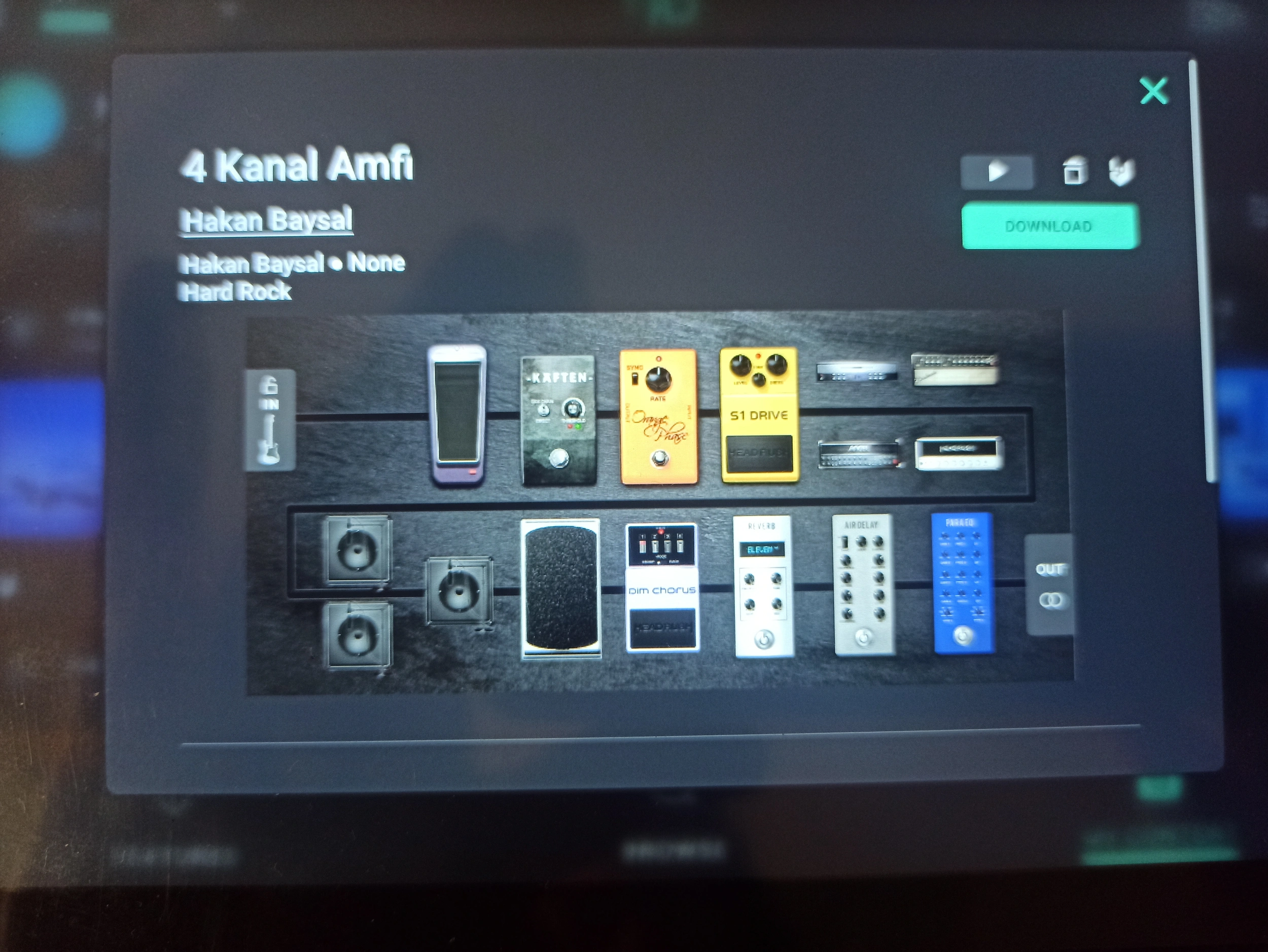

tek rig içinde sadece 2 blok kullanarak 4 kanallı bir preset
Clouda yükledim şimdi. İndirmek isteyen deneyebilir. Hatta kabinlerde bile ayrı ayrı yapmıştım. Moku çıkmasın diye o halini uygulamadım 🤣

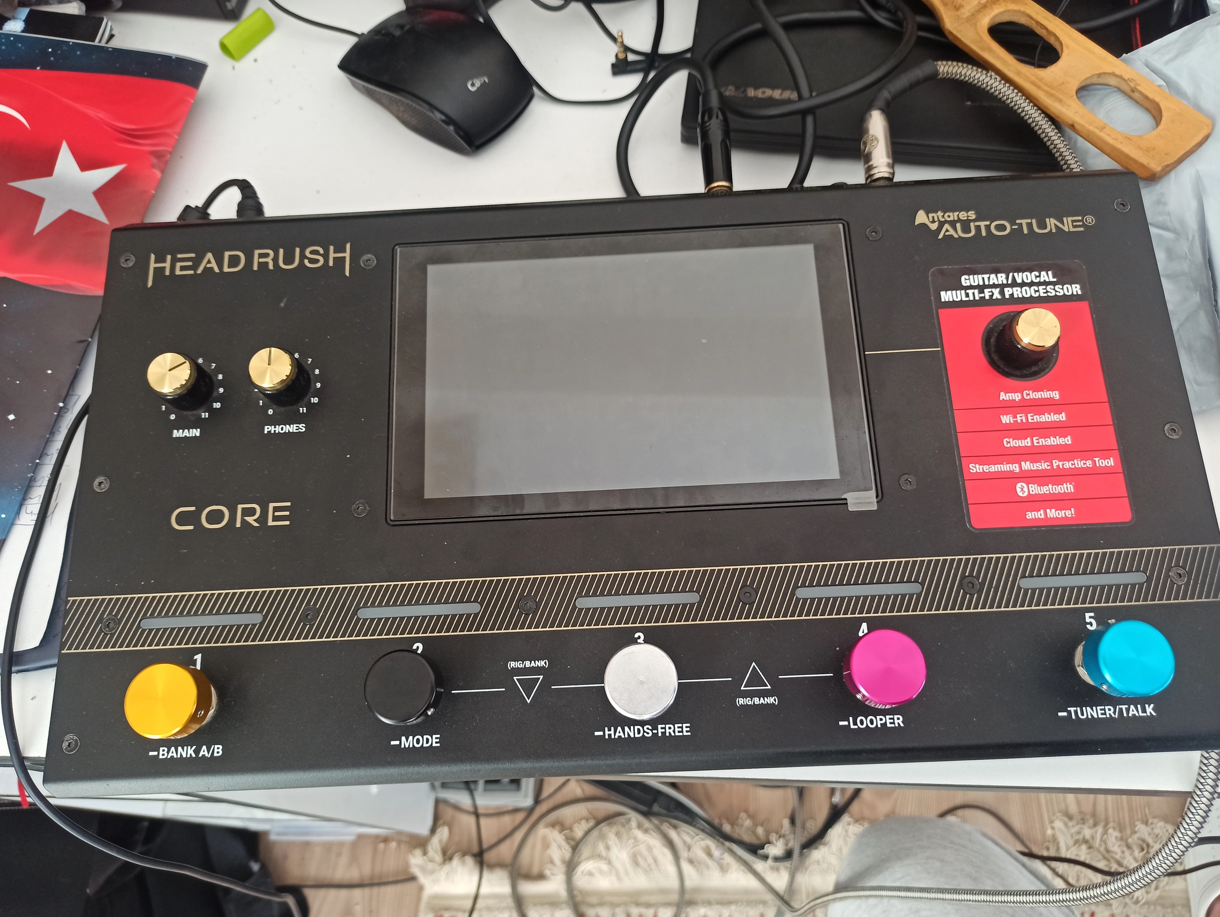

Baysal Ltd. Şti olarak yine hizmetinizdeyim. Headrush için de uyumlu alüminyum topper var elimde. Elimde sadece 20 adet var. İsteyenler özelden yazabilir. Adet fiyatı 100 TL'dir. Alım satım alanı dışında burada da ayrıca yazmak istedim. Videoda sağlamlığı net şekilde görülüyor.
ah bee keşke biraz daha önce paylaşmış olsaydın hocam, nux markanın topperlarını aldım fakat büyük geldi :/
Sağlık olsun. Daha önce plastik topper da sattım. Evet onlar bol geliyor Headrush'a. Onlar buton çapı 3 cm olanlara tam geliyor. Headrush'ın butonları biraz daha slim(Sanırım 2.5 cm buton çapı). Alüminyum topperlar 3 tane vida ile sıkıldığı için kusursuz tutuş sağlıyor.
