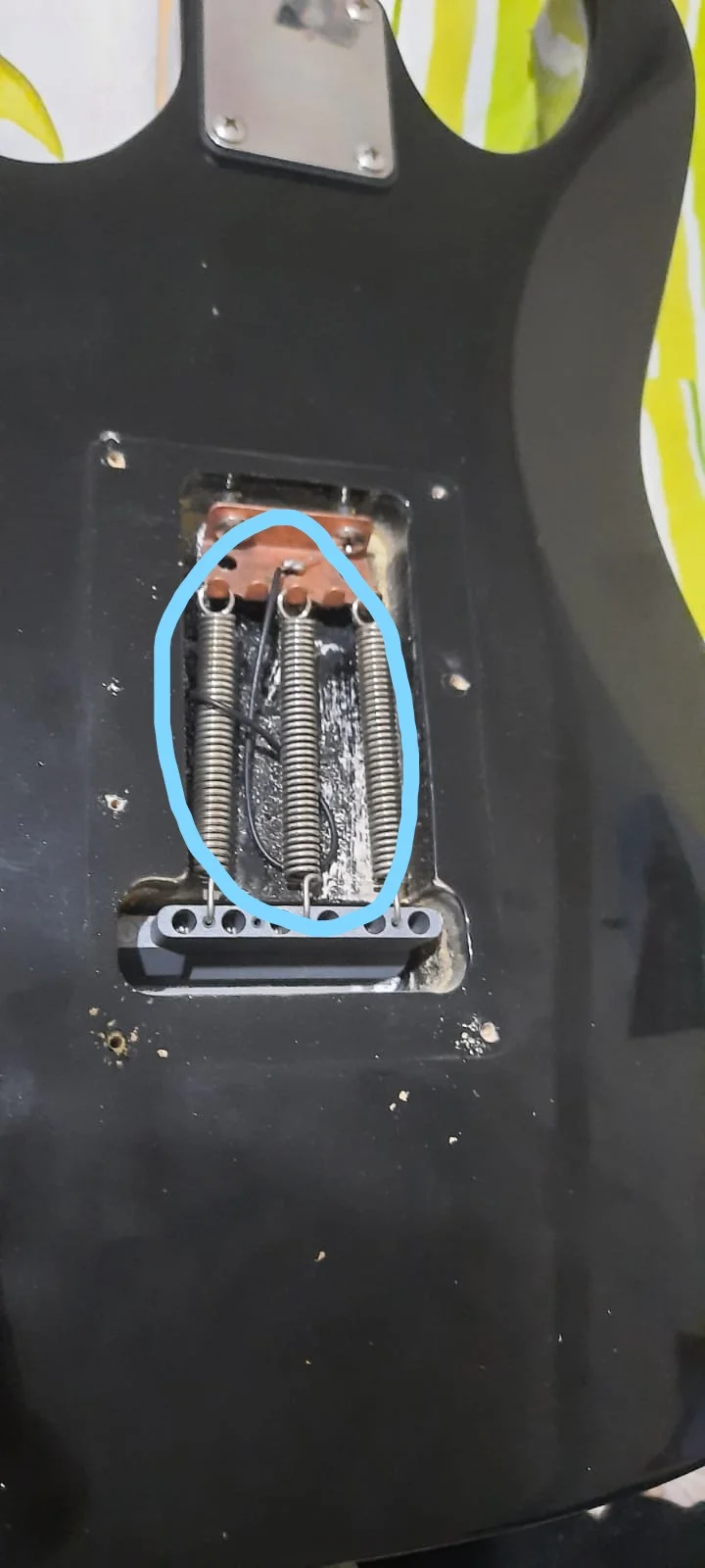

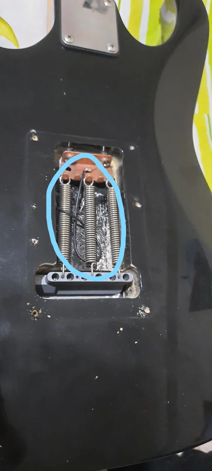

Arkada tremolo yayını tutanparçaya lehimli kablonun diğer ucu ses potansının üzerine lehimli olması gerek. Zaten sizin o kablo da arkada gereksiz uzun duruyor, lehim kopmuş olabilir. Eğer bu lehim kopmuşsa gitar dip ses yapar. Bi kontrol edin.
Abi kusuruma bakma lütfen inan hiçbir şey anlamadım, çok özür diliyerek biraz daha basite indirgeyerek anlatır mısınız? Jack girişini söktüğüm yerde mi?
139230 eklentisini görüntüle
Bu çizerek gösterdiğim kablonun diğer ucu pickguard altında ses düğmesinin potansının üst kısmına lehimli olmalı. Bunu kontrol etmelisin. Teller çıkacak, pickguard vidaları çıkarılacak ve o şekilde kontrol edilecek.

Şimdi aklıma geldi de @blackfriday666 abi soğuk lehim olmuş olma ihtimali olabilir mi acaba topraklama da?139230 eklentisini görüntüle
