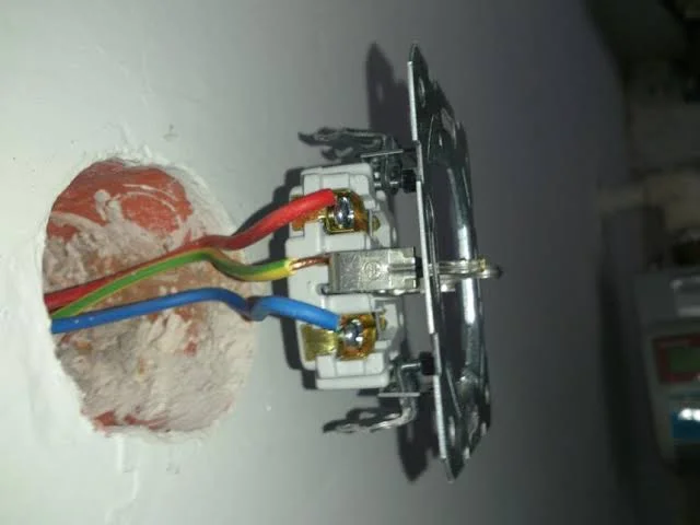

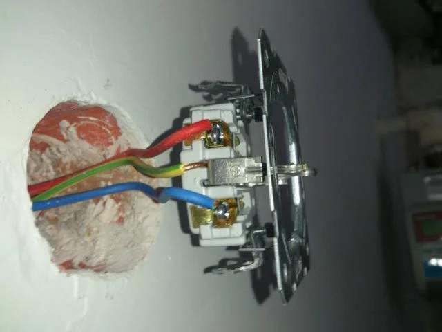

Veya evin bütün sigortalarını indirip, evdeki elektriği tamamen kesin. Kontrol kalemi ile kontrol ederek veya çalıştığından emin olduğunuz bir lambayı da prize takıp deneyerek elektrik olmadığından emin olunca prizi duvardan sökün, kablolar üzerinde kalsın. Resimdeki gibi 3 kablo bağlıysa topraklama büyük ihtimalle vardır. Resimdeki örnekte ortadaki kablo takılı değil veya yoksa topraklama yoktur. Basit bir işlem ancak yine de elektrikten anlamıyorsanız bilen birisinden destek alın. Güvenlik önleminizi alın.
139258 eklentisini görüntüle
