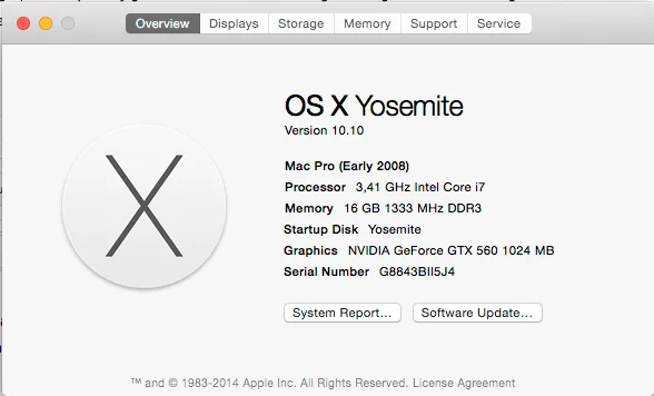

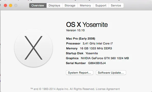

Ben de desktop PC'ye yosemite hackintosh kurdum. 4-5 aydır kullanıyorum, pek afedersiniz çatır çatır çalışıyor. 😆

😀 Umarım daha nice nice seneler kullanırsınız 🙂 Lion,ML ve Mavericks kullanmıştım zamanında ama bu yosemite i çok güzel yapmışlar gerçekten. Artık PC lere kurulabiliyor olması da ayrı bi güzellik tabi 😀 Az sabahlamadım zamanında kurabilmek için şimdide meyvesini yiyorum 😀 IMessage,Facetime ın falanda çalışıyor olması apayrı birşey zaten 🙂 Leptoplar içinde nvidia optimus desteği olsa tadından yenmezdi..
