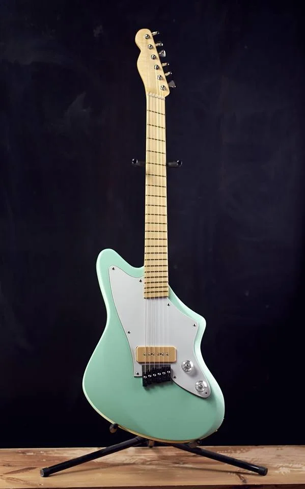

3. resimdeki gitarın klavyesi çok güzel olmuş...

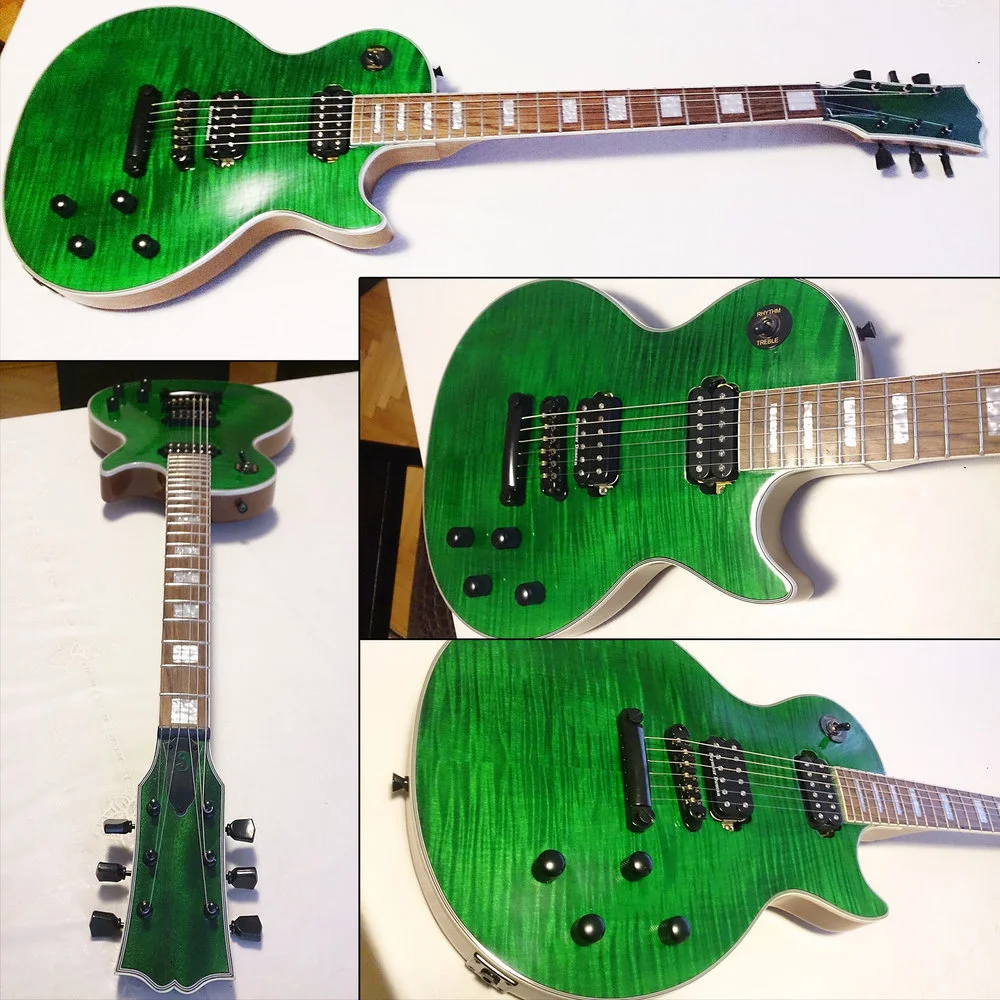

Aşağıdaki gitarı benim isteklerime göre luthier Uğur Keçecioğlu yaptı, gelsin de bir Gibson Custom üzerine çıksın göreyim:
97940 eklentisini görüntüle
Al iste, demek ki bir tane degil güzel is cikartan adam. Ugur da gayet güzel yapiyor. Eline saglik adamin.
