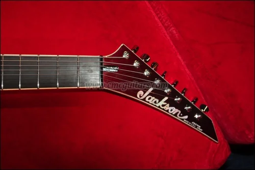

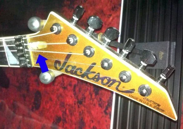

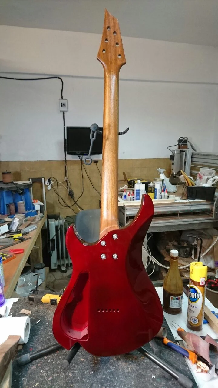

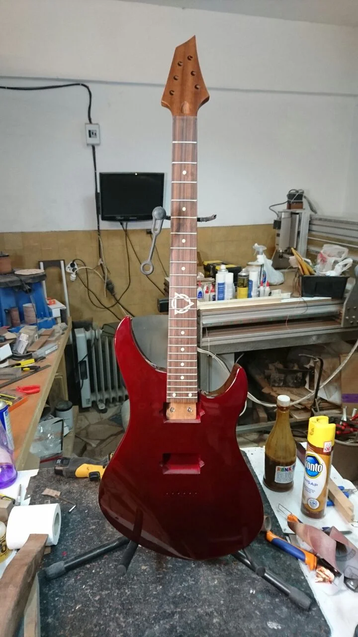

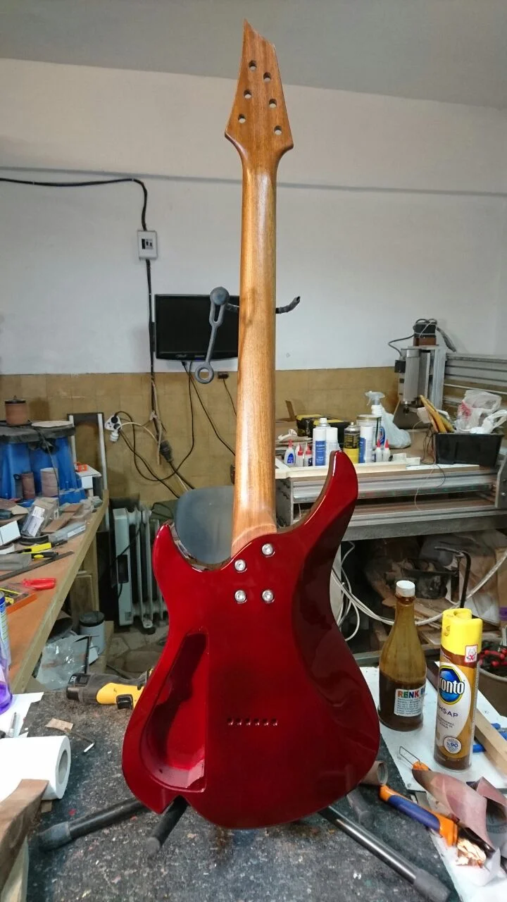

Şu resimdeki gitarın truss rod'u sağa kayacak şekilde yanlış yapılmış. Bu gitarın sapının dönmesine sebep olacaktır. Custom bir gitarda hiç olmaması gereken bir şey. Bir Luthier olarak nasıl böyle bir şey yapabildiniz? Bence farkında bile değilsiniz çünkü bir dönem fotoyu facebook sayfanızın profil fotosu yapmışsınız. Ayrıca kullandığınız kendi üretiminiz köprülerin tel ile yaptığı açılar tasarımdan dolayı çok düşük. Bu sustain'i oldukça kötü etkileyecektir.

Öne arkaya olan sap eğilmelerinde truss rod'a dengesiz yük geleceği kesin gibi duruyor, merkezlenmemiş çünkü dediğiniz gibi. Sağa sola eğilmesinde, eğer mümkünse dengesiz olacağı aşikar. Truss rod'un böyle yerleştirilmesinin teknik bir açıklaması varsa bilgilenmek isterim.

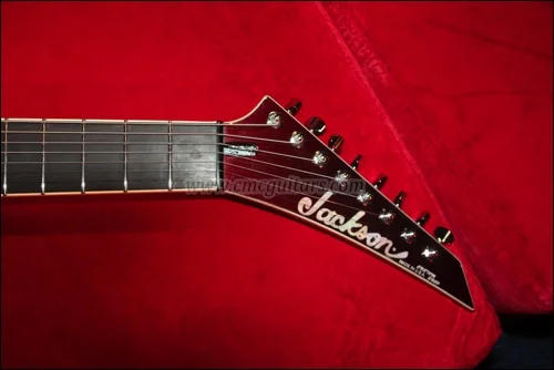

Bu konuyla ilgili farklı yaklaşımlar var, Jackson Chris Broderick Signature modeli de dahil olmak üzere, bazı modellerinde benzer bir tasarım kullanıyor. Truss rod daha da yukarıda hatta. Açıklaması basit; kalın tellerin olduğu bölgede sapa daha çok yük bindiği için truss rod'u kalın tellerin olduğu tarafa kaydırmak kullanılan tekniklerden biri. Bu bir yaklaşımdır, fikirdir. Yapıldı ve çalışıyor.
Buyrun örnekleri;
(Edit: Dikkat ederseniz iki Jackson'da Custom Shop'dan çıkma)
Bahsettiğiniz çıkarımları yapmak, yorumu attığınız fotoğraf üzerinden maalesef mümkün değil. Ancak ve ancak sapı x-ray'den geçirip elde edilen görüntüler üzerinden bu yorumları yaparsanız doğruluk payı tartışılır. Ki, bahsettiğiniz örneklerin olması için truss rod'u özenle eğik yerleştirmek gerekir, öyle hata ya da dikkatsizlik sonucu merkezden 5-7mm kayık bir truss rod bahsettiğiniz problemlerin hiçbirine yol açmaz. (Bakınız Jackson örneği) Bunun dışında Mete'nin kullandığı üretim yöntemini az çok tahmin ediyorum, kullandığı aparatlar ile istese de bu saydığınız sorunlara sebep olacak truss rod slotunu açamaz. (Yanlış oldu, isterse açar tabii ki, sadece kasıtlı yapması lazım)
Hatta o attığınız fotoğraftan şöyle bir çıkarım yapabilirim; belki de Mete, truss rod'u sol telinden uzaklaştırarak gitarlarda genelde görülen sol ve re tellerinin nispeten düşük tınlaması problemini nispeten daha kalın olan, la ve re tellerine doğru kaydırmak istedi. Örneğin bu da bir yaklaşımdır. Kim bilir, bir sonraki gitarda ben de denerim belki.
Her ne olursa olsun, yazılan mesajlardan anlaşıldığı üzere, gitar yapımı ile çok fazla fikir sahibi olmadan, belirli sayıda enstrüman yapmış birine, yaptığı iş üzerinden saldırmadan önce bir durup düşünmek gerekir.
Buyrun örnekleri;
Buyrun örnekleri;
Yorumunuzu okuduktan sonra biraz düşündüm. Haklısınız, bu bir yaklaşımdır, fakat kendi adıma bildiğimiz normal saplı, normal 6 tel gitarlarda bu yaklaşıma gerek var mı bilemiyorum. Gönderdiğiniz örneklerdeki gitarların saplarının biri oldukça ince görünüyor diğeri ise 8 telli ekstrem bir gitar.
Buna belki resimlere bakarak karar vermek sağlıklı değildir ona da katılabilirim. Yalnız düz mantık diyor ki 'bir şey bozuk değilse tamir etme'. Sıradan 6 telli bir gitar sapı yapıyorsan çalışan bir sistemi mükemmel uygulamak yerine yenisini denemek hele de özel yapım gitar için gereksiz bir risk değil mi? Sapın böyle bir düzeneğe ihtiyacı olduğuna karar vermek için bence önce '8 tel' ya da 'çok ince sap' gibi ekstrem bir problemle karşı karşıya olmak gerekiyor. Yoksa 60 kilometre maksimum hızı olan arabaya spoiler(arabalarda rüzgardan faydalanarak sürtünmeyi artıran bir aerodinamik parça) takmak gibi bir durum. Belki daha da kötü çünkü bu gösteriş için değil işlevi için kullanılan bir parça ve sapın dönmesine sebep olabilecek dengesiz bir gerginlik de yaratabilir. Söz konusu gitarı yapan luthier'in bunu (sizin önerdiğiniz gibi) sapı x-ray'den geçirerek tasarladığını zannetmiyorum. Yine de böyle bir durum varsa belirtin biz de bilelim.
Ek: Ben şu anda gitarın ya yanlışlıkla böyle yapıldığını ya da eğer bu, gitarı yaptıran kişinin isteğiyse bilinçsizce bir seçimden dolayı öyle yapıldığını düşünüyorum.
Buyrun örnekleri;

Örnek verdiğiniz jackson'lar asimetrik headstock'lu, hatta ikinci jackson sekiz telli. o gitarlarda truss rod'u headstock'taki asimetrikliği dengelemek için kullanmışlar. Benim verdiğim örnekteki gitarda headstock simetrik.
