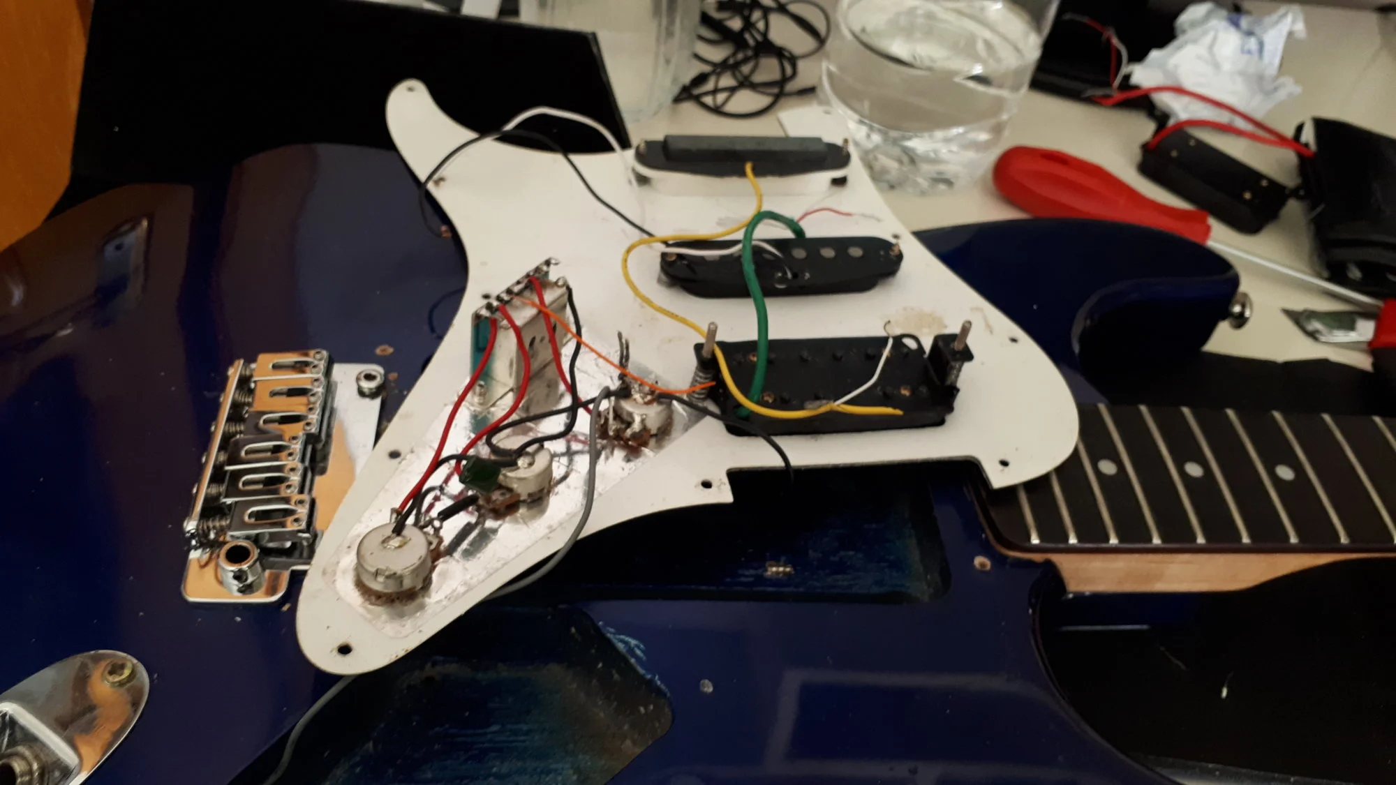

Baktımğımda bir kablonun yarım yamalak bir telinin tuttuğunu gördüm. Ona başka bir kablo lehimledim onu da potansa lehimledim. İyi haber artık ses potansı çalışıyor. Kötü haber hale aynı overdrive sorunu var🙁
Hocam işte böyle dediğiniz gibi yaptım. Sonuç olarak ses potansı artık çalışıyor. Fakat aynı şekilde overdrive çok az geliyor.
Yeni bir şüphem var. Manyetik seçicide sorun olabilir. Çünkü köprüde cayır cayır çalışıyor gitar sonra sapa alıyorum gidiyor. Sonra tekrar köprüye alıp sapa alıyorum oluyor. Bu her zaman olmuyor ama çoğunluk oluyor. Zaten orta pozisyona getirdiğimde ses çıkmıyor.

Orta pozisyonda ses çıkmaması switch de olabileceği şüphesini getiriyor sorunun ama switchden gelen kabloda da sıkıntı olabilir. Bu arada diagramı anlamakta sıkıntı çekmediyseniz neck ile ilgili tüm kabloları kontrol edin. Eğer ki diagramı anlamadıysanız, les paul wiring yazıp başka diagramlara da bakabilirsiniz.

Kablo lehinlerinde hiç sıkıntı yok. Manyetik seçicinin switch de aynı. İşin garip yanı köprüdeyken sapa alıyorum olmuyor sonra bunu bir daha tekrarlıyorum oluyor. Yani bir nevi aç- kapa- aç yapıyorum sapı.

O zaman direk seçici de sıkıntı vardır önceki konularda bir lp custom da da vardı böyle bir şey sanırım hakan abi nasıl giderileceğini yazmıştı sorunun ama kişi yeni switch alıp çözmüştü olayı

Bilmem de bu gitarın switch alışık olduğum gibi değil. Ya normal 3 lüler gibi 6 pinli değil yada ben göremedim.
Birde gitarı elime aldım biraz önce amfiye taktım. Gitar saptaydı ses te gayet iyiydi. Köprüye almam gerekti köprüye aldım. Sonra yeniden sapa alınca bozuldu. Switch baya aşağı yukarı yaptım da olmadı.

Benim sorun o kısımda değil büyük ihtimalle. Lehim kopmak üzereydi bende onu hallettim. Tek sorun görünürde oydu. Şu an ses ve ton potansı çalışıyor. Bu arada teşekkür ederim🙂
