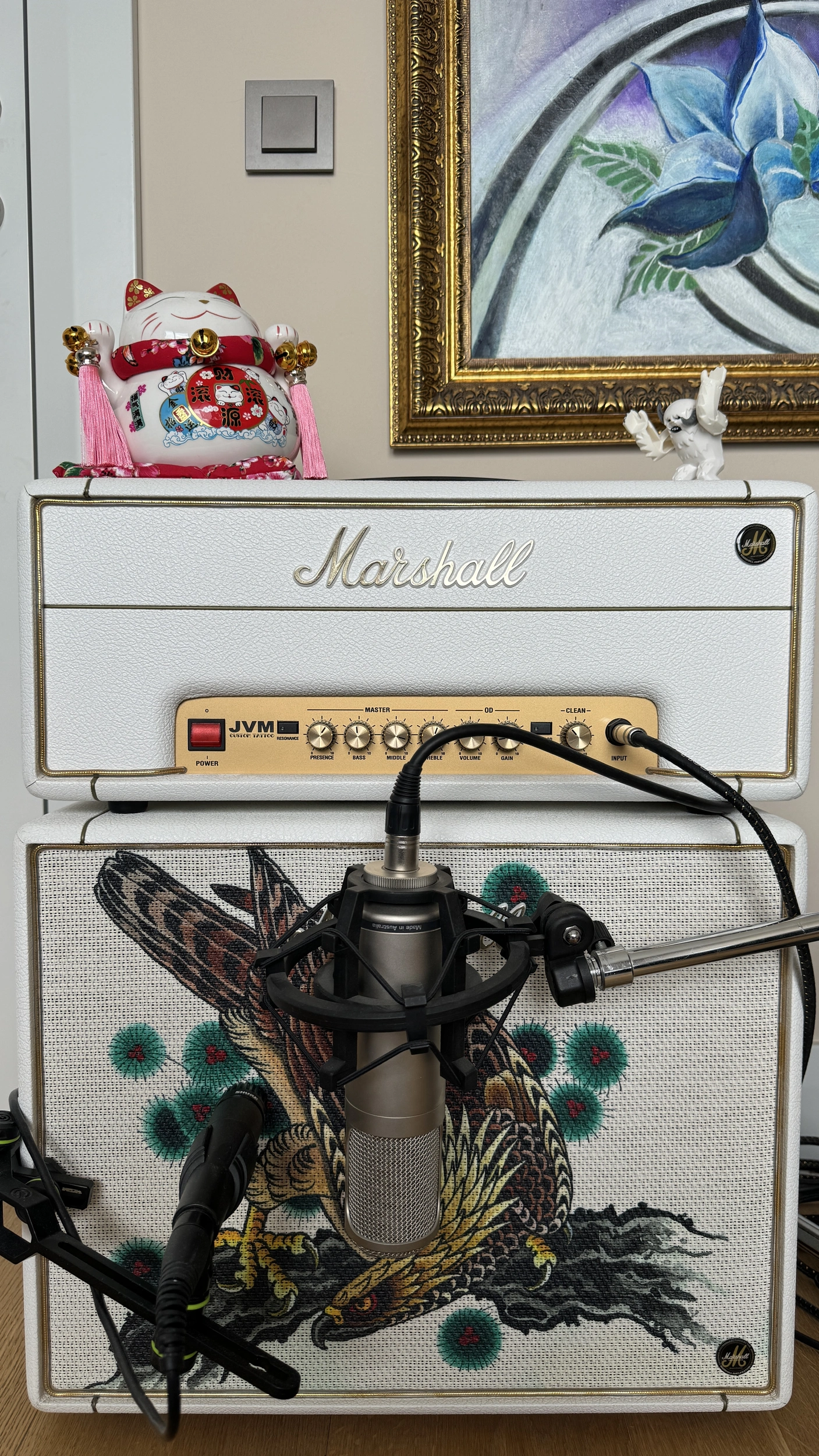

Şu andaki kayıt kayıt sinyalim şöyle;
Gitar -> pedal board -> amfi -> SM57 + Rode K2 -> Ses Kartı -> Logic
Kullandığım pedallar genelde delay, reverb ve çeşitli modulation. Tamamiyle evde kayıt üzerine kurulu gitar kullanımım, hiç canlı kullanımım olmuyor.
Yukarıda belirttiğim gibi hiç amfi modelleme vs. kullanmadığım için oturup kendi tonumu yazmak gibi de bir hevesim yok. Fakat birilerinin yazdığı tonları alıp direkt olarak yukarıdaki sinyal path'i yerine ses kartı olarak bilgisayara bağlayıp kayıt etmek istiyorum.

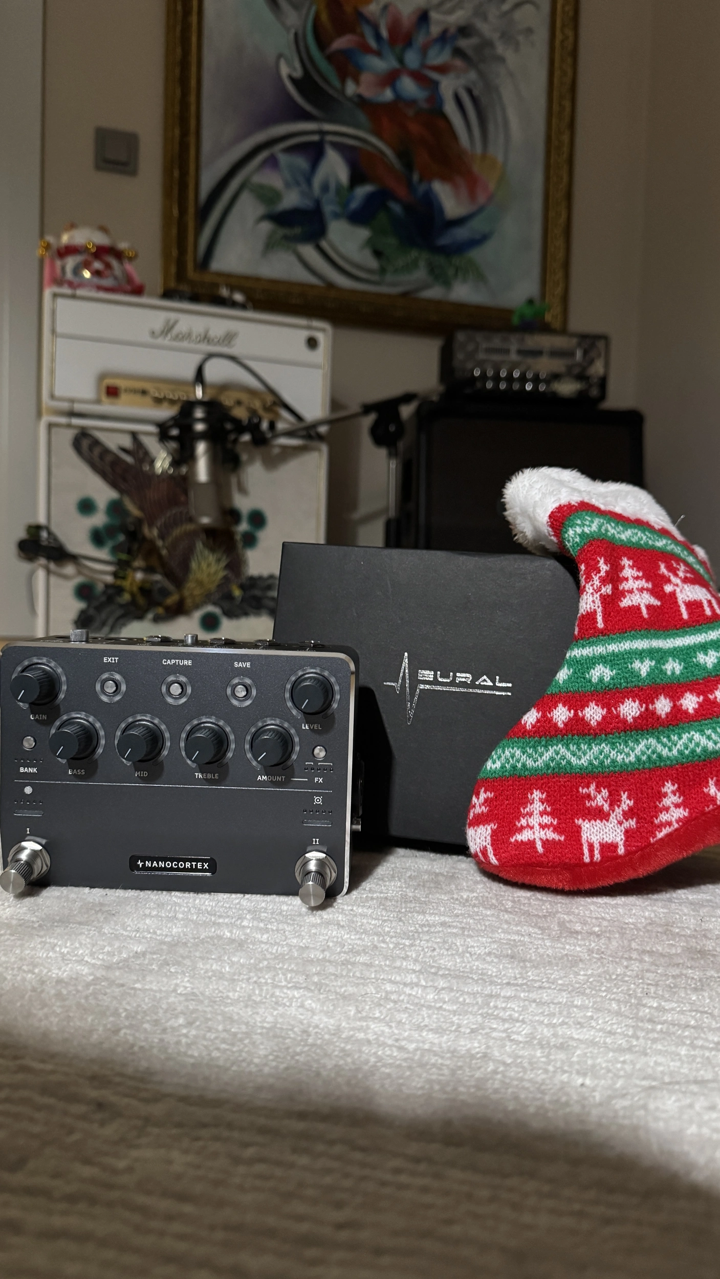

Cevaplar için çok teşekkürler, ben bir adet Nano sipariş verdim, Almanya fiyatı düşünülünce ilk olarak onu denemek daha iyi olacak gibi (öbür türlü hep aklımın bir köşesinde kalacak), Youtube üzerinden demolara baktığımda hoşuma gitti (onlar her türlü cihazdan bir şekilde iyi ses çıkarmayı başarsa da 😃).
Eğer benim workflow'uma uygun olmazsa Türkiye'de sanırım aldığım fiyata elden çıkartabilirim. Keşke plug-in'leri çalıştırma şansı da olsaydı o durumda dediğiniz gibi iki taraftan da ilerlenebilirdi ama görebildiğim kadarıyla bazı insanlar plug-in'lerini capture ediyorlar, belki cloud'da bulabilirim öyle bir şeyler 🙂
Geldiğinde deneyimleyip gelecekte işine yarayacak birisi olursa buradan 1-2 kelam ederim.
