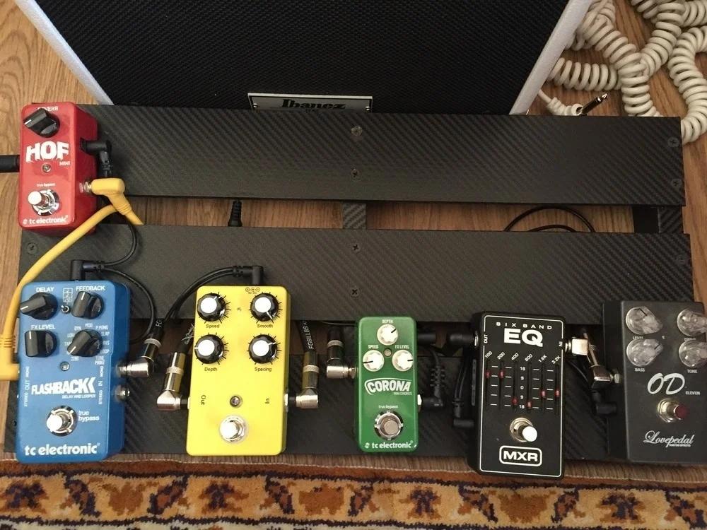

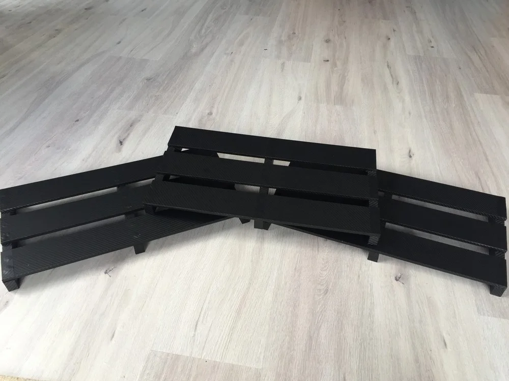

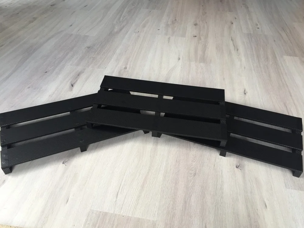

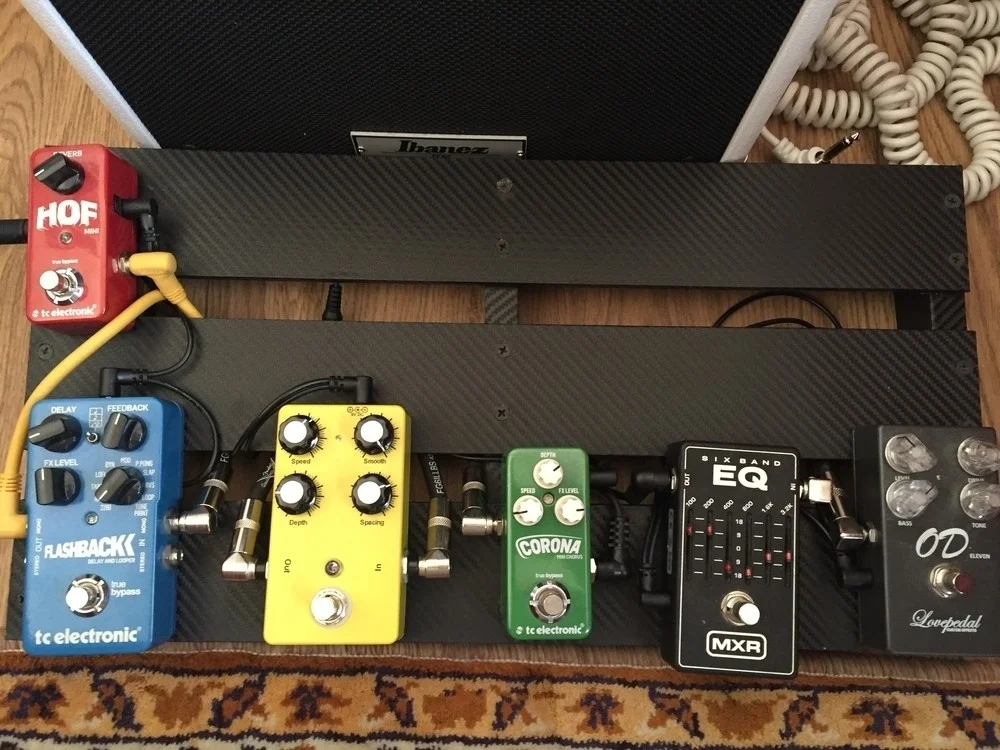

Tavsiyem en sağlam laminent döşemeden bir metre kare Alın 5 cm eninde ne kadar büyük bit board istiyorsanız misal 30 cm öyle bir marangoza kestirin arabalara kaplanan fiber ile kaplayın ( pedallar kaymıyor o Zaman ) eğimli 3 adet tahta kestirip eşit aralıklarla vidalayın emin olun dünyanın en hafif boardu benim yaptıklarım 1.3kg dı joyo bile 2.7 kg

Peki zamanla laminent döşeme alta doğru eğim vermez mi dayanabilir mi pedal ağırlığında ve ayakla basım kuvvetine ?
