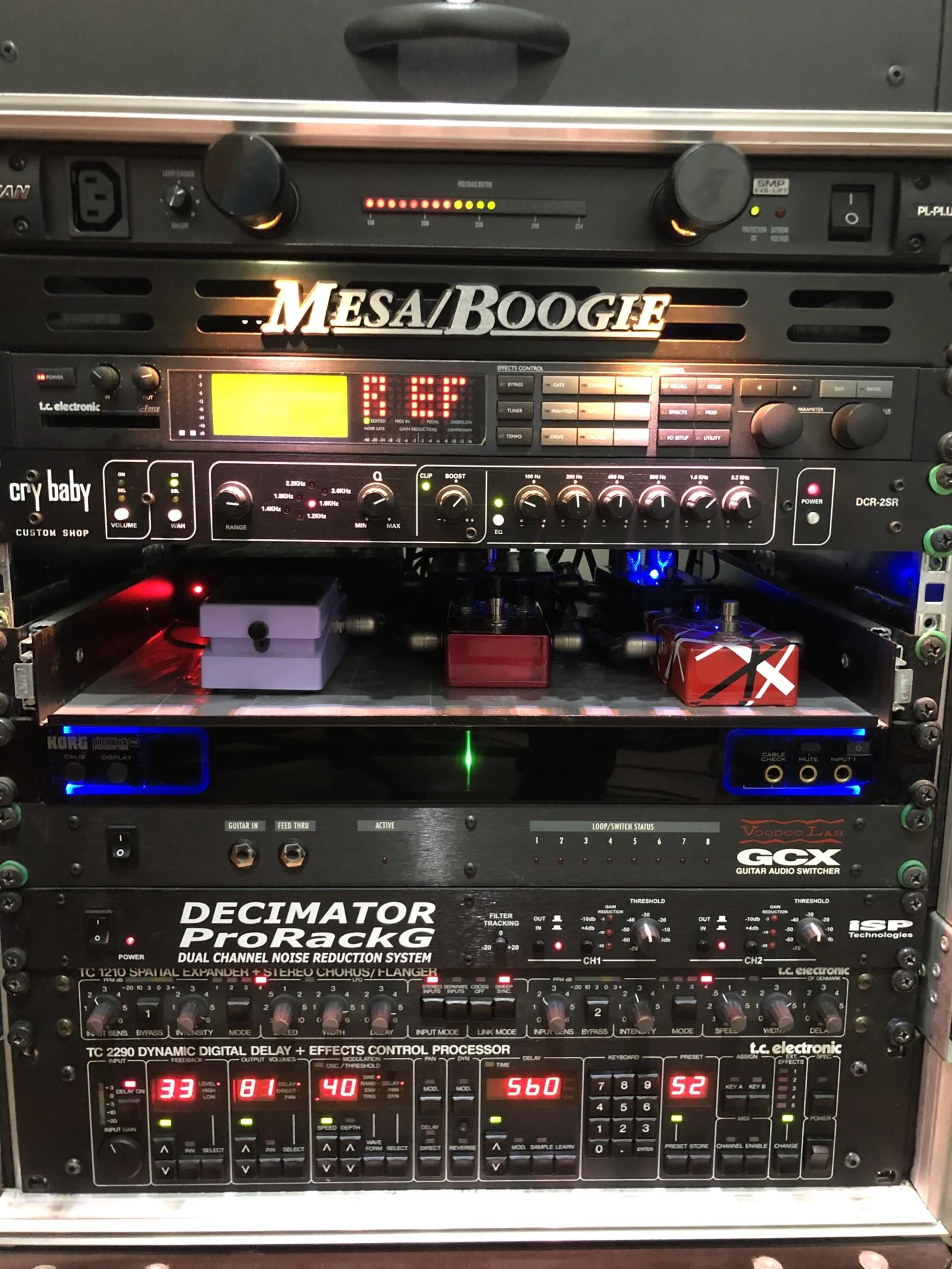

Sn. scalloped, selamlar öncelikle.
Şu sıralar TC 1210'a takmış durumdayım, kendisine değil tabi, plug-in'ine. O rafta bir tane de Dimension-C ya da D de görüyorum galiba 🙂
Kayıt esnasında 80'ler 90'lar Landau, Dann Huff, Lukather lead tonlarını elde etmeyi arzuluyorum. Dytronics kullandıkları hepimizin malumu. 1210 chorus'u sizce bu konuda ne kadar yeterlidir?

Ben 1210'dan daha iyi bir chorus görmedim, alanının en iyisidir, Dimension-C var bi tane de o biraz daha clean soundlar için, daha ilginci de 2290 delay içinde de gizlice entegre edilmiş bir 1210 ın olması, aynı sound.

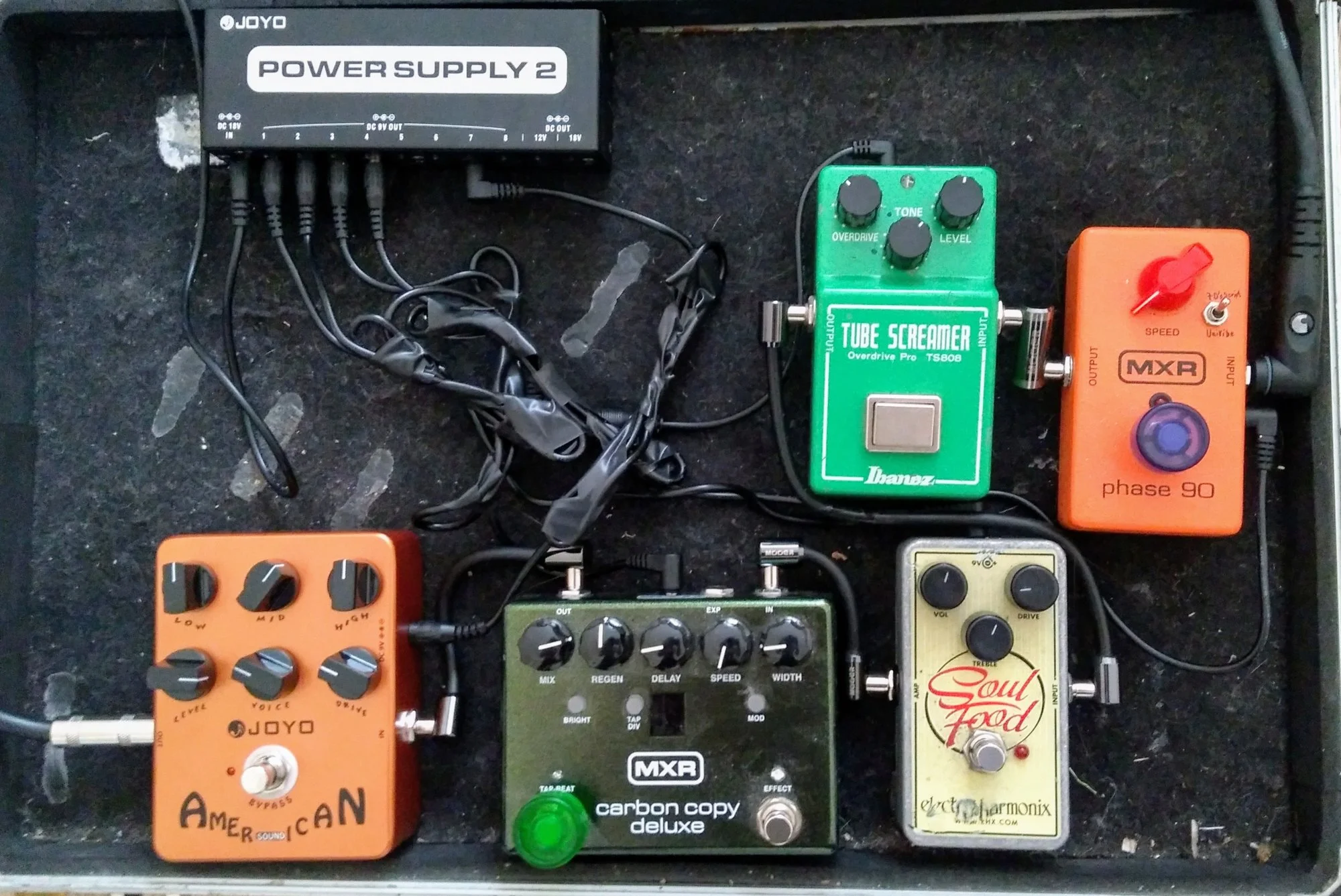

Son hali. Ts gidecek yerine başka drive gelecek. Drive tavsiyeleri alabilirim. Mxr yerine belki EHX Canyon..
Diğerleri kalıcı, bir octafuzz ve bir tuner gelebilir.

Phaser i en doğru pozisyonda kullanmışsınız, yerinin en başta olması daha makul, Od sonrasında kullanıldığında tona çiğ bir hal veriyor.
Delay in yeri aslında preamp sonrasıdır. Fakat kullanıma göre de değişebiliyor. Eğer dubling amacıyla ya da tape delay şeklinde kullanım ihtiyacınız varsa en başa, yani gitardan sonra ya da konabilir .
Kablolama dağınık olmasın istiyorsanız; Cırt bant kullanabilirsiniz. Boarda sabitlemenizi de sağlar. Elektrik bandı yapış yapış oluyor ve temizlenmiyor.
Mooer pedal toppers, aliexpresste tanesi 1 dolar, türkiyede tanesi 15₺' ye satılıyor.
Delay preamp kombinini sizin dediğiniz şekilde kullandım, delay kafayı yedi. Şu anda sorunsuz. Bana da garip geldi. Mxr carbon copy garip bir delay zaten.

Merhaba,
TS tarzı drive istiyorsanız EQD Dunes veya Palisades deneyebilirsiniz.
Daha nötr bir drive istiyorsanız Rockfabrik Aqualung deneyebilirsiniz. (Tabii kullanabileceğiniz gain miktarı daha düşük olacaktır)
Wampler Euphoria ve Mad Professor Sweet Honey (deluxe u de var) drive ile Friedman BE-OD’ye (Deluxe de var) de bakabilirsiniz.

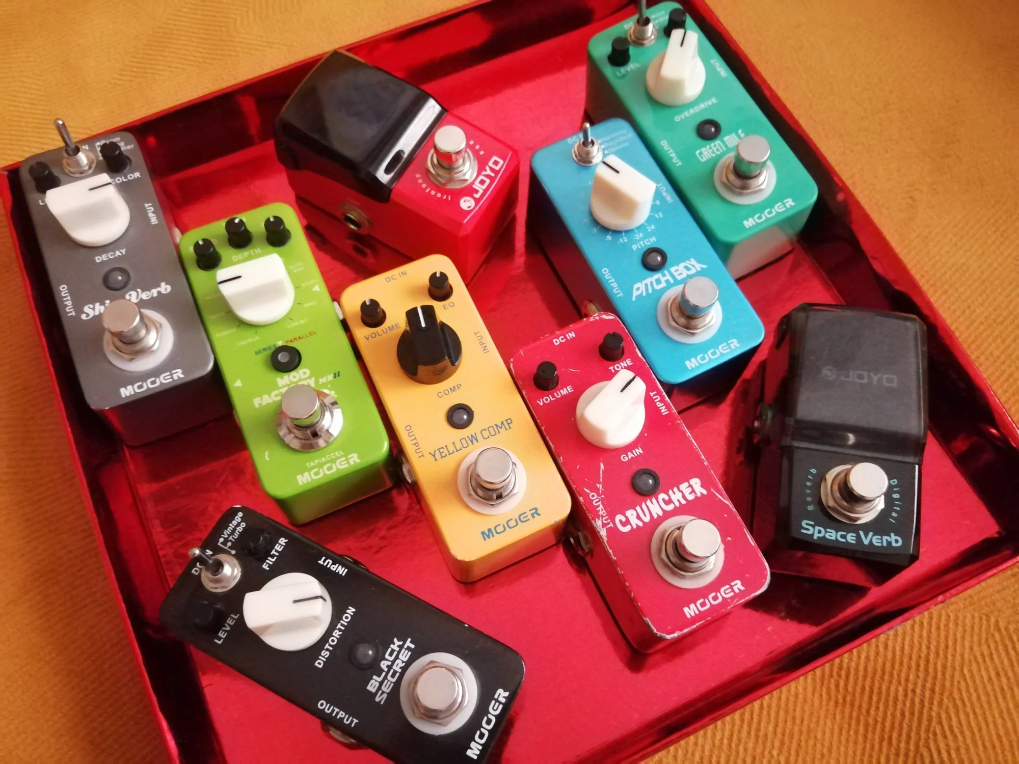

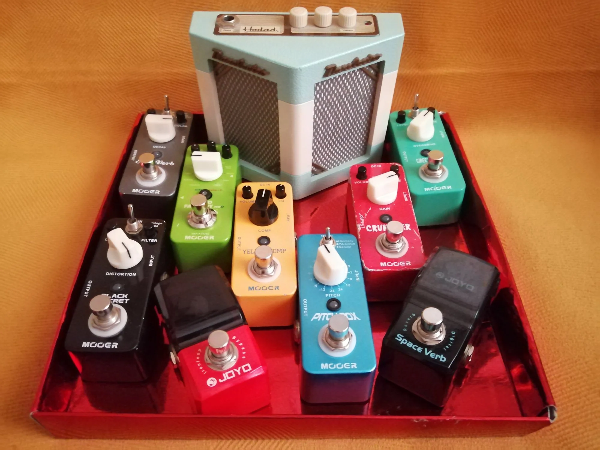

evet black secret yani siyah olan pedal ve cruncher yani kırmızı olan pedaldan bahsettiğiniz tonları alabilirsiniz
Küçük bir şehirde yaşadığım ve buralarda adam akıllı bir müzik market olmadığı için kendim deneyerek alamıyorum bu yüzden sizlere sormak durumunda kalıyorum
Kırmızı(cruncher)
Siyah(Black secret)
Boss ds1 (bu yeni seçeneğim)
Benim için üçünden hangisi daha uygun olur sizce?
