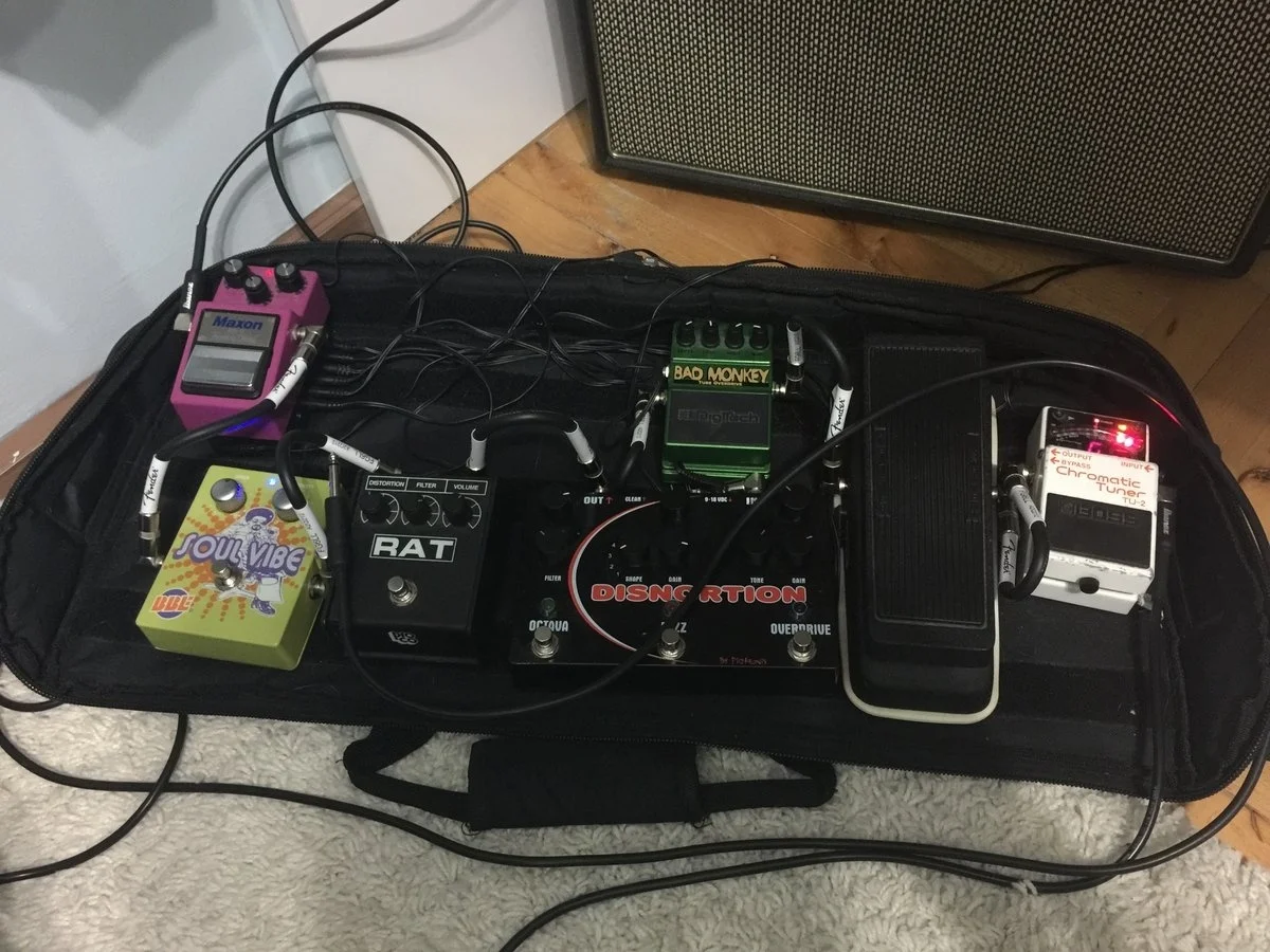

Ek olarak Brute Drive geliyor. Sonrasında tekrar düzenleyeceğim. Belki yeni bir pedalboard alıp güç kablolarını saklayabilirim. Onun dışında ekstra bir delay daha alabilirim. AD-9 u reverb gibi kullanıyorum tam istediğim sesi veriyor.
Maxon çok iyi ya, sanırsam şuanki ad-9ların aksine bbd kullanılan ad9 lardan. yanlış da biliyor olabilirim, ama sonuçta maxon maxondur.
Tubescreamer arıyorken ülke sınırları içinde karşıma çıkınca hemen aldım. Visual sound pedallarına hayranlığım var bu setupıma giren 3. vs pedalım. Hatta ilerde sırf vs pedallardan kurulu bir setup fetişim de var. v1 ve v2 kasalar biraz çirkincene olsa da v3 pedallarda bayağı yakışıklı yapmışlar kasaları. Neyse bu pedal da modlu bir ts808. üzerinde bass boost modu var ve orijinal pedaldan daha yüksek outputa ve drive a sahip. Biraz da içindeki bufferdan faydalanmak için aldım gayet temiz oldu tonlarım. Pedalın kendisi de net bir pedal. Biraz gürültülü ancak çok da sıkıntı değil.
Pedalboard işine giriştim.
kötü komşu ev sahibi yaparmış adamı misali.
basit ama kullanışlı bişey oldu
parçaları temin etmek yorucu oldu ilk defa arayınca böyle malzemeleri dolaşmak lazım çünkü.
isteyenler olursa özel mesaj atsın fiyat konuşulur
malzeme plexiglass metal kulplar ve 4 köşede ayaklar var
ortadaki alüminyum şeridin yanında boşluk bıraktım wah için.
wah olmadığı için koymadım ama sığacak şekilde yaptım
Yarın bu ptt yine saçma salak bir iş yapmadıysa, paketin üstündeki etiketi okumaya zahmet ettiyse, koca amfiyi yine kafasının üstüne birkaç metreden düşürmediyse, hem pedal zinciri hem de amfi vs olaylarında kendi adıma son noktayı koyup buraları şenlendiricem inşallah.

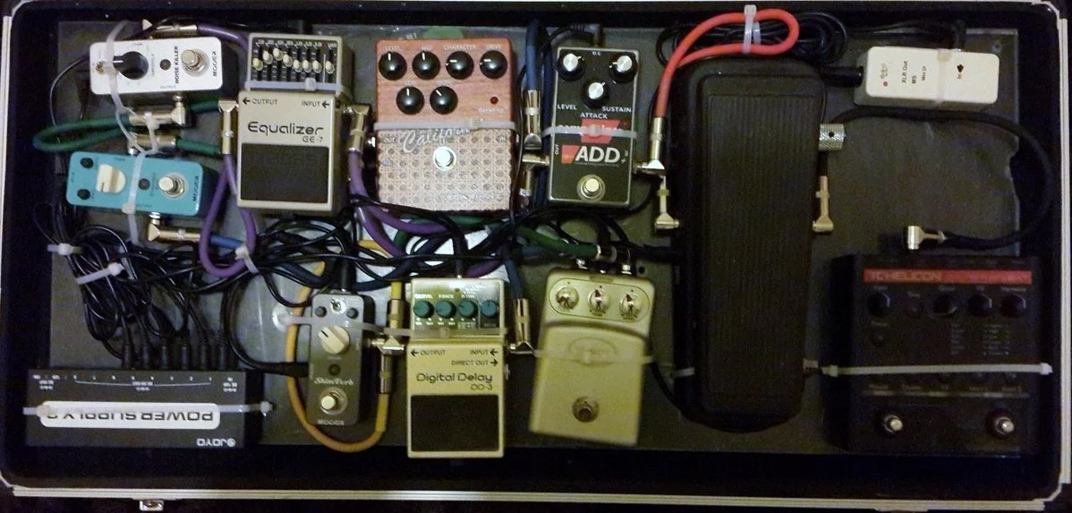

Genel olarak begenmedim. Sebepler:
1) Kablo karmasasi hat safhada
2) Kullanisli dizilim yapilmamis. En cok kullanilan pedal drive iken delay pedalinin ustune konmus, ayrica adaptor unitesi ust kisminda pedal yerlesimi hic kullanisli degil
3) Kullanilan ekipman nedir bilinmez ama tone shaper denen comp-eq-noise gate pedallar gereksiz oldugunu dusunmekteyim. Hala su GE-7'yi neden kullanirlar bilmem. Bypass durumdayken bile fena tonu degistirmekte.
1- evet karmaşık, ne yapmasını önerirsin aklında başka bir yöntem var mı? yapabilceği tek şeyi yapmış bence
2- nasıl kullandığını bilmiyorsun pedalları, belki de tech 21 hep açıktır?
3- tarzdan tarza çoğu pedalın gerekliliği değişir. sen kendi tarzına göre comp-eq-noise gate i gereksiz bulabilirsin, ama doğru yerde doğru şekilde kullanıldığında hepsi birer gem. GE-7 yi neden kullanırlar bilmiyormuşsun ben kendimden örnek vereyim, GE-7 yi electric mistress ve klonlarında mevcut olan volume drop olayını düzeltmek ve flangerın eq sunu daha flat hale getirmek için kullanıyorum. Bu işi yapabilecek ve Boss kadar ucuz ve modifiyeye el verişli başka bir pedal önerin varsa söyleyebilirsin. Bypass tonu içinse, bazılarımız o fena halde değişen tonu beğenebiliyoruz. David Gilmour olsun Carlos Santana olsun Pete Townshend olsun...
Kullanicidan gerekli aciklamalar gelsin, hepsi karsiliginda cevap verecegim. Ilk olarak adaptoru ust sirada kullanarak baslayabilir. Comp kullanmasinda hicbir dedigim yok. Ama Eq pedali icin ayni seyi soyleyemem. Bkz: Daha pedallarini ve ekipmanini tanimadan EQ pedali icin ilanlarima basvurmus arkadaslar (moriyondo bu kategoride degil). Setupta vol drop yasatacak pedal da yok. Sirf clean vol boost icin drive sonrasinda kullaniyorum, uciz ama ben tatmin oldum derse de amenna. Tech 21 de gurultulu bir pedal degil. Liverpool olanini cokca kullandim. US Steel denen daha yujsek gainli pedali da oldukca denedim. Noise Gate kullanmayi sart kosacak pedallar degil. Gitarin cozumlenemeyen toprak sorunu varsa kullansin. Sanmam ki oyle bir gitari kullansin.
