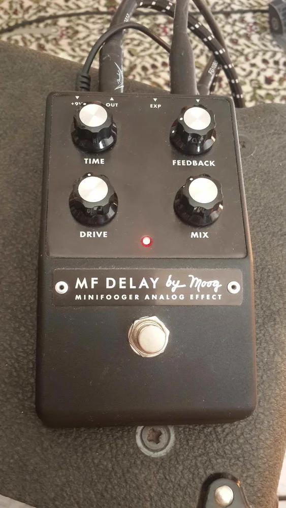

Ne mutlu ki tap&tempo kullanmıyorum. Sadece wet tonlar versin yani Andy James baba gibi kullanayım kafası olduğu için DD7'yi sattım analog deniyim dedim 🙂
