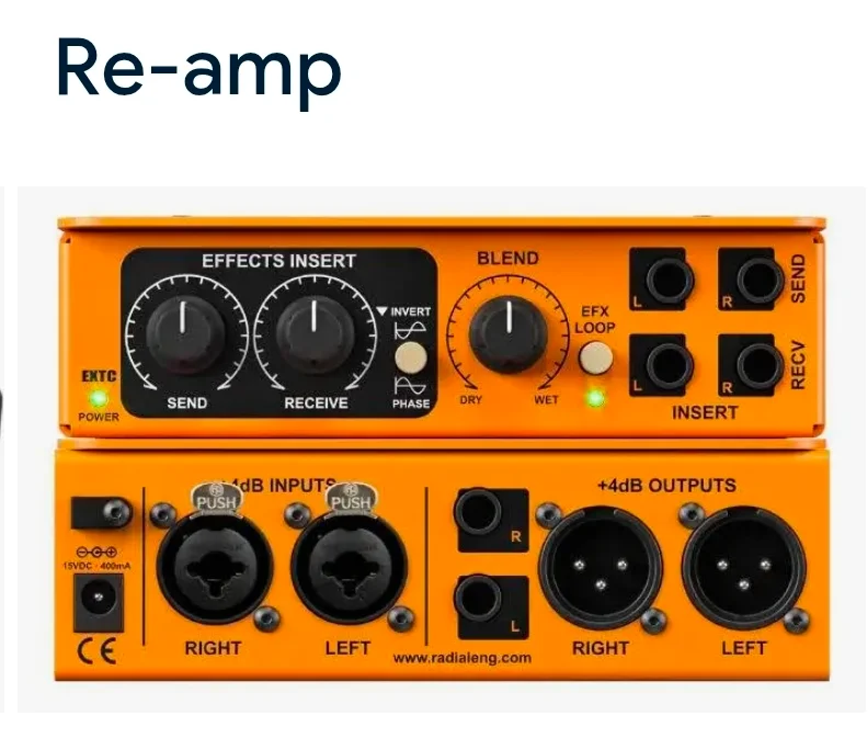

Çok fantastik bir soru soracağım ancak son zamanlarda epey kafamı kurcalıyor. Amfinin kabin çıkışını Two Notes gibi bir ekipmana taktıktan sonra ses kartına amfi + kabin simülasyonu olarak gidiyor ve lamba, trafo sıkışmasını koruyarak gerçek kabin mikrofonlama derdinden kurtarabiliyor. Zincirdeki tek dijital halka kabin ve mikrofon simülasyonu oluyor. Referans monitör veya kulaklık ile şu âna kadar kayıtta gayet işimi gören bir yaklaşım oldu bu fakat ya ses kartına gönderdiğim bu sinyalin önüne bir pedal plugin'i koymak istersem? Çünkü doğrudan DAW'a ilk plugin olarak koyacağım pedal plugin'i zincirde amfinin FX Return'üne girilmiş bir pedal gibi davranacak ve fuzz gibi pedallarda tuhaf bir duyum yaratıyor bu.
Sanırım UAD Apollo gibi ses kartları ses kartına giren sinyalin önüne plugin koyabiliyormuş, tam emin değilim. Bu kadar güçlü DSP çalıştırmayan ses kartlarında bunu yapmanın yolunu bilen var mı? Herhangi bir blend etmeye yarayan plugin ile vs... Fiziksel pedal da koyabilirim amfinin önüne pekâlâ ancak orijinalini bulmanın özellikle Türkiye'de hayli zor olduğu Green Russian Muff gibi pedallar için soruyorum 🙂
Düzenleme: Teknik olarak çalışabilecek, gereksiz teferruatlı bir şey aklıma geliyor ama.. Gitarı önce ses kartına girip, plugin'i açmak; Line Out'tan çıkıp amfiye ve DI Box'a girmek ve ardından ses kartının ikinci input'una da bu sinyali girmek. Ama ne kadar çalışır bilmiyorum, DAW'da iki kanal açmak gerekebilir.
