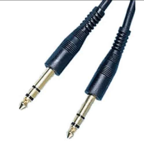

Bu tarz prizler genelde aşırı akım koruması için kullanılıyor. Yıldırım çarpması gibi bir durumda tüm bağlı olan tüm ev aletlerini kurtarmaktan daha ileri gideceğini sanmıyorum.
Gürültünün temel sebebi iyi filtrelenmemiş beslemeler ve yüksek frekanslı kaynaklardır. Eski mesajlardaki HDMI örneği tam cuk diye oturmakta. Çözmenin yolu ise kaliteli ekipman almaktan geçiyor. ( Kablo güç kaynağı vs. ) Kablo aldığınızda daima dışı ekranlı almaya güç kaynağı alırken de filtreli olanı tercih etmek gerek.

Dışı ekranlı kablo nedir acaba ?
Önceki sayfada belirtildiği gibi durumun Windows ya da herhangi bir işletim sistemiyle alakası yok, tamamen şebekenin düzensiz fazı, güç kaynağınızın yetersiz ya da kalitesiz olmasıyla alakalı bir durum gibi görünüyor. Toplama bilgisayarlarda genelde güç kaynağından olur bu ip dalgalanmalar. Bunun ise çözümü çok basit aslında, eskiden televizyonlara falan taktığımız "voltaj regülatörü" denen aletler bu tip sorunları kaldırmada iyidir. 1-2 kva lık bir alet bilgisayarınız ve monitörünüz için bir çözüm olabilir eğer kablolarda bir kaçak yoksa. Evinizde ya da yakınınızdakilerde mutlaka vardır hala kullanılan, alın bi' deneyin derim. Bir ara bu aletlerden bir tane alıp setup a dahil edip sahnede kullanmayı bile düşündüm. Gece geç saatte (apartmanda elektrik kullanımı düşükken) monitörünüzü banyonuzun prizine bir takıp deneyin, ses azalırsa regülatörle gündüz saatlerinde çözümü almış olursunuz. Bilgisayarınızdan kaynaklı bir sesse de bilgisayarınızı gece banyoya takıp bir deneyin, büyük ihtimalle sorunu bu şekilde daha net anlarsınız. (Biraz eski evlerde ve müteahhit apartmanı denen özensiz tesisatlı yerlerde banyodaki elektriğin hattı daha sağlam çekiliyor genelde, o sebeple banyo dedim, evinizin elektrik tesisatı iyiyse balkonda da deneyebilirsiniz 😀 )
