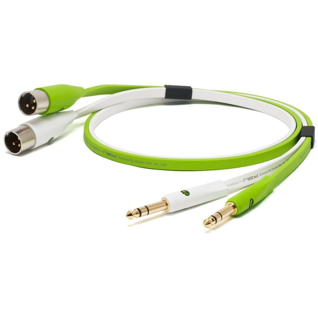

merhaba monitör hoparlörünüzü mono gitar kablosu yerine XLR veya TRS yani stereo kablolarla bağlıyor musunuz?
TRS: Tip, Ring, Sleeve demek oluyor.

öğrenciyim öneridğiniz balanslı kablo varmı? bendede aynı sorun var herşeyi denedim fakat sorun maalesef aynı 🙁

MONO VS STEREO KABLO hocam konuya bakarsanız sevinirim hs7 cızırdıyordu kabloyu gönderen firmaya yazdım ürün değişimi yapcaklar umarım cızırdama geçer bu arada monomu kullanmalıyım stereo mu?
