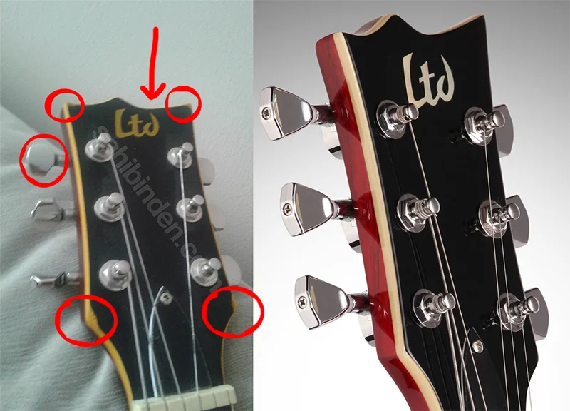

Fazla söze gerek yok ESP kalitesini bilen bilir. Ama bilen logonun orada olmayacağını da bilir.

Gitarın sahte olduğunu zannetmiyorum, logo fotonun açısından dolayı öyle görünüyor gibi geldi. Gitar genel görünüşü ile EC-256 Standard model. Eskitmelerin yerleri doğru, 12. perdedeki yazı doğru, binding doğru.. Bana bir tek üst eşiğin kalitesi düşük geldi..
Eğer bu gitar sahte ise Çinli arkadaşlar bu işi çok ilerletmiş demektir.. 🙂

LTD bence de sahte değil ancak yine de yakından teşhis etmekte fayda var.

Gitarın headstockı üzerindeki her şey ofsayt sadece logo değil akort burguları, işçilik. Logonun yerine dikkat.
@DaggerStroke, dikkat.. Honeyburst modellerde 3 yollu switch üzerinde eskitme yok. Gitarın tam model eki Distressed.. Aged ile Distressed ekli modeller arasında ufak tefek farklar oluyor. Arkadaşın sorduğu yukarıdaki gitar Distressed modeli..
Distresed ve aged diye 2 farklı model yok. En azından bu renk için yok. Hepsi aged diye geçer. Switch üzerindeki eskitme yapım yılı ile falan akalıdır. Yukarıdaki modelin tam adı LTD EC-256 AHB... AHB malum Aged Honey Burst kısaltması. Aynı şekilde siyah olanıda EC-256 AVB diye geçer yani Aged Vintage Black.
Model yok zaten "model eki" diyorum, dikkatli oku . Yine daha önce dediğim gibi model ekinde Distressed ile Aged olanlar arasında eksitmelerin yerlerinde "ufak tefek" farklar oluyor (çizgisel deforme de ediyorlar). Dediğin gibi yılı ile de alakalı. Gitarın sahte olup olmadığını anlamak için bu kalıp bilgisine ihtiyaç var. Yukarıdaki gitar Distressed Standard olanlardan. Kafa karışabilir, daha önce dikkatini çekmemiş olabilir, sonuçta mantıklı düşündüğünde ikisi de eskitilmiş gitarlar. Ancak distressed dedikleri daha çok Fender'in Road Worn serisi gibi oluyor böyle düşün. Aslında mantık olarak fark yok ancak kalıp olarak fark var. Bu sebeple özellikle replika bir gitara bakarken ikisinin arasındaki farkı bilmekte yarar var, farklar ufak olsa da..
İlk başta headstockta bir şey varmış gibi geldi bana da. Ancak googlelayınca böyle yazıyormuş tam olarak da arkada.

Evet bana da headstock bi garip geldi. Bir de başlığa "orjinal" yazınca iyice kıllanıyorum ben. Satıcının yazdıklarından da pek bişey anlaşılmıyor zaten.
