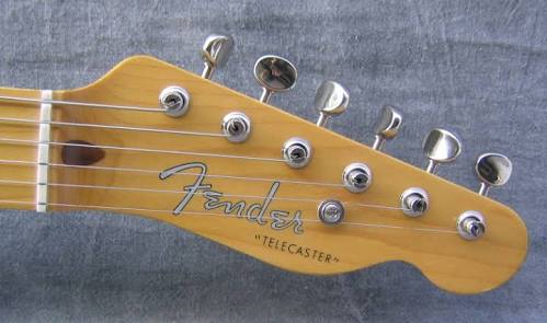

ayıp diyorum cidden ayıp. çok zekiler ya sıfır fiyatının 4500 tl olduğunu yazmış , acaba bunu alan hiç mi araştırmayacak diye de düşünüyorum bazen 🙂
4500 nü geçelim headstocktaki fender yazısı mim standart değil siyah oluyor . Bu gitar standar meksika değil 😀 ama ney ? böyle bi renkte üretim hangi seride var ben görmedim 😀 12.perde pointleri 😀 küsmüş heralde uzaklar
Cok keskin hatlari seklinin. Gercekten fark edilmiyor mu??
Dediğim gibi bir gariplik görmüyorum. Headstock normal. Bence kötü resimden öyle görünüyor, Bu kararı vermek için tek başına bir headstock resmi de yok ama bildiğimiz tele kafası bu. Hatta ben ilk dönem highway1'ım bağırıyor. Mat boya, kocaman fretler, çift string-tree, 3lü vintage köprü. Baya da haşin kullanılmış. Bir ara piyasada dolaşan harap durumda bir telecaster vardı, boyası filan yoktu. Bu o bile olabilir. Alınıp boyası filan değiştirilmiş olabilir ama sahte olduğunu kesinlikle düşünmüyorum.
Sahte olmadığını düşünmememin bir başka sebebi de genelde bu modellerde ve bu görünüştü sahte telecaster'in olmamasıdır.
Ben dediğim gibi bir gariplik görmüyorum. Headstock normal. Bence kötü resimden öyle görünüyor. Bildiğimiz tele kafası. Bu baya baya ben ilk dönem highway1'ım bağırıyor. mat boya, kocaman fretler, çift string-tree, 3lü vintage köprü. Baya da haşin kullanılmış. Bir ara piyasada dolaşan harap durumda bir telecaster vardı, boyası filan yoktu. Bu o bile olabilir. Alınıp boyası filan değiştirilmiş olabilir ama sahte olduğunu kesinlikle düşünmüyorum.
Gitarın headstock kısmının detaylı fotoğraflarını görmem mümkün müdür ? Teşekkürler. " Bu mesajı aynen ilettim gelen sonuçlara göre konuşuruz hocam ama bu gitar sahte bencede. Çünkü bu adamdan önce satan kişi detaylı fotoğrafları koymuştu ve . Benim 52 ye bu gitar +nakit teklifi yapmıştı forumda konusmustuk yine uzak dur denmişti. bu fotoğraflarda gözüktüğü gibi değil stock cidden küçücük garip bi şekilde ve enine kalın.
Yok yahu, o fotodan öyle görünüyor. Kafada bir problem yok. Kesinlikle sahte de değil. Satıcı da muhtemelen amatör bir amcadır. Ne sattığının bile farkında değil. Bakmıştır sarı Fender yazılı kafa görünce, seri nosu da Z olunca, standart demiştir. Uzaktan gördüğüm kadarıyla ilk dönem highway1 bu. Seri nosunun yeri, yazıların rengi ve yer, string-treeler, truss rod rengi. Herşey doğru. Yakından yazısını bile görsem anlarım. Sahteler böyle olmaz. Sahte Fenderlerin kafa yazıları bile komik oluyor. Bir kere çok janjanlı oluyorlar, mat olmuyorlar. Klavyelerde 3 kat vernik oluyor. Çift string-tree'li highway1 sahtesini de kimse yapmaz. Bu, aynı sahte meksika fender üretmek gibi bir şey olur.
Ya usendim yazmaya ama, su anda yanlis bilgilendirme oluyor. Resimlere gore sunlarin ispatlanmasi gerek gercekliginin kabul edilebilmesi icin;
Oncelikle headstock bariz yamuk.
Sonra truss rod etrafinda gercek fenderlerde kahverengi bir halka olur. Bu duz.
Meksika fenderlerin ve hiway onelarin sahteleri var.
Bu renkte hw1 yok. Boya tam da sahte fenderlere benziyor.
Inlayler dogru olculerde degil.
Resimler de ekte uretilen orijinal hw1lerin.

Edit: Bakin armut gibi "ben sahteyim" diyor. Gercekten tartismaya gerek yok. Highway one filan degil yani.
