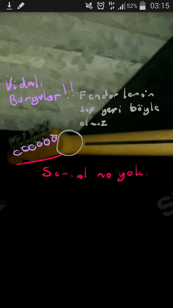

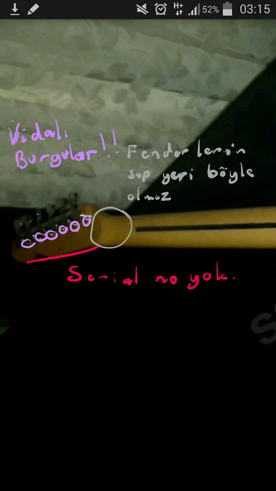

Ya usendim yazmaya ama, su anda yanlis bilgilendirme oluyor. Resimlere gore sunlarin ispatlanmasi gerek gercekliginin kabul edilebilmesi icin;
Oncelikle headstock bariz yamuk.
Sonra truss rod etrafinda gercek fenderlerde kahverengi bir halka olur. Bu duz.
Meksika fenderlerin ve hiway onelarin sahteleri var.
Bu renkte hw1 yok. Boya tam da sahte fenderlere benziyor.
Inlayler dogru olculerde degil.
Resimler de ekte uretilen orijinal hw1lerin.

Yanlış bilgilendirme mi oluyor? Benim ki mi sizin ki mi? Temelsiz şekilde 5 dakikada orjinal gitarın sahte olduğun karar veriyorsunuz. Verdiğin linkteki orjinal highway1 hali filan da değil. Bu bile yanlış. Zaten kocaman limited edition yazılmış. String treeler yok, köprüsü bakır esaslı. Üstelik bahsettiğiniz şekilde gitarın orjinalliğine karar verilmez. Karar verdiğiniz yerler bile yanlış.
-Kafanın uzaktan 1 mp fotosu var. O da gitar yatıkken çekilmiş. Buna yanlış kesilmiş, yamuk diyorsunuz. Sahte Fenderlerin bile kafası yamuk kesilmez. Sahte olduğuna farklı bölgelerden karar verilir. Kesimden değil. Çünkü kesim her zaman birebir ölçüde CNC ile olur. En azından bu bilgiye sahip olsaydınız, böyle bir iddiada bulunmazdınız. Gibsonlarda bile kesimler neredeyse birebir aynıdır(sap gövde bileşim yeri düşük kalite sahtelerde kendini ele verebiliyor sadece). Onda da farklı bölgelerden karar verilir.
-Inlay doğru ölçülerde değil mi? Bunu buradaki fotolara bakarak mı ölçtün?
-Kahverengi truss rod plug çıkartlmış olabilir. Bu birşeyi kanıtlamaz. Gitar zaten harap olmuş durumda.
-Meksika ve highway1ların ticari üretilmiş sahtesi filan yok. Bu bilgiye nereden ulaştınız? Anca kendini akıllı sanan uyanıkların dandik gitarı alıp, kafaya water-decal yazısıyla Fender yazması var. Siz bana bir tane highway1 sahtesi gösterin, ben sizden özür dileyeceğim. Madem var diyorsunuz. İlanları beklerim.
Çok açık bu seviye harap bir gitarın sahtesi olmaz. Böyle sahte gitar olmaz. Sahte gitar her zaman albeniye sahiptir. Ben hiç bu kadar kötü boyanmış, mat finish'e sahip sahte gitar görmedim. Tabii yakından fotolar gelir. Gerekirse gitar incelenir, o zaman fikir değiştirebilirim ama bu fotolardan kesinlikle sahte denemez.
Gitarda seri numarası yok sanırım dikkatli bakıldığında bence bu gitar kesinlikle sahte 🙂
Hayır, HW1 seri no arkada olur. Arkadan çekilmiş fotoda sayılar uzaktan belli oluyor. Ayrıca sahte gitarlarda da seri no olur. Bu da bir karar sebebi değil.
Bu arada astığın fotolar şimdi yüklendi. Demin görmemiştim. Keşke sadece fotolar üstünden yazsaydın. Inlay uzaklıkları normal görünüyor. Kafaya arkadan zoom yapmışsın, seri no'u silik gibi, var-yok belli değil. Foto çok net değil. Böyle diyince arkadan ve önden tam headstock görmek şart oldu. Eğer vidalıysa, şüphelidir, vidasını çıkartıp, eski kulakçık yerleri duruyor mu, orjinal mi ona bakmak ve satanın yorumunu dinlemek lazım. Benim aklımda başka soru işaretleri oluştu. Fotolar o kadar belirsiz ki ben emin olamıyorum.

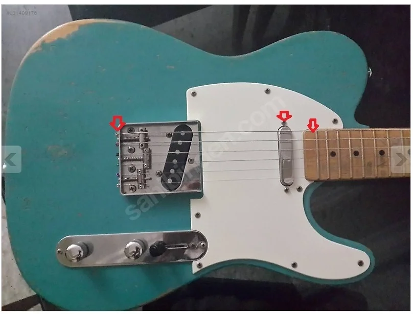

Ben de ek bilgiler vereyim.
  • Meksika Tele ya da Stratlar 21 perdelidir bu resimdeki gitar 22 perdeli dolayısıyla Meksika olması imkansız.
  • Highway 1 Tele'da sap manyetiğinde yükseklik ayar vidası olmaz. İlandakinde var.
  • Highway 1 Tele'de 22.perdeden sonra resimdeki gitardaki kadar geniş bir sap ucu olmaz.
  • Highway 1 Tele'de string tree tektir ve Amerikan Strat veya Tele üzerindeki modern versiyondandır resimdeki gitarda 2 adet ve eski tip.
  • Highway 1 ya da Meksika stratlarda pickguard 3 ply olur ama resimdeki gitarda 1 ply yani 3 kat değil tek kat.
  • 50's serisi dışındaki Tele ya da Strat'ların 12. perdesindeki dotlar arası biraz açıktır ama bu resimdeki gitar kadar açık olmaz. Ayrıca 50's 21 perdelidir. Resimdeki gitar 22 perdeli.
  • Hiçbir Fender Tele ya da Strat burgusu alltan vidalı olmaz.
  • Meksika ya da Highway 1 gitarda köprüde teller gövdeden geçer. Resimdeki gitarın ilanındaki gövde resminde teller köprünün arka kısmından geçiyor yani gövdenin arkasından girmiyor.

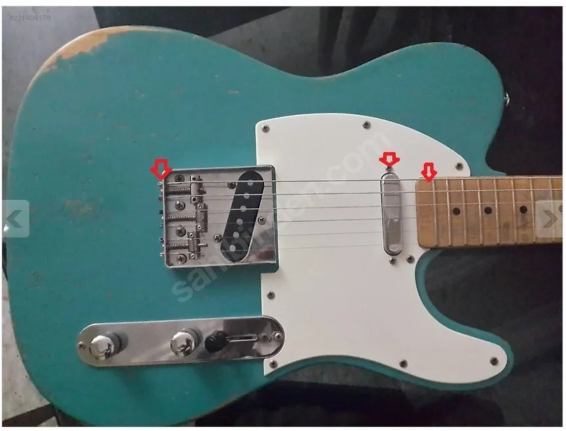

Bu gitar Highway One degil. Bence de sahte. Bir kere ilk donem Highway One'lar 1/2003-7/2006 doneminde uretildiler. 7/2006'dan sonrakiler de Highway One Upgrade'lerdi.
Gitar sahibi 2007 oldugunu soylemis onun icin bu gitar ilk donem Highway One degil (ama headstock uzerinde ilk donem Highway One'larda olan spaghetti stil sari Fender logosu var.)
Ayrica ilk donem Highway One'larda da sonraki Upgrade olanlarda da hic cift string-tree olmadi. Fotograftan gorebildigim kadariyla kopru de Highway One koprusu degil (kopru uzerinde saddle'lara paralel "Fender" yazisi yok. Bir de ilandaki gitar top-loader (teller govde icinden gecmiyor); Highway One'larda teller govde icinden gecer.
Edit: gövde detay resmini de ekleyeyim.
