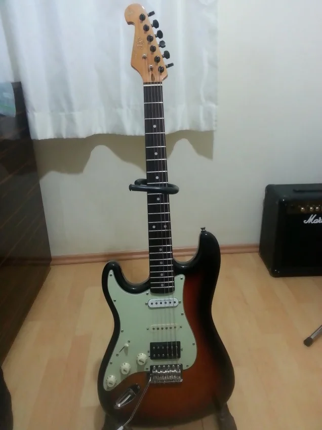

Benim gitarın burada bizzat başlığı varmış yahu, buraya da koyayım diğer başlıktaki mesajımı. 🙂
Gitardaki modifikasyonlar :
Pickguardı köprüde humbucker olacak şekilde kestim.
Burgular, Gotoh burgularla değişti.
Köprü Wilkinson köprü ile değişti. Yaylar değişti.
Sap manyetiği Seymour Duncan Vintage Hot Stack Plus STK-S7 (Elimdekini satmıştım. Sonra zor bela birinden bulup aldım, bu manyetik bu gitara inanılmaz uyum sağladı. Pocket Pod bile bağlasam😀 Satriani'nin o iç gıcıklayıcı neck tonlarını alabiliyorum.)
Köprü de Entwistle Dark Star (Çok keskin tonları var ama basları biraz az)
Şu an bu gitar benim ana gitarım. Ibanezleri de elden çıkardım. Ne istersem o tonu alıyorum çok şükür.

Sen de üst eşiği es geçmişsin. Akord stabilitesi nasıl?
Akord stabilitesi tremolo koluna çok yüklenmedikçe harika. Hatta birara yayları artırıp, köprüyü sabitlediğimde günlerce burgulara dokunmadan çaldığımı bilirim.
Üst eşiğe solak olduğum için bulaşmadım. Solak wilkinson köprüyü mydukkandan kolayca bulup aldım, ama solak üst eşik bulamadım. Bulsam da, kendim değiştiremem. Birara T&T sister gitarım vardı, üst eşiği kendim değiştireyim dedim. Netten tariflere baktım, ama sökemedim kırıldı, zorladım erittim, yaktım canına okudum. 😀 Yani luthiere gitmeye de üşeniyorum 1-2 yıl olmuştur gitmeyeli. 😆
