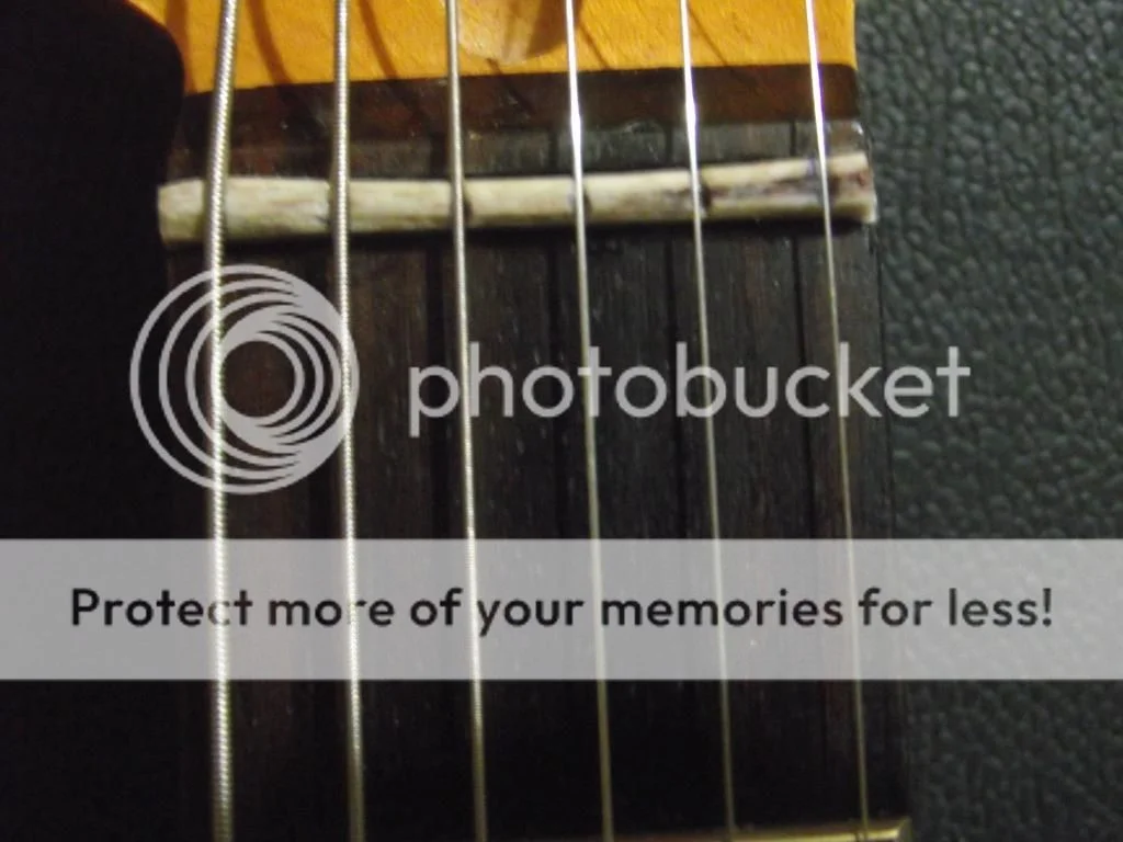

Gelelim olumsuz yönlerine. Üst eşik kafadan gidici. Bendekinin tremolo yayları da yetersiz geldiği için değiştireceğim. Diğer modellerde durum nedir bilemiyorum. Akort burgularının da değişmesi gerek. Tremolo koluna yüklenince akort kaçıyor.

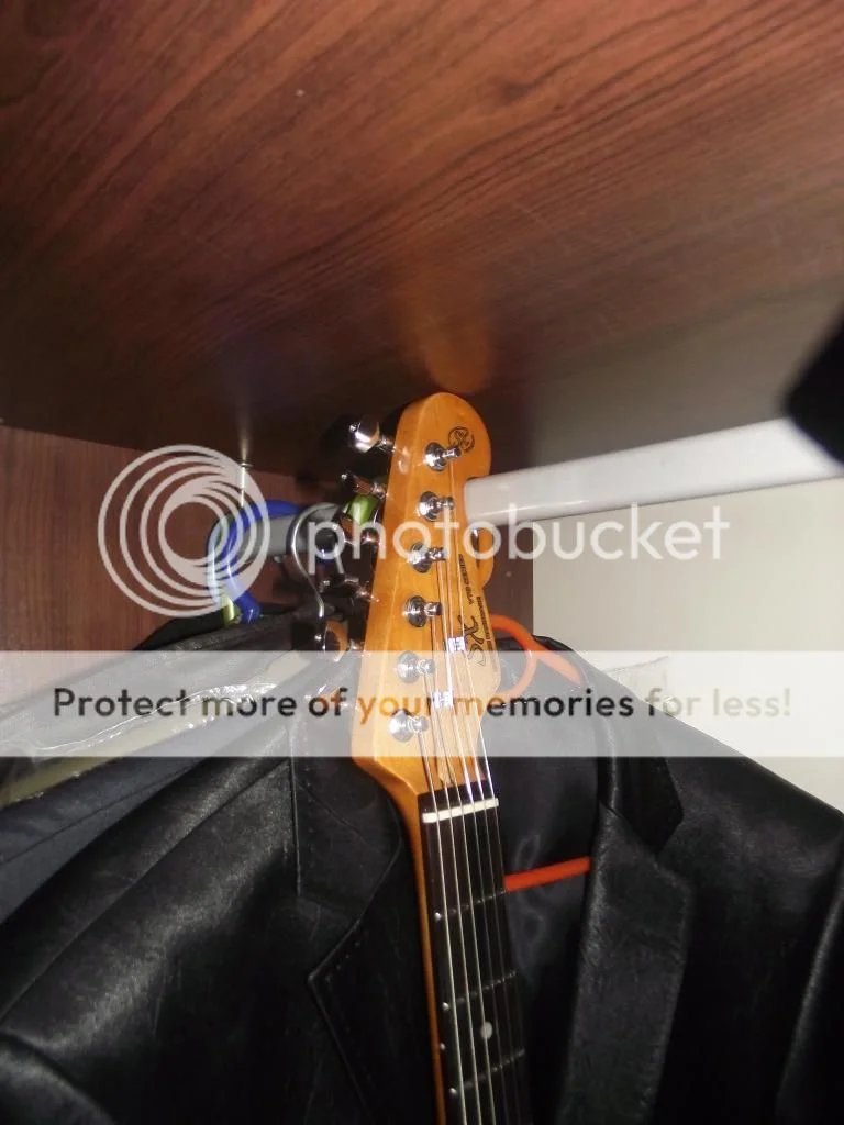

Duvar askılığına da hacet yok elhamdülillah!!
Ne yahu? Adamlar Fender'e tazminat ödesinler de batsınlar mı yani? Ne güzel headstock yapmışlar işte. Bizim millete de yaranılmıyor ha 😀😀
