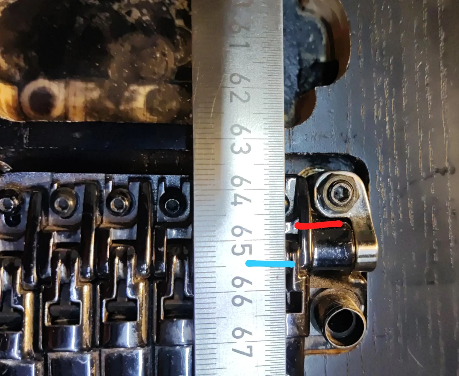

sapın böyle durması gerekiyor,
Mavi cizginin bulunduğu saddle in durmasi gereken yer kirmizi cizgi.
8mm fark var arada
Pivot vidalari govdeye 3mm mesafede
Oradan 3mm kurtarsak, 5mm sapi one almamiz lazım
O da böyle duruyor
İnce mi 648.7mm, kalin mi 651.5mm civarinda entonasyona oturuyor
648.7mm de burasi

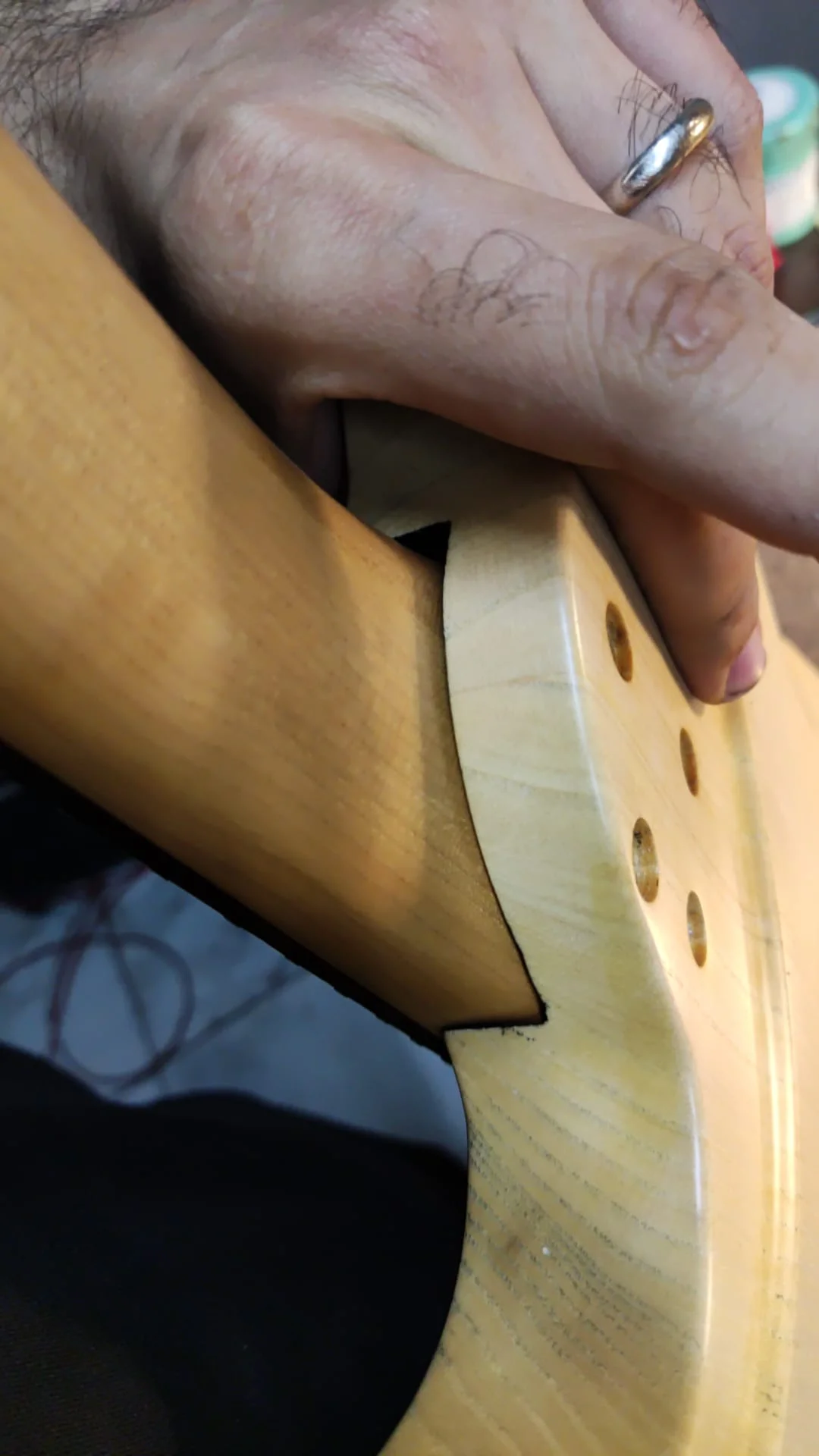

Sap böyle monte edilip pickguard cozulebilir
Arkası da böyle kalır

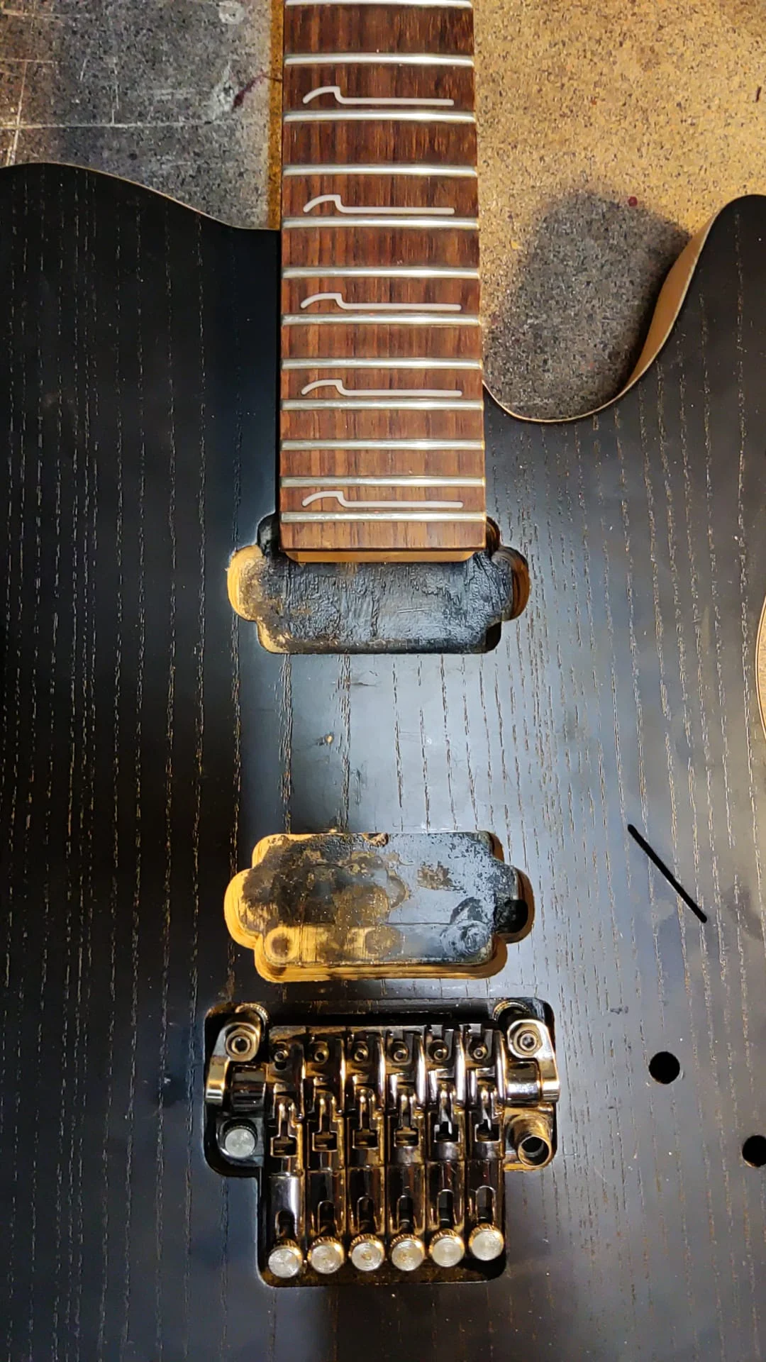

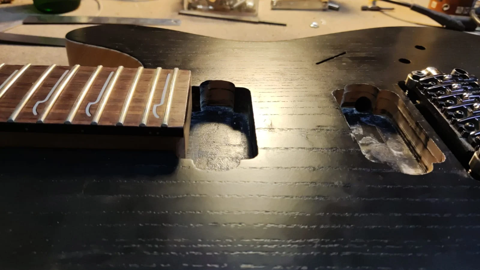

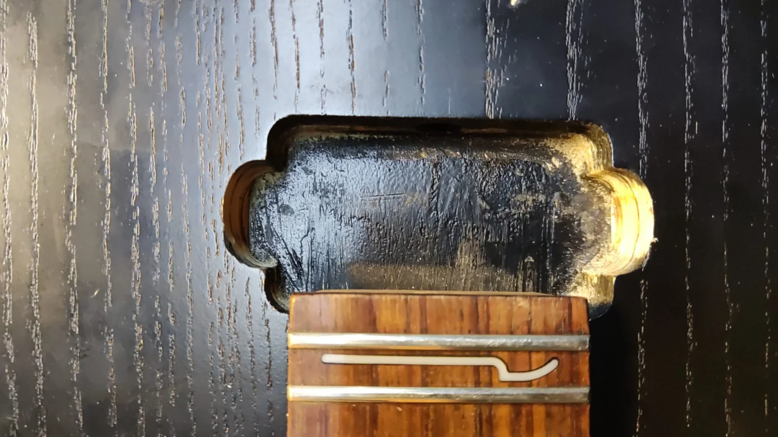

Bu arada gövde bir zamanlar tertemizdi humbucker yuvaları floydrose yuvası mis gibi boyalıydı tertemiz duruyordu ancak ilk açılan yuvalar küçük olduğu için sonradan genişletilip böyle sinir bozucu bir görünüm kazandı. Gövde izmire gidip geldikten sonra bu yuvalar açılırken oluşmuş nur topu gib boya çizikleri oluştu vs. vs. vs..... ama ben fazla titizim....
Haaa bu arada son birşey daha yazdım mı hatırlamıyorum, herşey doğru olsun diye ölçülerde sıkıntı yaşanmasın diye parçaların takılı olduğu eski gitar gövdesini de göndermiştim. İyi ki göndermişim...
