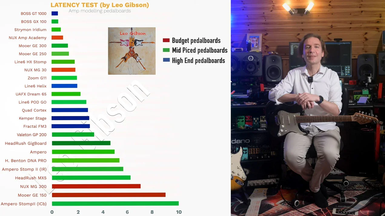

Bir diğer konuda çoğu kişinin gözden kaçırdığı gecikme kısmı. Analog-dijital ve sonrasında dijital-analog çevrimi sırasında bir gecikme oluyor ve pek çok isim yapmış prosesör bu konuda hiç iyi bir performans sergilemiyor. Bu gecikme konusunda ise hala Analog pedalların eline kimse su dökemez zira sinyal bakır kablo üstünde ses hızına yakın bir hızda ilerliyor. O yüzden gecikme sorunu genelde dijitalcilerin bir derdi.
Piyasadaki bütün modeller yok ama pek çok pahalı olan ürün bile kötü performans sergiliyor. Bu ürünler bir RME ses kartı ile nasıl baş edecek? Edemezler zaten.

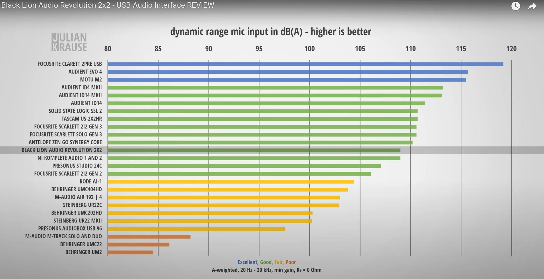

Aklıma gelen son konu ise sahip olduklar converter ve preamp kalitesi. Pahalı prosesörlerde muhtemelen düzgün converterlar ve preamplar vardır ama yinede üst ligteki ses kartı kalitesinde olduklarını düşünmüyorum.
Prosesörde converter test edeni görmedim ama ses kartları test ediliyor. Dynamic Range kaliteyi belirleyen önemli unsurlardan. Piyasadaki ürünlerde öyle bir uçurum var ki test etmeden bilmek mümkün değil. Ve prosesörlerde kullanılan pahalı modellerde muhtemelen orta şeker bir çevirici var. Ben hiç üst lige oynayacak bir çevirici koyacaklarını sanmıyorum zira fiyat iyice fırlar o zaman.
162992 eklentisini görüntüle

5ms üzerindeki gecikmeler rahatsız etmeye başlıyor beni. Çoğu prosesör hatta kötü ses kartları bu değerin üzerindeler.
