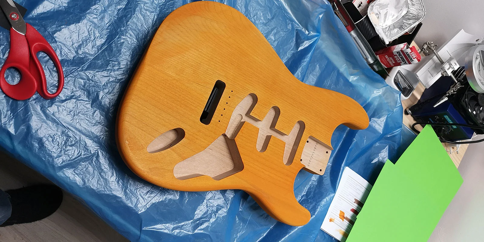

İlk olarak ham gövde arayışına giriştim. Ankara’da yaşadığım için Solomusic Ankara’dan çok güzel 2 parça Alder (Kızılağaç) bir gövde buldum. Kaba zımparası yapılmış çok güzel Japon üretimi gövdeler. Ayrıca tek parça seçme maple (Akçaağaç) satın aldım.
Gövdenin ham hali şu şekilde.

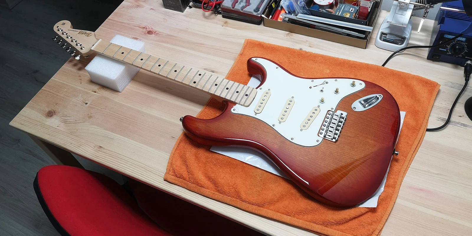

Sonunda gövdenin boya işlemini bitirdim. Gitarda oluşabilecek istenmeyen sesleri engellemek için gövde içini tamamen bakır bant ile temizce kapladım. Gövdeye ve bakır banta vidalanan bir kablo Volume potansinin üzerine lehimleniyor. Önemli olan kafesi oluştururken gövdenin üst kısmına birazcık taşması. Böylece pickguard’ın arkasındaki bakır bant ile temas ediyor.
Parşömen renginde tercih ettiğim kaliteli bir pickguard’ı kullanarak bütün elektronik parçaları yerleştirip lehim işlemlerini tamamladım. Manyetik olarak Fiber bobinli ve mum ile mühürlenmiş Alnico 5 ler kullandım. Potanslar CTS, 5 yollu switch için Fender’i tercih ettim. Lehim için Vintage kablolar kullandım. bu kablolar önceden lehimli oluyor ve lehim işini çok kolaylaştıran kablolar. Ayrıca bu gitarda David Gilmour Mod ve Köprü manyetiği için tone kontrol mod’u da uyguladım.

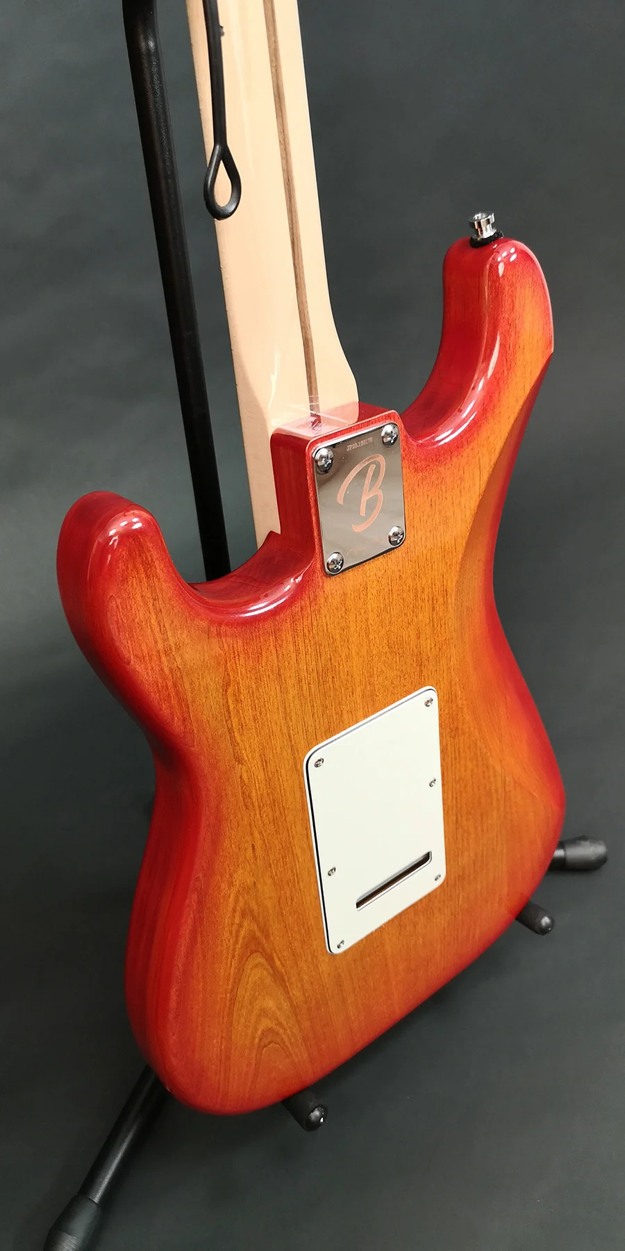

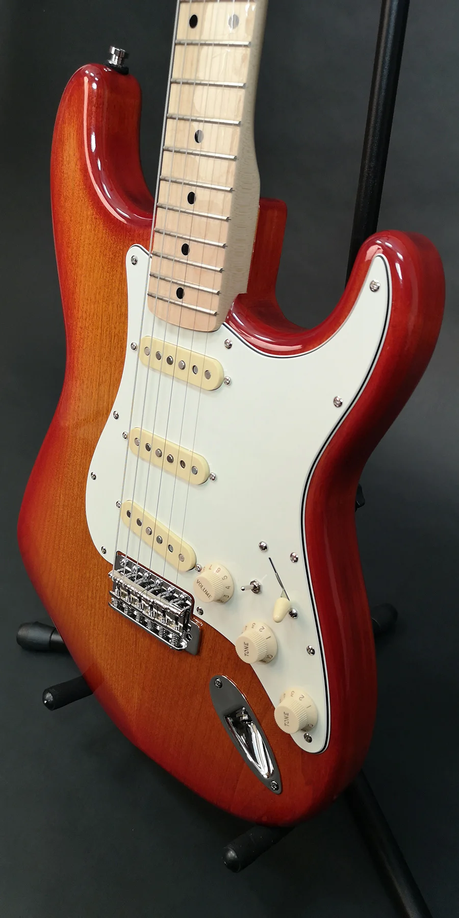

1 ay hiç acele etmeden işten boş kalan zamanlarda yaptığım gitar böylece tamamlandı. Sonuçlarından oldukça memnunum. Son derece keyifli hafif ve gövdeyi güzelce gösteren bir iş oldu. Ayrıca tonlar da gayet tatmin edici. Müsait bir ara kayıt alıp paylaşırım. Yapım sürecinden daha fazla fotoğraf paylaşmak isterdim ama 20 fotoğraf sınırı varmış sanırım.
Final halinden bir kaç fotoğraf paylaşarak bitirmek istiyorum.
