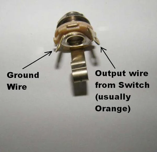

Gitarın jack kısmında topraklama kablosu kopmuş olabilir başıma gelmişti. Gitarın arkasında o kısmı atarsanız veya kopukluk var mı bakarsanız daha net cevap verebiliriz.

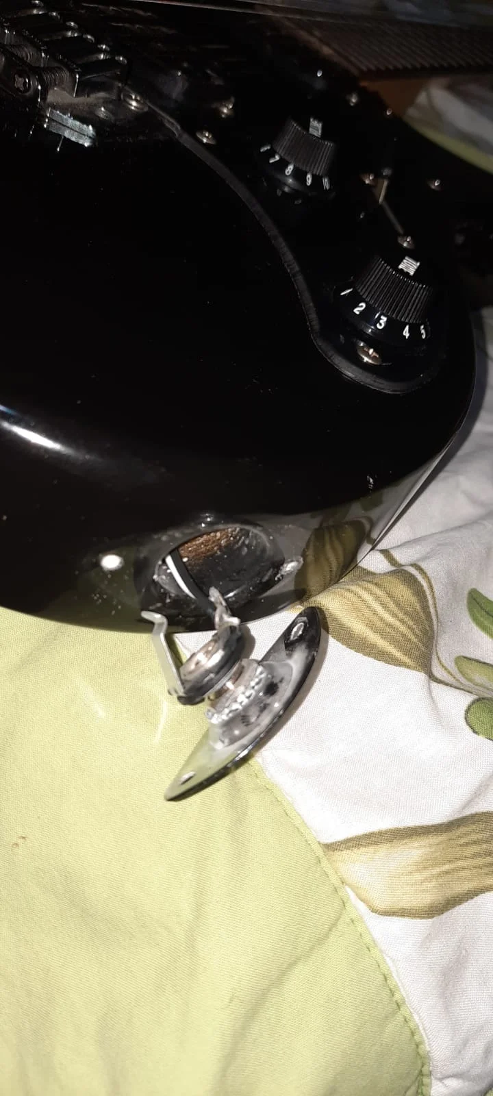

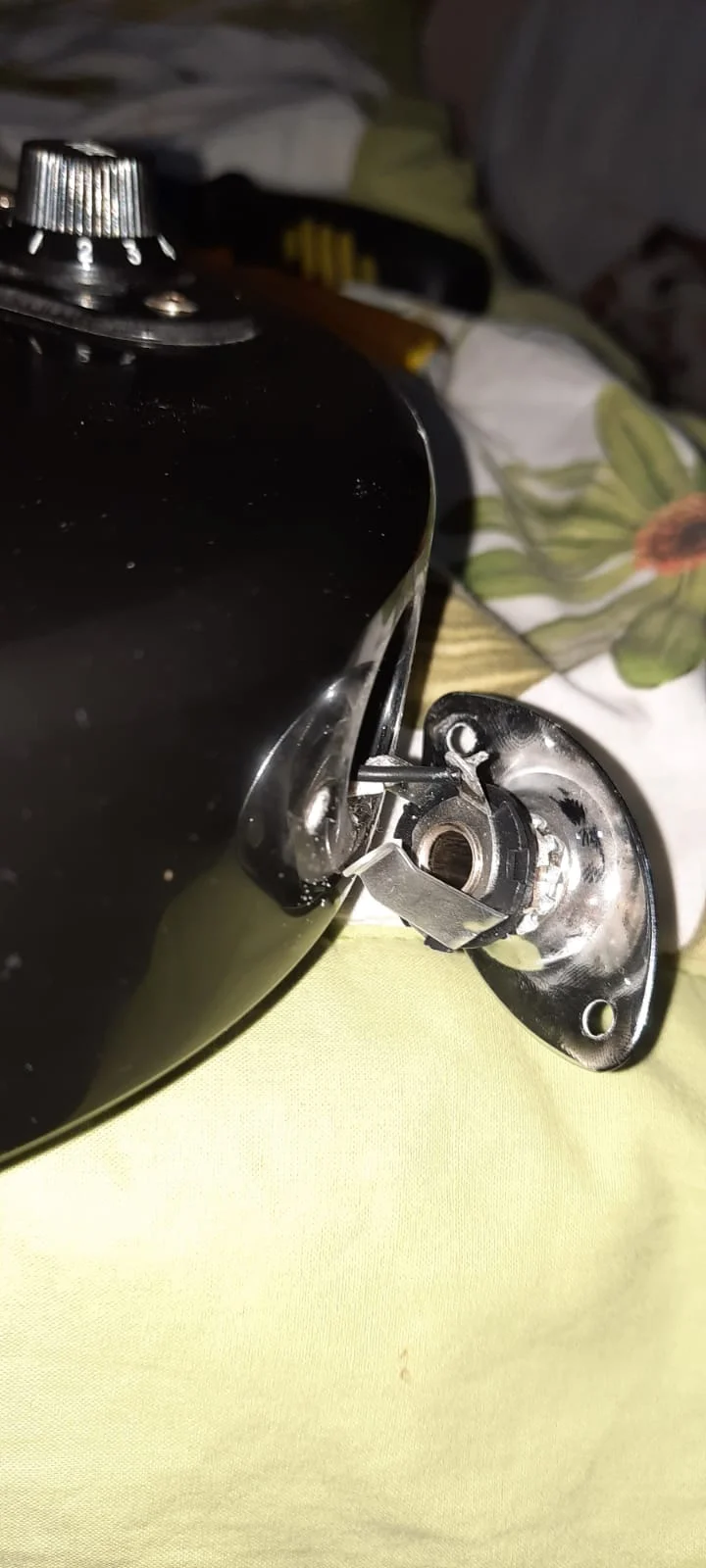

Hocam jack giriş kısmına baktığım zaman bir şey gözükmüyor, acaba jack kablosunun dandikliğinden olabilir mi cızırtı ve dip gürültüsü?
Jack giriş kısmına dışarıdan bakmayacaksınız arkada ki kapağı söktünüz mü ?
Ground dediği topraklamada sorun olursa ben de dip ses olmuştu.
