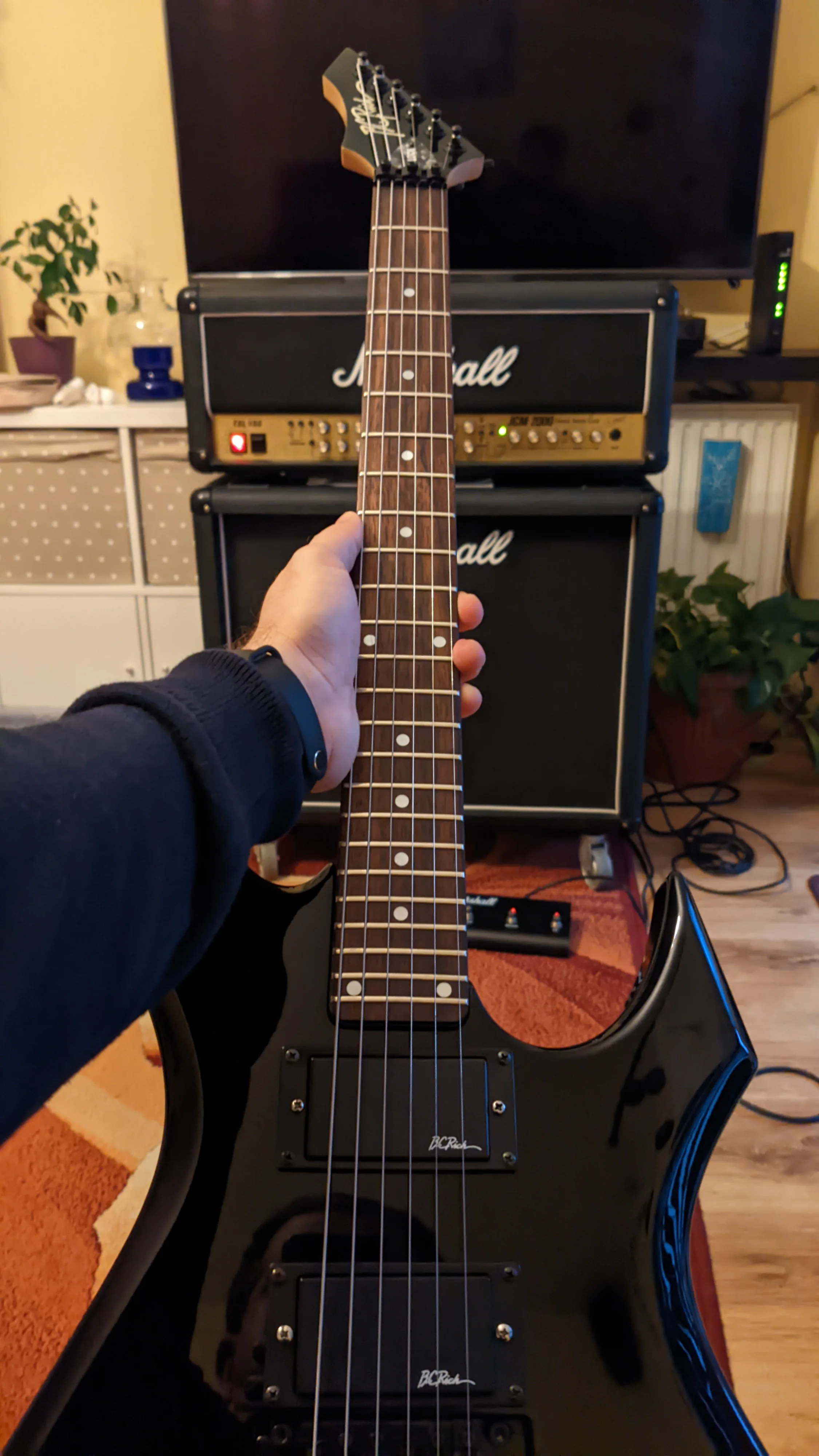

Benim kısa vadeli planım şu anki kafa anfimi ve kabini küçültmek - Marshallleri elden çıkarıp Mesa Boogie mini rectifier 25 watt kafa (Marshallin en az yarı boyut ve 7 buçuk kg ağırlığında) + 1x12 inç V30 hoparlörlü bir kabın ( bu da şu anki kabinimin en az yarı ağırlığında olur). Onun dışında processor+frfr referans monitöru (processor alındı, şimdi hoparlörü bekliyorum). Ha, belki olur da referans monitöru+processor ilk başta beni tatmin etmeyebilir, çünkü şu an kadar hep analog kullandım.

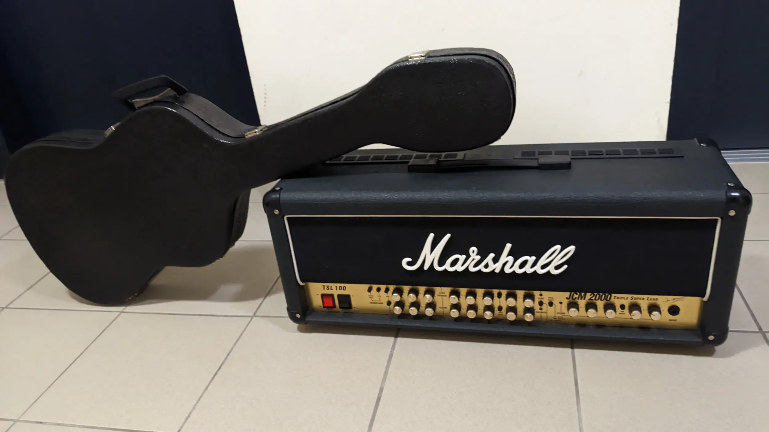

Kendi tecrübeme ve sadece kullandığım JCM 2000 TSL 100 watt 3 kanallı kafa anfide 4 adet preamp 4 adet de power lambası var. Pwer lambalarinin sayısı çıkış gücü watti ne kadar artarsa lamba sayısı da fazla oluyor bildiğim kadarıyla. Mesela Mesa Boogie mini rectifier 25 watt kafa anfide çıkışta 2 lamba var sadece, ama diğer taraftan preamp kısmında 5 tane var. Preamp sayısı kanal sayısına göre artabiliyor. Ömür olarak kaç saat gidiyor bilmiyorum ama ne kadar çok güç kullandığımiz da etkiliyor. Ben ikinci el almıştım. Ve birkaç sene kullandıktan sonra distortionlu kanallarda ton gücünün zayıfladığını farkettim, o zaman servise vermeye karar verdim. Yaşadığım yerde bu konuda uzmanlaşmış birkaç servis var bilgisayar destekli çok ayrıntılı bir diagnostik yapıyorlar ve sonuçları ve sonuclardaki ayrıntılı parametreleriyle gösteriyor. Bu rapora göre hangi lambalar ne durumda, değisim tavsiye ediyorlar mı (zamanı gelmiş ise eğer), transformatör ve sigortalarin ve de ayrıca tüm düğme -potlarin da durumunu gösteriyorlar. Ondan sonra müşteri bütçesine göre tavsiye edilen değişiklikleri yaptırıp yaptırmamakta kararını veriyor ve ücreti ödüyor 😅
Benim preamp lambalar %40'lara düşmüştü, power lambaları 90% üstü oldugi için değiştirmedik. Preamp değişir değişmez tonlarda hissedilir derecede büyük gelişme oldu.
Power lambaların ömrü azaldığı zaman seste kararsızlık kar, titremeler meydana geliyor, veya hasta yorgun bir insan gibi tabiri caizse "halden düşmüş" oluyor.
Lamba üreticisi çok az olduğu için ( çoğunluk Rus üretimi, bir tane de Slovak üretici var sanırım, Mesa Boogie lambaları USA diye geçer ama onlar da Rus menşeli) ve özellikle pandemi döneminde üretim sıkıntıları meydana geldiği için son bir-iki senede lamba fiyatları epey artmış (dolar bazında bile). Bir önceki sene değiştirmiş olsam nerdeyse yarıya yakın fiyata olacakmış. Bu esnada piyasada daha düşük sayıda preamp lamba türü var, power lamba daha fazla model/türde olmakla birlikte anfinin ses karakteristiğini belirliyor. Kabinlerdeki kolon türü sanırım çok daha fazla sayıda ürün/model var.
