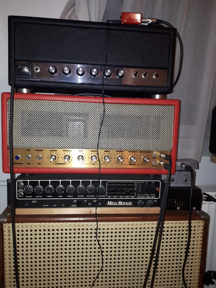

Studio Pre Kırmızı ile loopta, kırmızı katıksız bir metal panel (plexi, Mullard RI EL34) artı #34 JCM800 modu var "boost" adı altında. Mesa Studio Pre clean ve kendi lead kanalı + metal panel loopta (bright + paralel + jcm 800 şeklinde). Altta Mesa V30 + WGS ET65, sağda benim kendime yaptığım resistive l-pad attenuatorlar, üstte Supro kılıklı kara böcük ve onun üzerinde H&K RedBox ve load... Kırmızı gerçek ses, ve kara böcük de ses kartı için...

Ekipmanlarınız çok güzel hele kabine bayıldım. Bu arada kırmızılıya göz kestirirken, power amp volume'a bakarak, apartmanın temelinden titretecek bir güç üretmekte. Atteunator ile çalınca fuzzy bir ton alıyor musunuz? Aşağıdaki videoyu baz alarak da konuşuyorum bir yandan. Vol potansı bu amfide preamp'larla beraber çalışmakta. Açtıkça preamp da kırılıyor. Drive'dan ziyade fuzz gibi tınlıyor. Bu arada videodaki olay tamamen şarlatanlık olduğunu da baştan belirteyim.
Fuzz gibi dediğiniz eğer bassların zortlaması ise, o asıl tweedlerde olur. Bunda bass gayet keskin kalır. Ama tabi bir preamp drive'ını alıp da sesi açmak gibi değil. Zaten ondan dolayı da sesi kıstığımızda veya yavaş vurduğumuzda tele, direkt temizlenir. O manada aslında fuzzface gibi harbiden. Nereden baktığınıza bakar...
Attenuator 25 Ohm paralel ve 75 Ohm seri olarak çalıştığında ancak 1.5W gibi seviyelere düşüyor alet, dirençler sarma 125W. Bu hala Blues Jr.'a full bir Brake Lite vermekten daha yüksek ses. Ve çıkan ses te şu: (JCM800 tarafında benim Deluxe köprü)
Alttaki de sap normal 1987 bright kanalında...
Studio'da açılamıyor bu amfi, BlueNote'da max 35W diyebilirim... Bu çok fazla. Denediğimden biliyorum...

Kırmızı amfinin ayarlarına tekrar bakıyorum.Master sonda olduğu için " edge of breakup" kısmını çoktan geçtiğini varsayıyorum. Preamp vol dediğimiz esasen gain. Onlar da hatrı sayılır şekilde açık. Gitardan Vol 7 civarına aldıınızda bu şekilde clean ton alabiliyor musunuz?
Marshallarda malum master olmaz. Metropoulos forumda Ampage'de gördüğümüz ve işe yarasın diye Türkay'ın yaptığı post phase inverter master, Ken Fisher usulü diye bilinir... Çok işe yarar. Ama gain değil o. Master full olması demek, güç lambaları bütün gücü alıyor demek. Marshallarda yaradana sığınıp preamptan çıkan sinyal bütünüyle güç katına gidiyor. Dolayısı ile vol II biright kanalın volümü ve aynen preamp vol olmakta. Yapı olarak cascade değil. Soldanolarda işte orada 3+ stage gain olmakta. JCM800'e geçince zaten Marshall normal kanal ile bright kanalı seri yapmış o kadar. Jumped hadisesi de normal kanal ile bright'ın paralel olması ki ben çok severim (Van Halen direkt) ama biraz gevrek olur. Metalci takımı seri JCM800 kafasını daha çok sever bassların sıkı olmasından dolayı.
Aynı zamanda kanal voller 7'den daha yukarılara çıkabilir problem yok. Sadece loopta Mesa'nın lead kanalı var. Ve ben kırmızıda genelde jumped kullanıyorum, ve bright da 7de tek başına güzel hem kırılır hem temiz arada oluyor. Pedalları da ona göre ayarladım. Onun için o ayarlar. Sadece bright ile 7de diyelim tele ile hızlı vurduğumda kırılır, yavaş vurduğumda veya sesi kestiğimde direkt temizlenir. Tam o edge of breakup dediğiniz yer işte burası bu amfide benim gitarlarla.

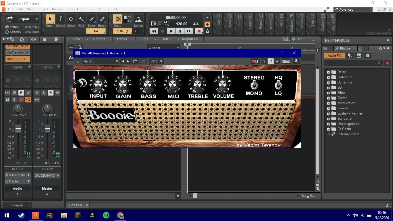

Bu lanet plugin beni Mesa Mark V'ci yaptı sanırım. Bırakamıyorum. Elveda Marshall.

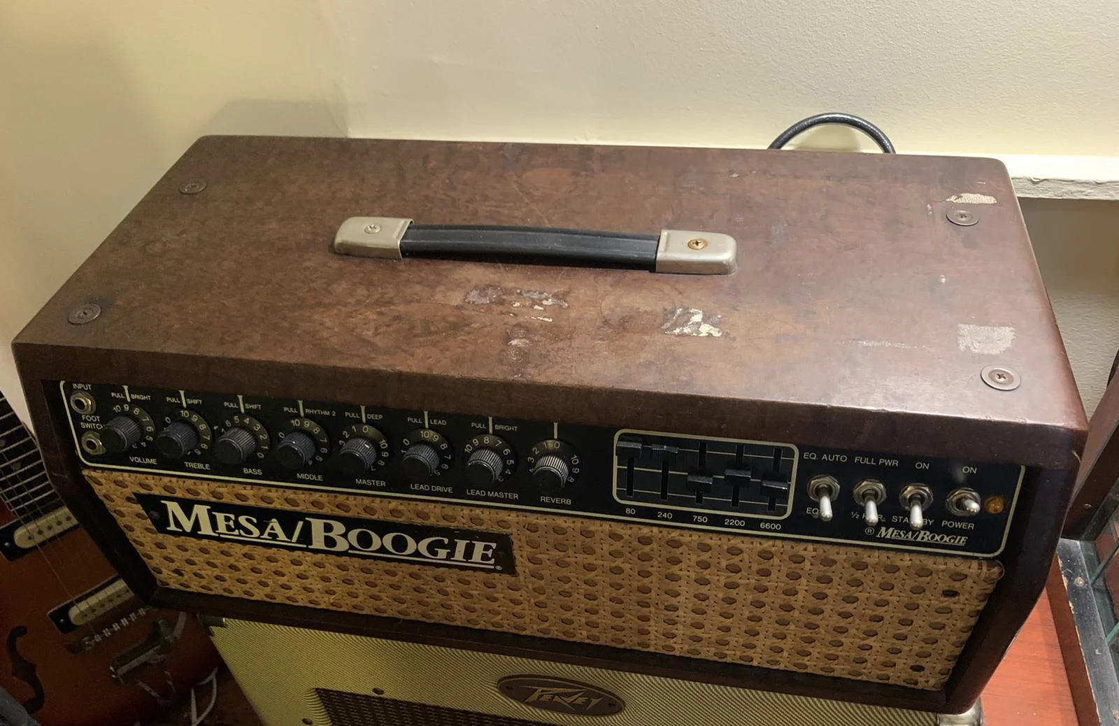

Şimdiye kadar, Mark III, Mark V, Mark IV çalabildim. Bunun yanısıra bir dönem Mesa Studio Preamp çaldım, Quad preamp, Triaxis de denemişliğim var.
Açıkçası mark sound’u çok karakteristik kesinlikle, bazıları kuru bulabilir. Nokta atışı netliğinde tight bir amfi zira, belki biraz tiz hatta, gani gani mid.
Hotrod Marshall, Hotrod Fender’de olsa orjinal bir Marshall’ın midlerini hep arıyor kulağım. Dünyanın en iyi amfisi mi, en sağlam amfisi mi, hayır, ama duyduğumuz çoğu kayda renk verdiğinden kelli bir JCM800’ün yerini tutamaz bende. Ama Mark kesinlikle daha all in one bir çözüm.
