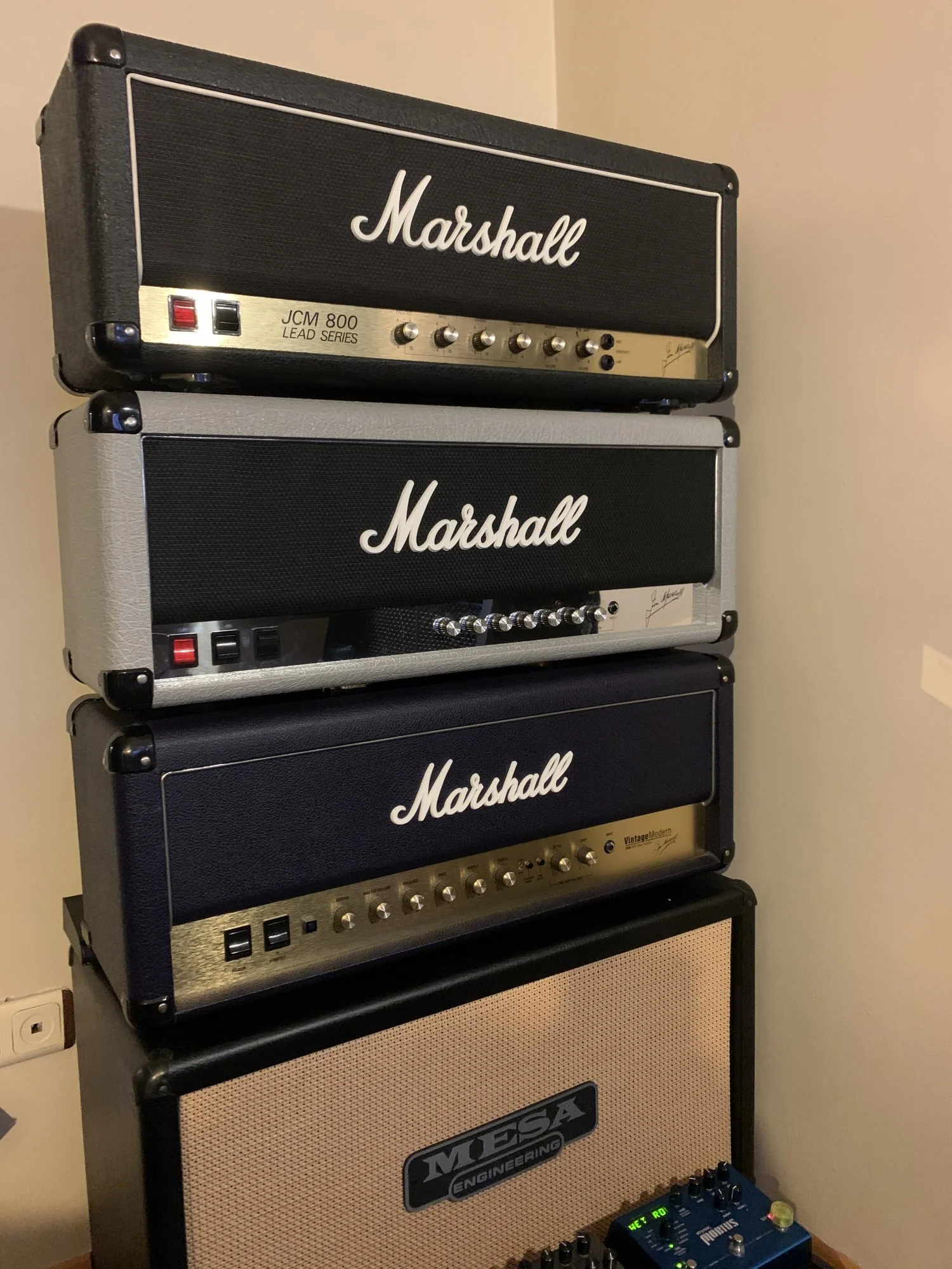

aha burası ingiliz kanadı, JCM800 kesinlikle modlanmalı bir kaç şekilde, en tak çal olanı silver jubilee, VM2266 en marshall dna’sına sahip olan ama bazı kronik değişikliklere ihtiyacı var fx loop vs. Niyetim bir tane de Ceriatone hot rod kılıklı bir alet almak, bir de Friedman Twin Sister var da, ya nasip. Bu kadar marshalla bir greenbacksiz olmaz, normalde koyu ve honky bulsam da marshallar ile anlaşıyor, 1960BX

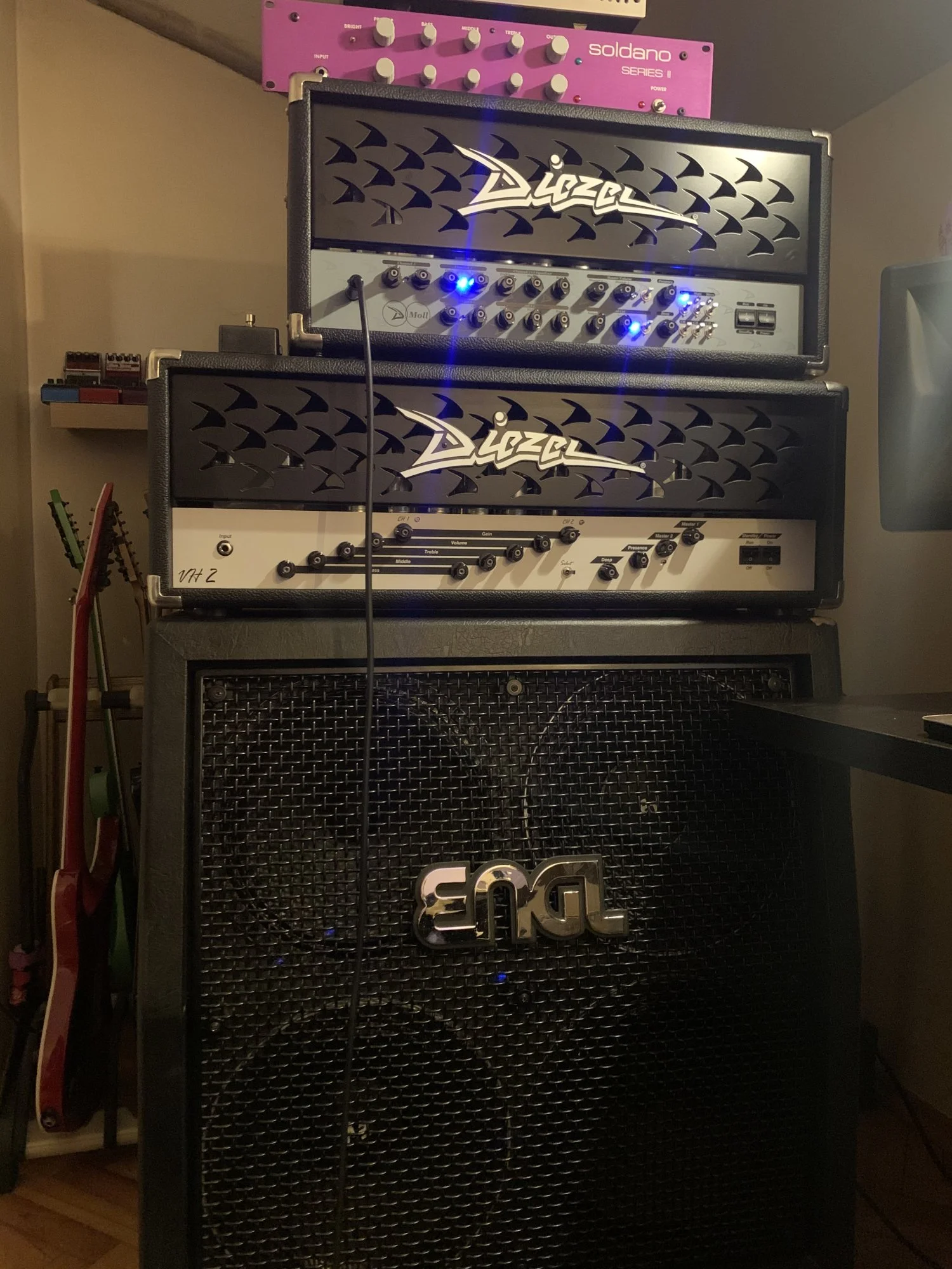

Burası da doğu almanya gülle takımı, ENGL Fireball @Rockfabrikeffects ’te emin ellerde bakımdan geçiyor. VH2 malum türünün tek örneği çok garip bir alet, hiçbir şeye benzemiyor çaldığım, fx loop’una bir eq ile çok fena yerlere gidiyor alet, direkt tool tınlıyor aslında (dinlemesem de) D moll ise herbertin küçüğü denmiş ama , mid complex bir alet, basları dengelenirse gerçekten fazlasıyla müzikal, kompresyon hastası olmasam da bu Diezellerin eklediği kompresyona düştüm resmen. Herbert MK3 de kısmet olur mu bilemedim. Bunlar genelde full spektrumda güçlü amfiler olduklarından rear loaded OS kabinlerle, recto gibi, pek iyi anlaşamıyorlar, aslında yine anlaşıyorlar da, standart boyut ve özellikle front loaded kabin daha şık oldu, insanın suratında patlıyor.

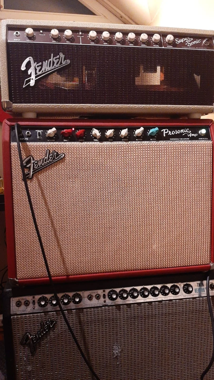

Burası da 2. Yenici amerikan kanadı. Fender Super Sonic 22 @ChordSolo ’dan misafir. Benim emektar 1975 twin , bir de 90’lardan prosonic 1x12 komboya çevrilmiş halde kendisi.

Burası da 2. Yenici amerikan kanadı. Fender Super Sonic 22 @ChordSolo ’dan misafir. Benim emektar 1975 twin , bir de 90’lardan prosonic 1x12 komboya çevrilmiş halde kendisi.144958 eklentisini görüntüle
