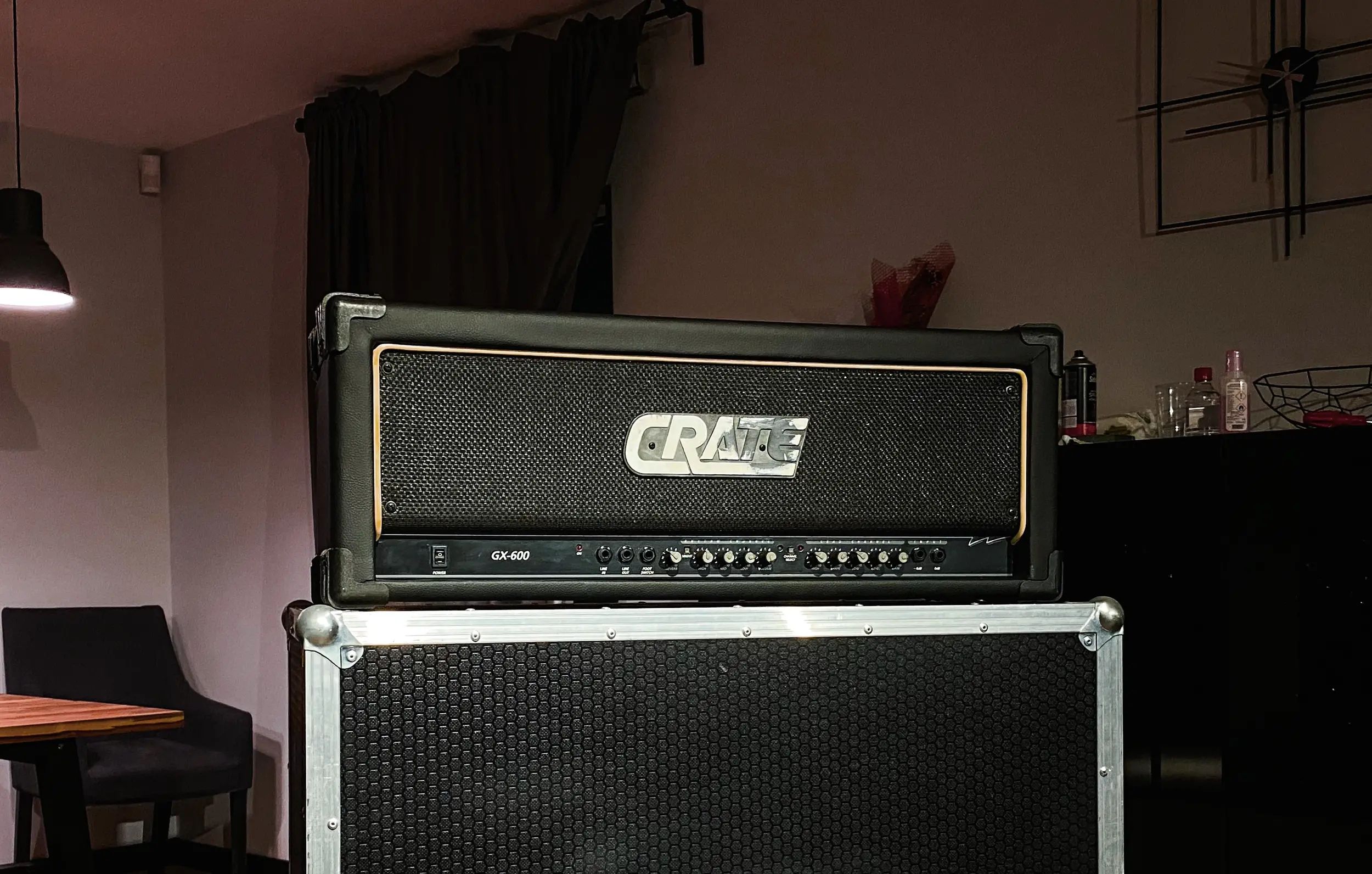

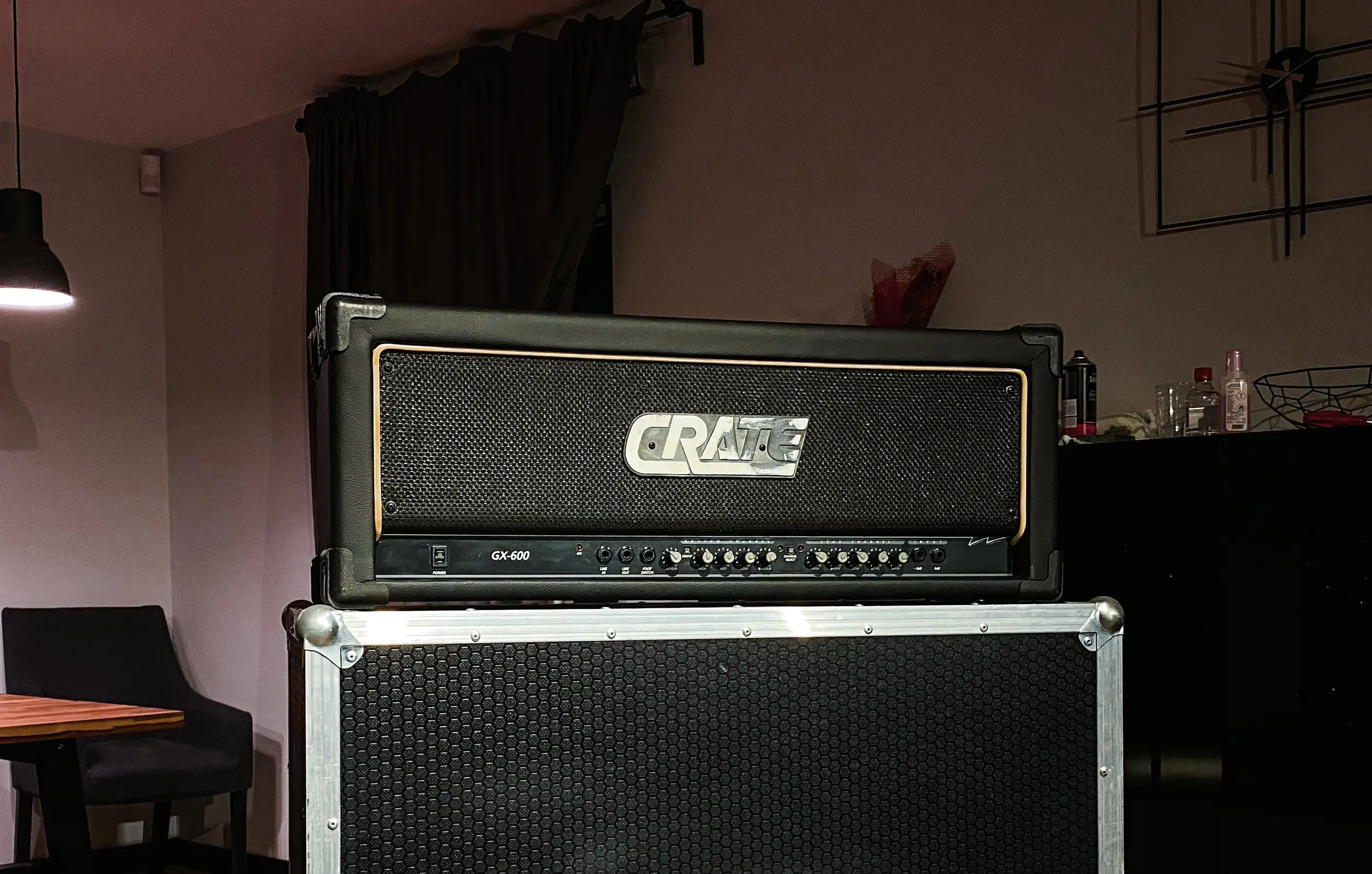

Geldik nihayete. Tüm bu efor bunun için miydi diyeceğiniz kadar ucuz ve heyecansız bir amfi aslında Crate GX600. Ancak hem elimdeki ADA MB1 Bass Rack Preampi kullanabileceğim solid state bir power amp ihtiyacından, hem de 90'lar Obituary, Cannibal Corpse soundlarını, HM2yi kaldırarak Entombed tonlarını verecek bir solid state aramaktaydım. Bilirsiniz bu dönemlerin tonları, aynı dönemin ucuz ancak görece iyi tınlayan amfileriyle şekillenmiş, kült denecek bir noktaya gelmiştir. Ben de basit bir Maxon OD808 eşliğinde anında istediğim yere çektim. Aşırı keyif alarak çaldım.

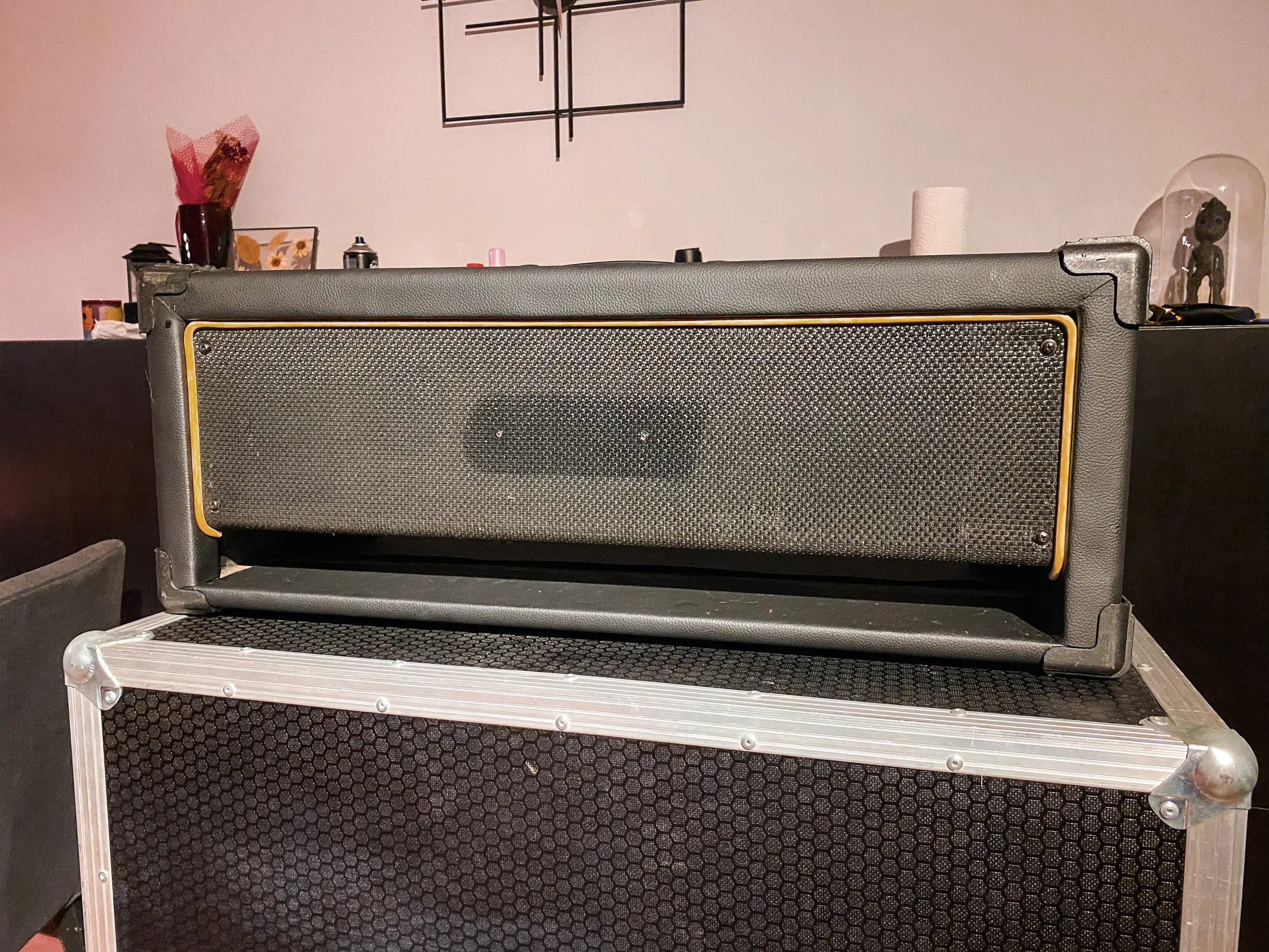

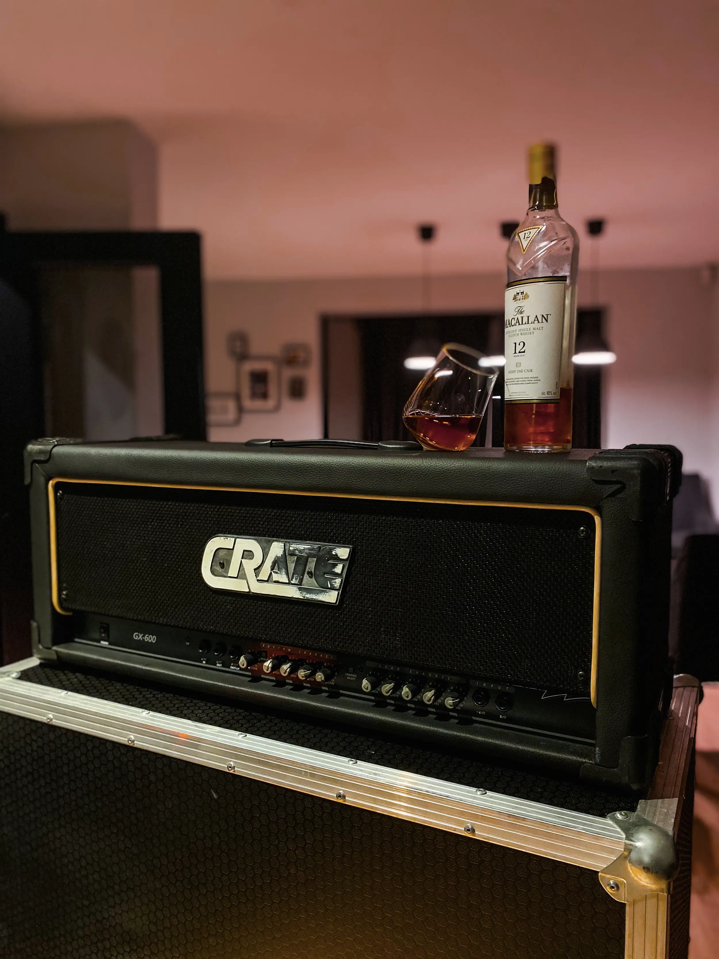

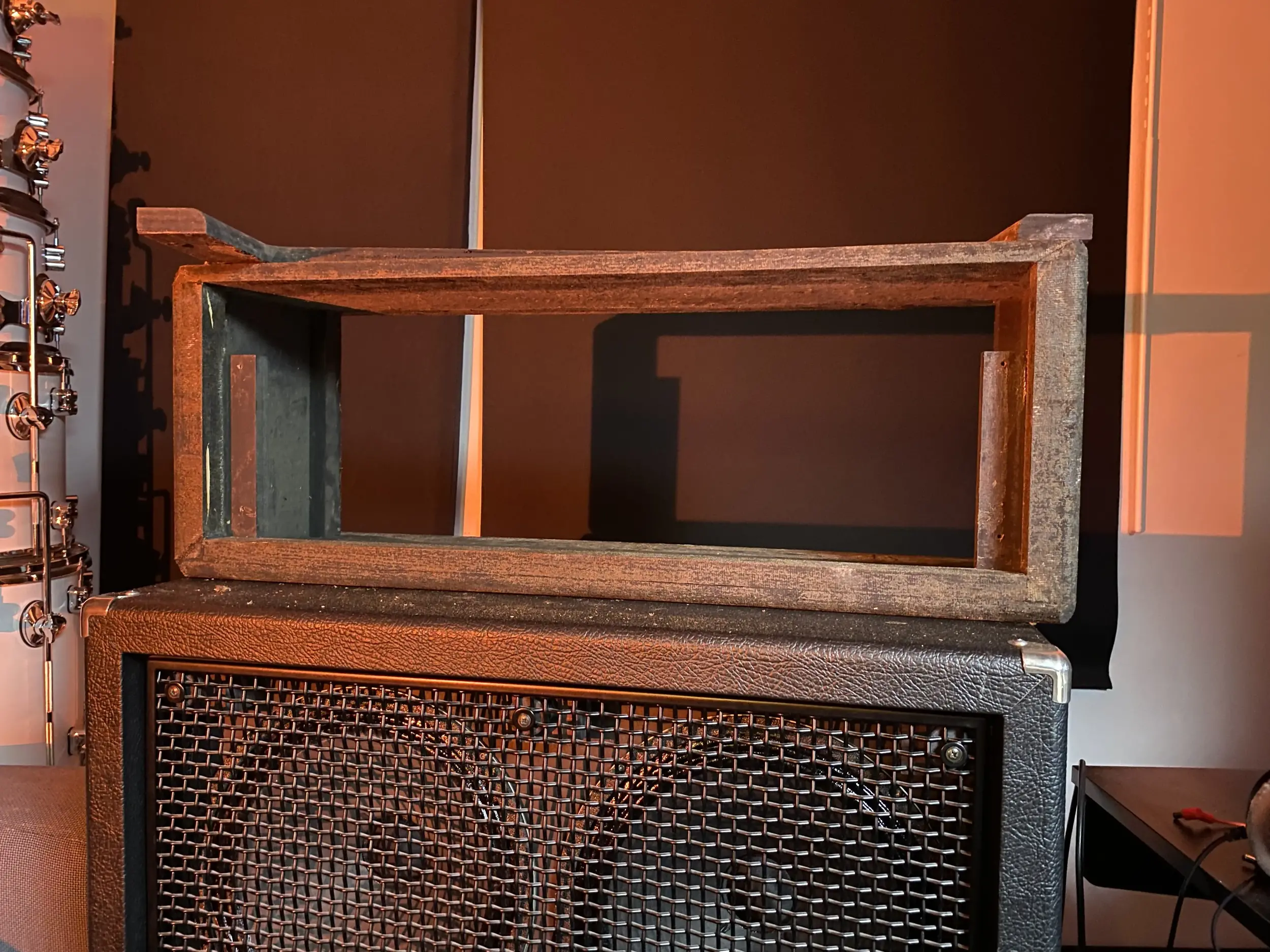

Bu ürün de uzun zaman boyunca, abartılı fiyatıyla radarımdaydı. Bir şekilde pek muhterem Flat Müzik'in eline geçmiş. Sayelerinde asıl ederinde alabildik. Dün gece eve getirdim, yorgunluktan açamadım bile. Sabah önce bi ton sonra bir arıza vs kontrolü; devamında üstündeki ucuz hissettiren ve görünen kaplamayı soyarken buldum kendimi. Altından asıl tolexi çıktı ancak yapıştırıcı izlerinden kurtarılamaz haldeydi. Devamı yukarıda gördüğünüz durum, aşağıda ise 20 - 30 dk önce bitmiş son hali mevcut. Neler yaptığımı çok yormadan anlatmaya çalışacağım.

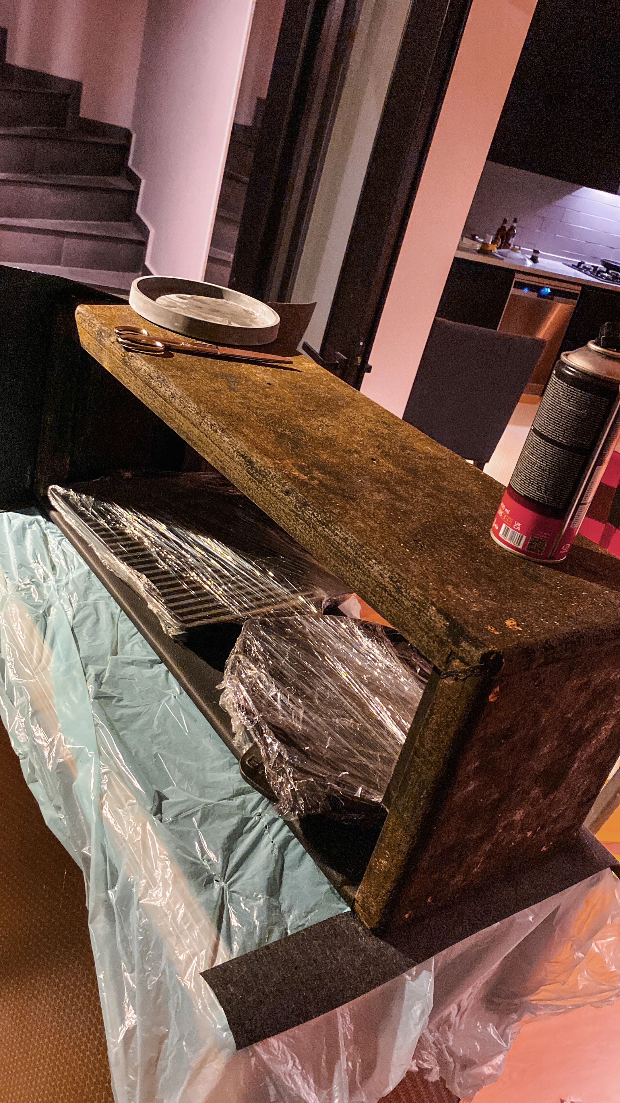

167938 eklentisini görüntüle
Aslında önce arka kapakla başladım ancak şu fotoğraf genel sürece dair yardımcı olacaktır. Streçle sardığım döküm tavaları ağırlık yaparak, yapıştırdım ve bekledim. Spreyi iki tarafa sıkıp, yapıştırıp, 1 - 2 dk bekleyip, tekrar gerdirip, üstüne ağırlık bıraktığımda; pot yapan bir yere rastlayamadım.

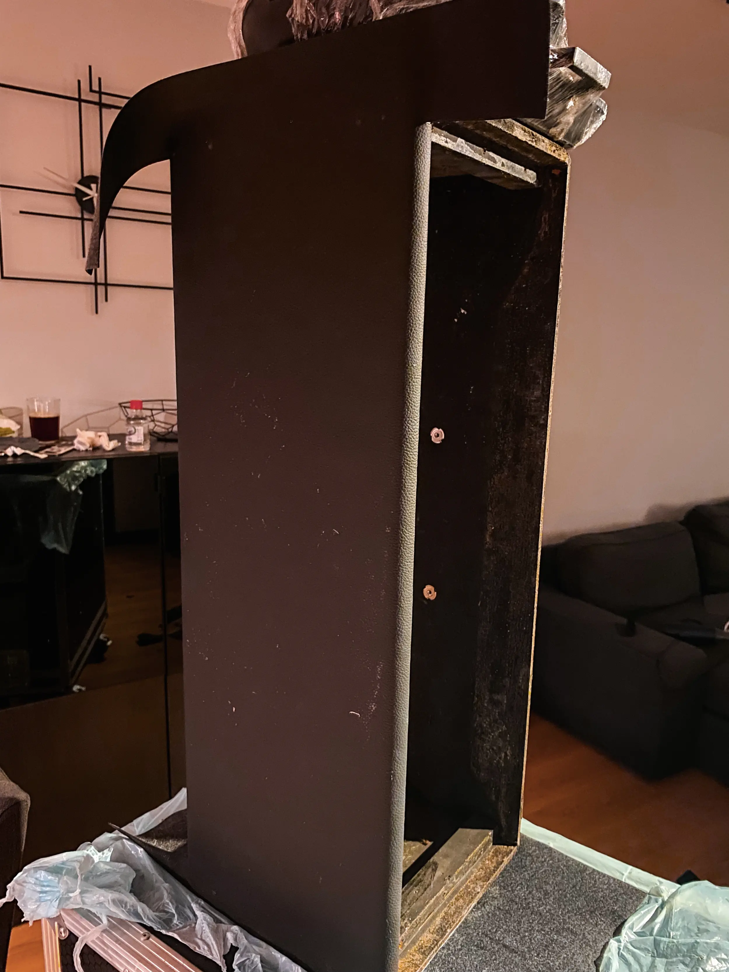

167939 eklentisini görüntüle
Hangi yüzeyde çalışıyorsam, diğer eksende ağırlıkla destekleyerek, malzemeyi sürekli olarak bir baskı altında tutmaya çalıştım.
167940 eklentisini görüntüle

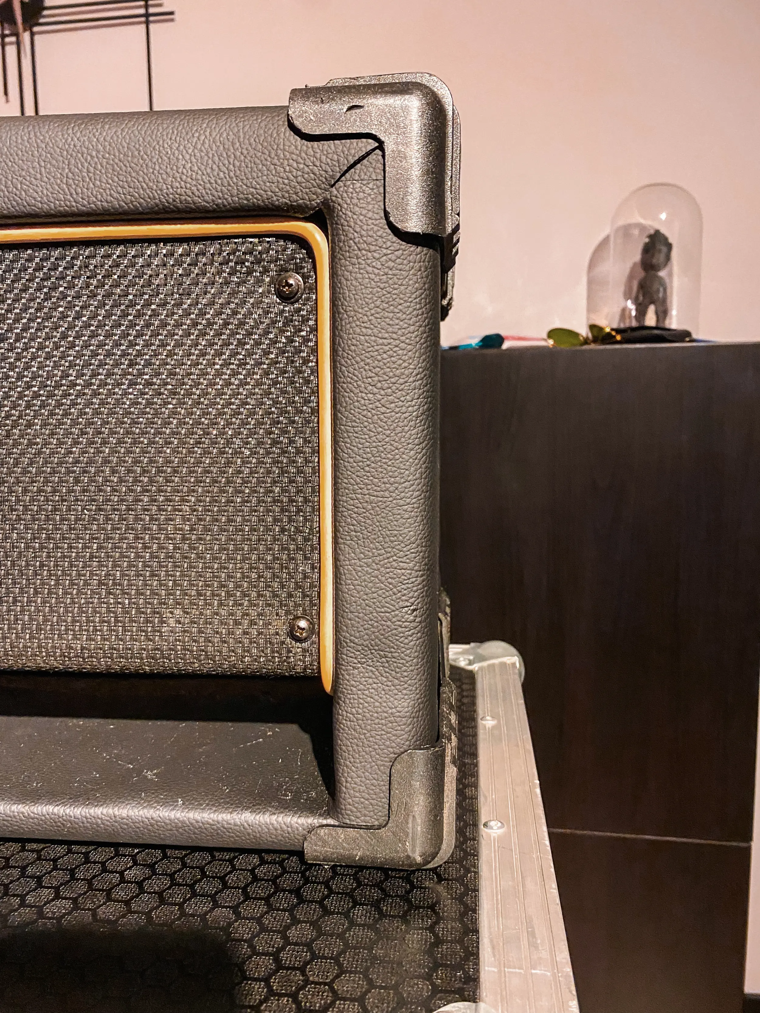

Köşeler dünyanın en süper işçiliğine sahip değil ancak evvelki haline kıyasla yine bence kabul edilebilir bir noktadaydı.
167935 eklentisini görüntüle
Tolexi gerdire gerdire tamamlayıp, üstüne hiç fırsat vermeden arka ve ön kapakları da taktım. Tolexin kalınlığından dolayı bir tık zorlayarak girdi ancak gerginliği kaybetmemesi adına işime bile geldi bu sıkılık. Umarım ilerleyen günlerde radikal şekilde saçmalamaz.
167936 eklentisini görüntüle
Bir başka sonuç görseli.
167937 eklentisini görüntüle

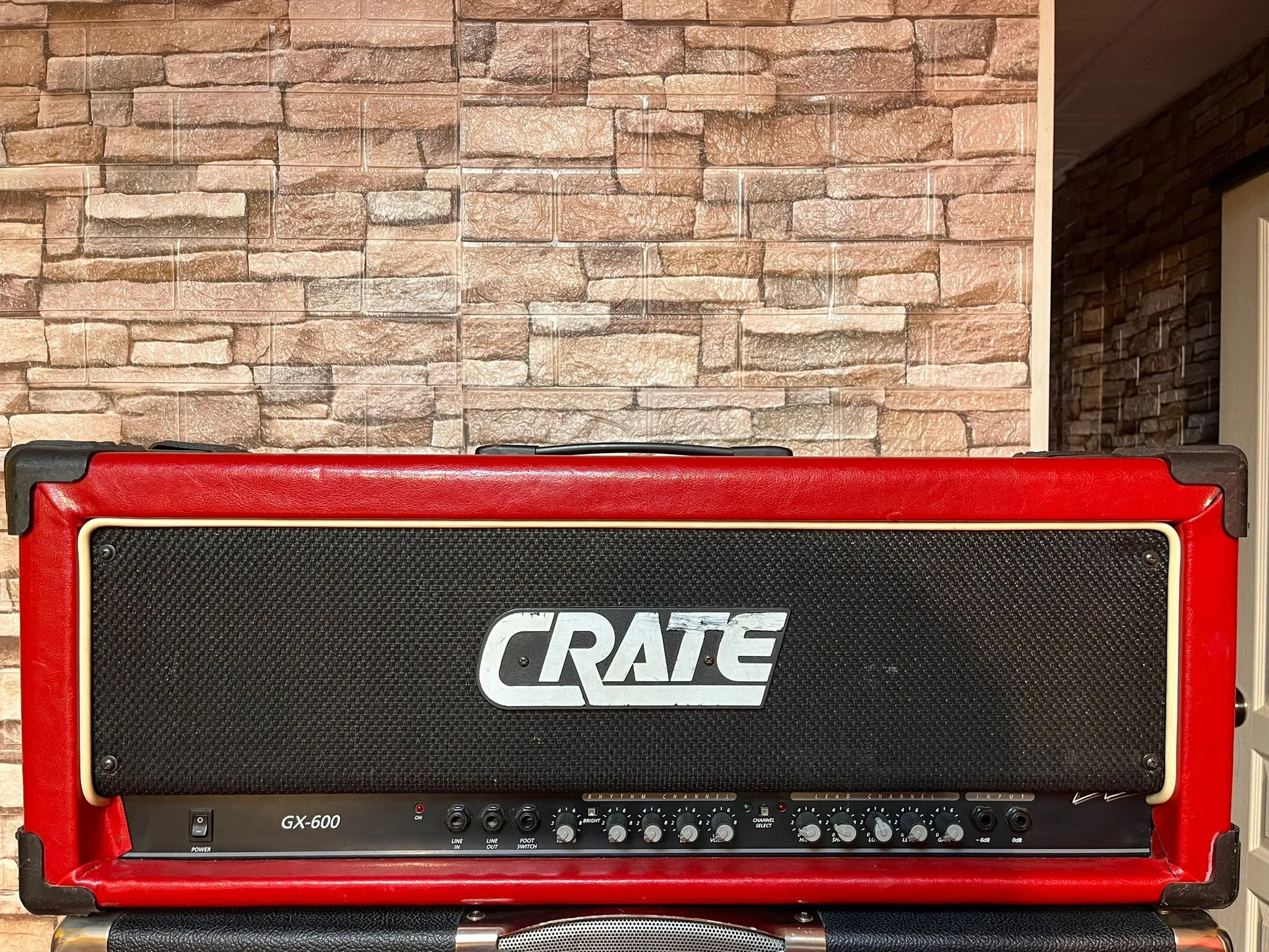

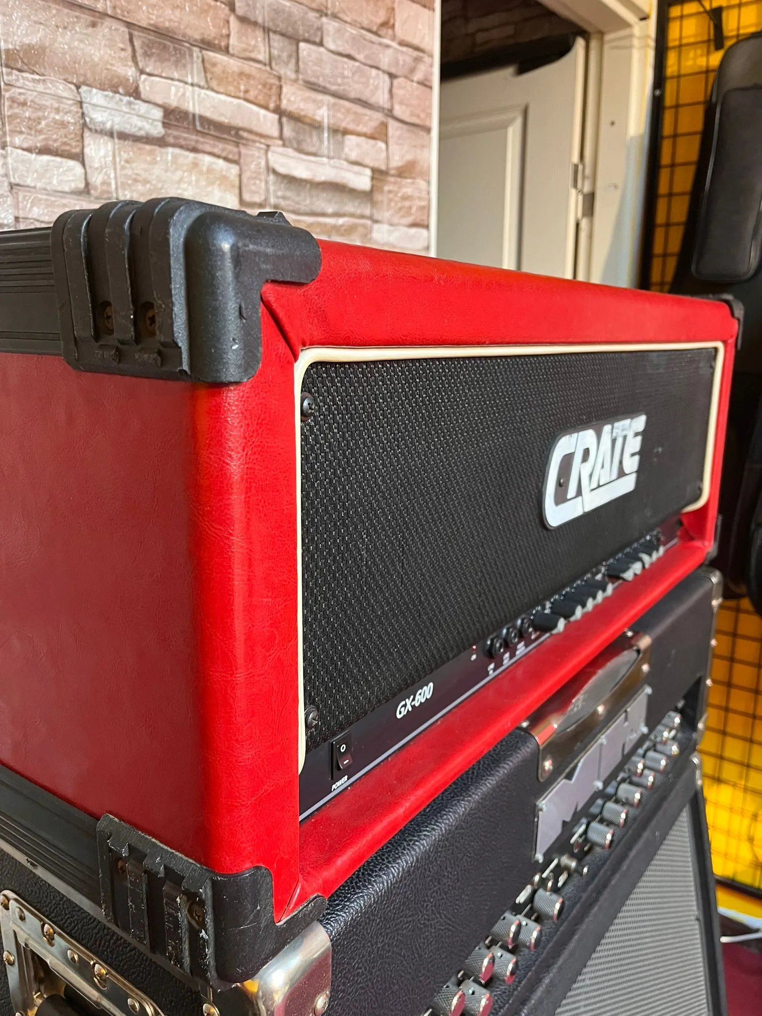

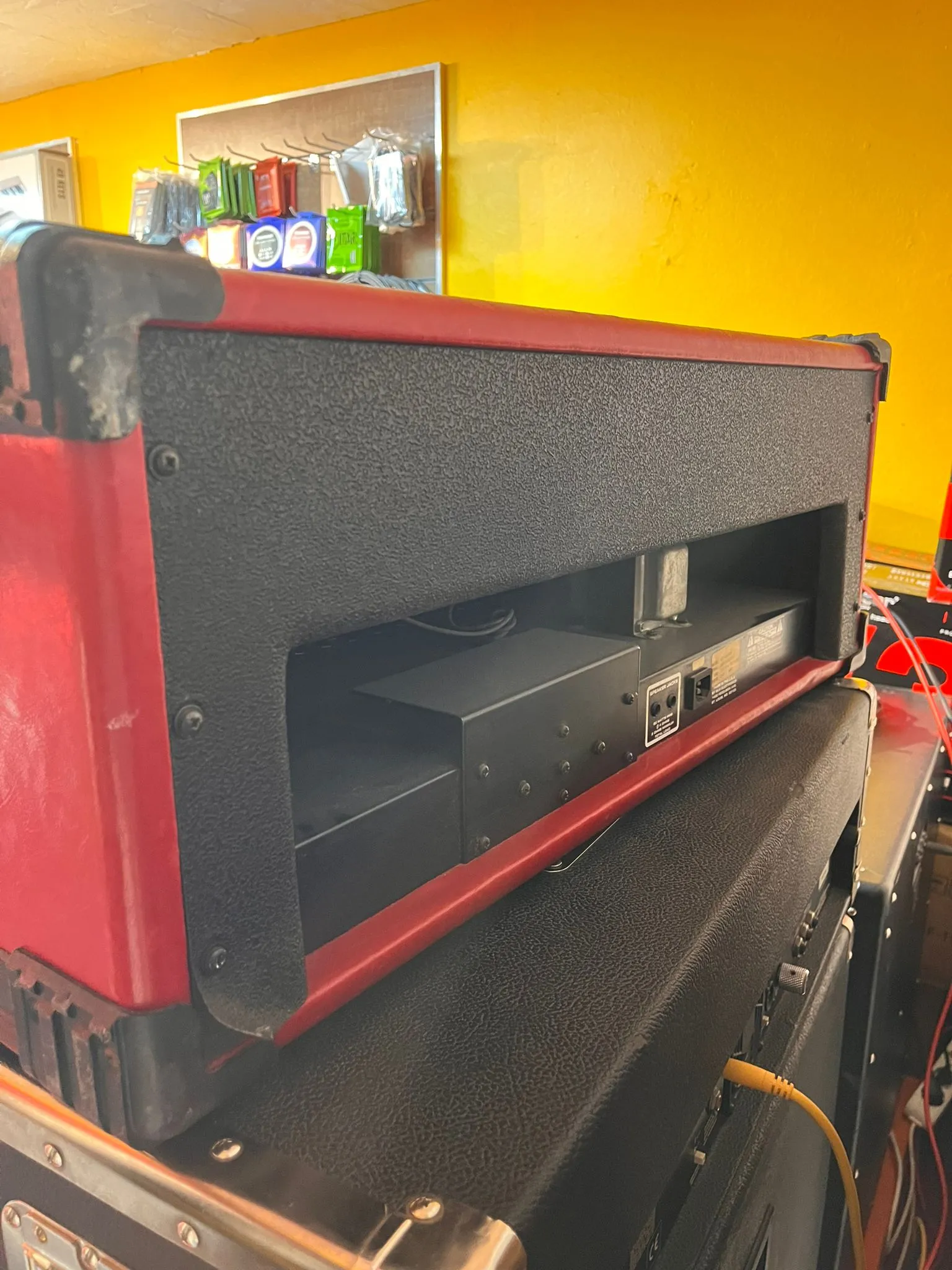

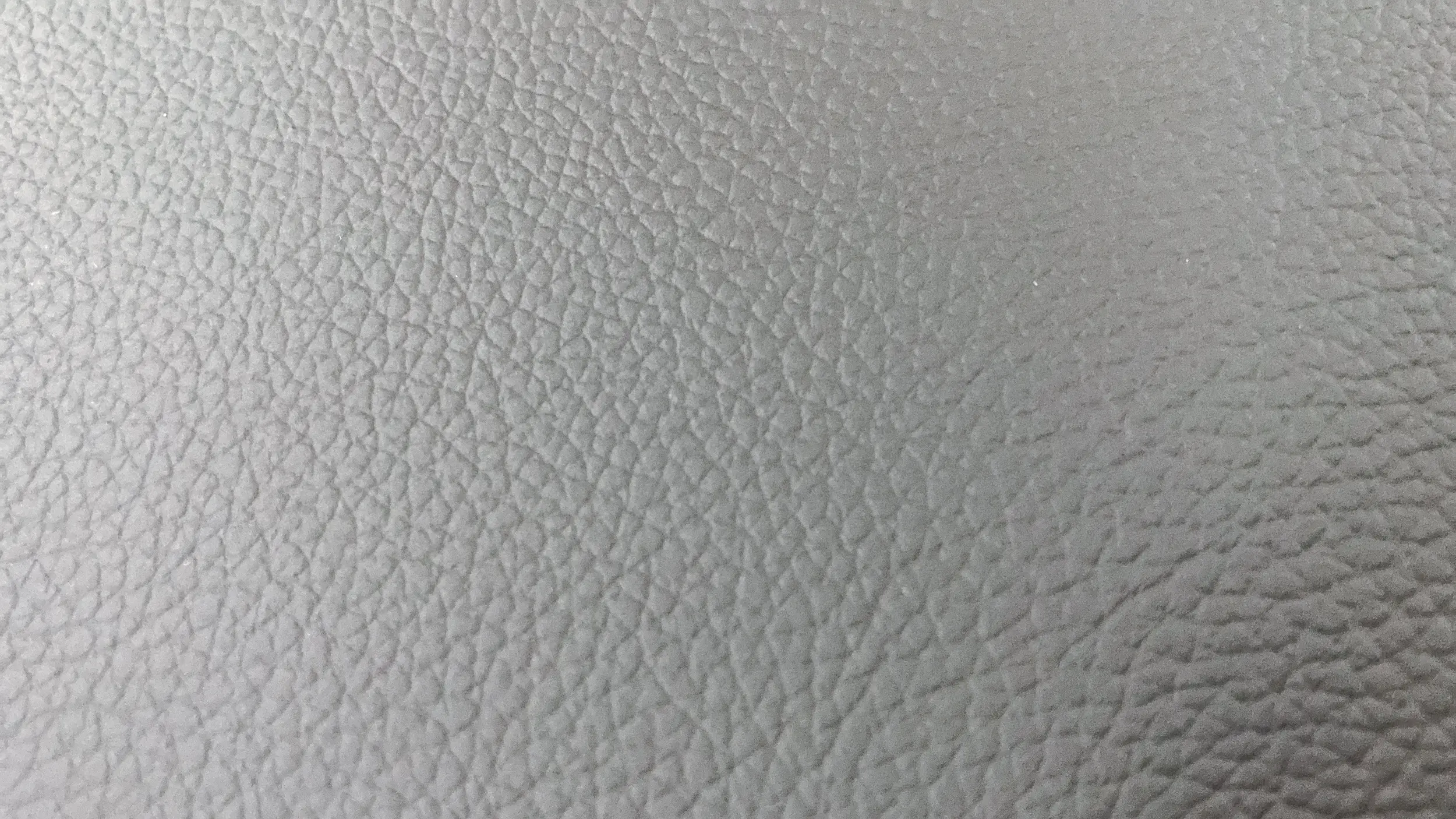

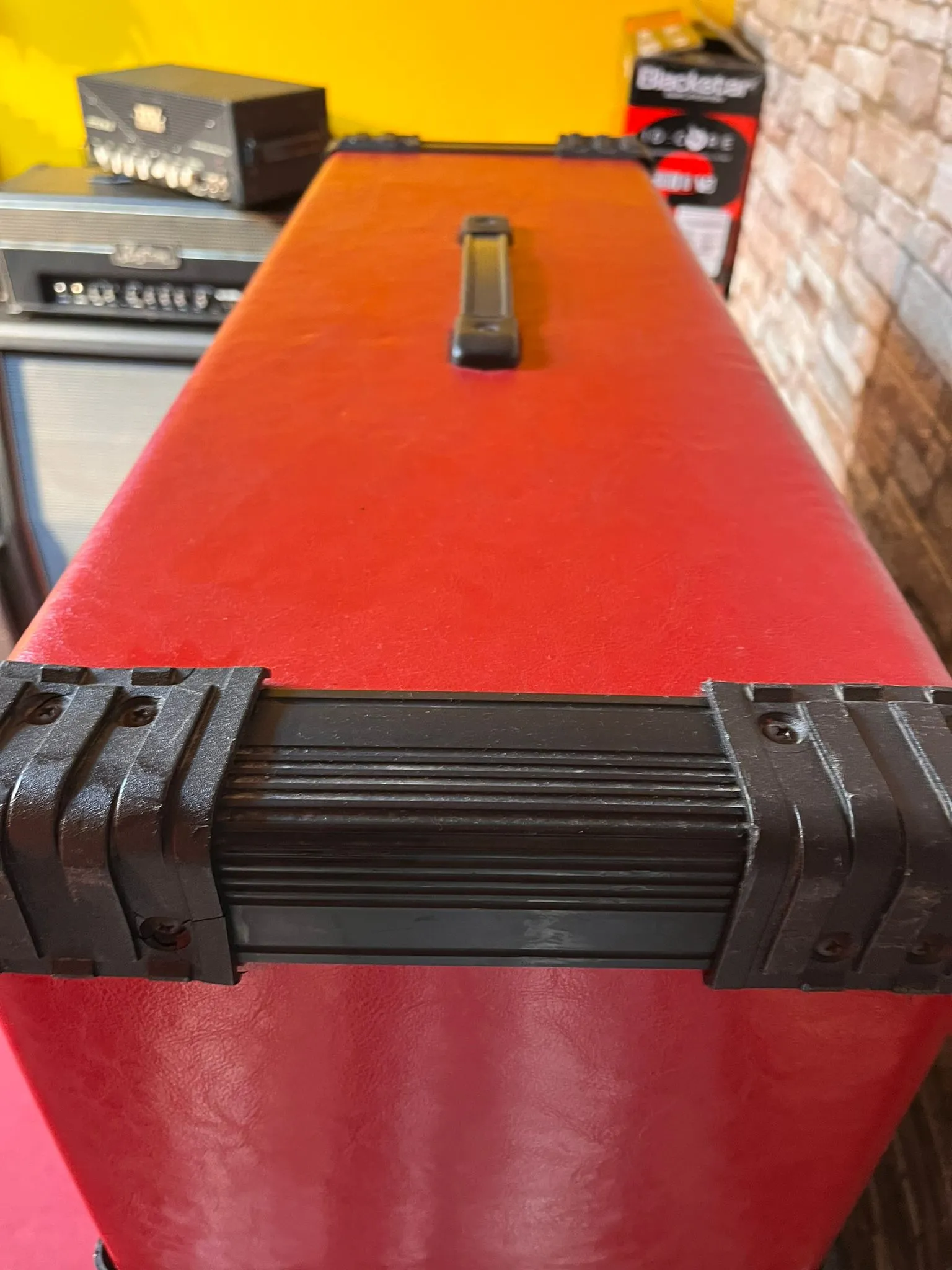

Günün sonunda 100 x 140 suni deri 400 TL, Selsis Sprey Yapıştırıcı 280 Tl. 3 saat kadar da mesai yaptık. Mesajın devamına eski görsellerini ekliyorum. Kaplama üstüne bir daha kaplama yapmanın yarattığı dengesizliği, seçilen suni derinin - ki muşamba demek daha doğru olur sanırım - textureını, öncesini sonrasını kıyaslayabilmeniz adına eski görsellerini ekliyorum.
Kendim öncesini çekmeyi düşünmeyecek kadar hızlı şekilde yırttığım için, evvelinin fotoğraflarını ileten Flat Müzik'e ayrıca teşekkürler

167941 eklentisini görüntüle
167942 eklentisini görüntüle
167943 eklentisini görüntüle
167944 eklentisini görüntüle
