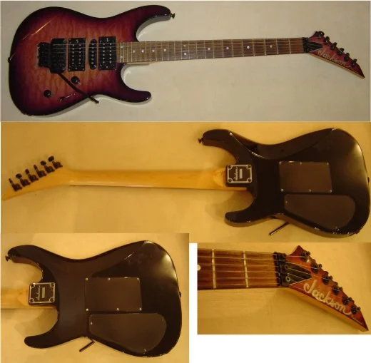

ya arkadaşlar, ikinci el bi Jackson gitarım var. Fakat modelini bilmiyorum. Yardımcı olursanız sevinirim.
Gitar, ince kasa tabir ettiğimiz türden. İki humbbucker, bir single manyetik, 22 perde, ve (bilmem alakası olur mu) siyah renkte. Mandalların olduğu sap ucu aşağı doğru bakıyor. Ses ve ton ayar düğmeleri var. Tremolo sistemi eski Floyd Rose'lardan. hani şu tremolo kolunun kendisini çeviriyoruz yerine takmak için. O tiplerden.
E bakalım bilen biri çıkacak mı ?
Bir sürü şey olabilir, eğer resmini koyabilirsen buraya daha rahat bilebiliriz, gitarın kafasında birşeyler yazıyor mu? İnce kasa dediğin, arch-top olabilir mi acaba? Bir de inlay'leri nasıl, nokta mı yoksa bildiğimiz klasik jackson inlay'leri gibi mi?
Floyd rose'un üstünde ne yazıyor? Telleri sıkıştırdığın vidalar original floyd rose'da olduğu gibi mi?
Bir de son olarak seri numarası ne?
Malesef resmini koymaya imkanım yok. İnce kasadan kastım, gitarın gövdesi, normal gitarlardan daha ince. Gitarın kafasında sadece "Jackson Proffessional" yazıyor. Inlaylar nokta şeklinde. Ve ortada değil, sapın daha yukarısında. Akord mandalları da Jackson. Floyd Rose'un üstünde "Jackson" yazıyor. Manyetiklerde ise hiç yazı yok. İnce ayar vidaları, floyd rose'un rengi gibi krom rengi değil, siyah. Gitarın seri numarası: 605837
Bunlar yardımcı olur mu ?
turke01 demiş ki:
Gitar concept değil, concept serisi, performerlardan önce 94-96 arası "devriminde" performerlar yerine piyasayta sürülen gitarlardan... Seninki stealth ex pro. Aslında sadexce "stealth ex" ve professional serisinden bir gitar. Bu "ex" serisi de türkiye'ye baya getirilmiş galiba, geçenlerde "60.." seri numaralı bir "rhoads ex" gördüm ankara'da Bu gitarlar 94-96 arasında üretilmiş, 60 seri numaraları bildiğim kadarıyla 96'nın ilk yarısına ait, 96'nın 2. yarısından itibaren zaten performerların doğuşuyla, şu anki satılan/kullanılan nesil japon jacksonlar doğmuş, 96 seri numarasıyla 🙂
Biraz flood gibi olcak ama, bir eksik var, senin gitarının h-s-h konfigürasyonu varmış, tekrar okudum, stealth ex'ler h-s-s onun dışında seninkinin aynısı... Ayrıca düşündüğüm gibi değilmiş, stealth ex ile stealth pro ex farklı gitarlarmış, ben bir farklarını göremedim ama birinin headstock'ında professional yazmıyor 🙂
Bunun gibi birşey olmalı senin gitarın? Bu solak tabii...
