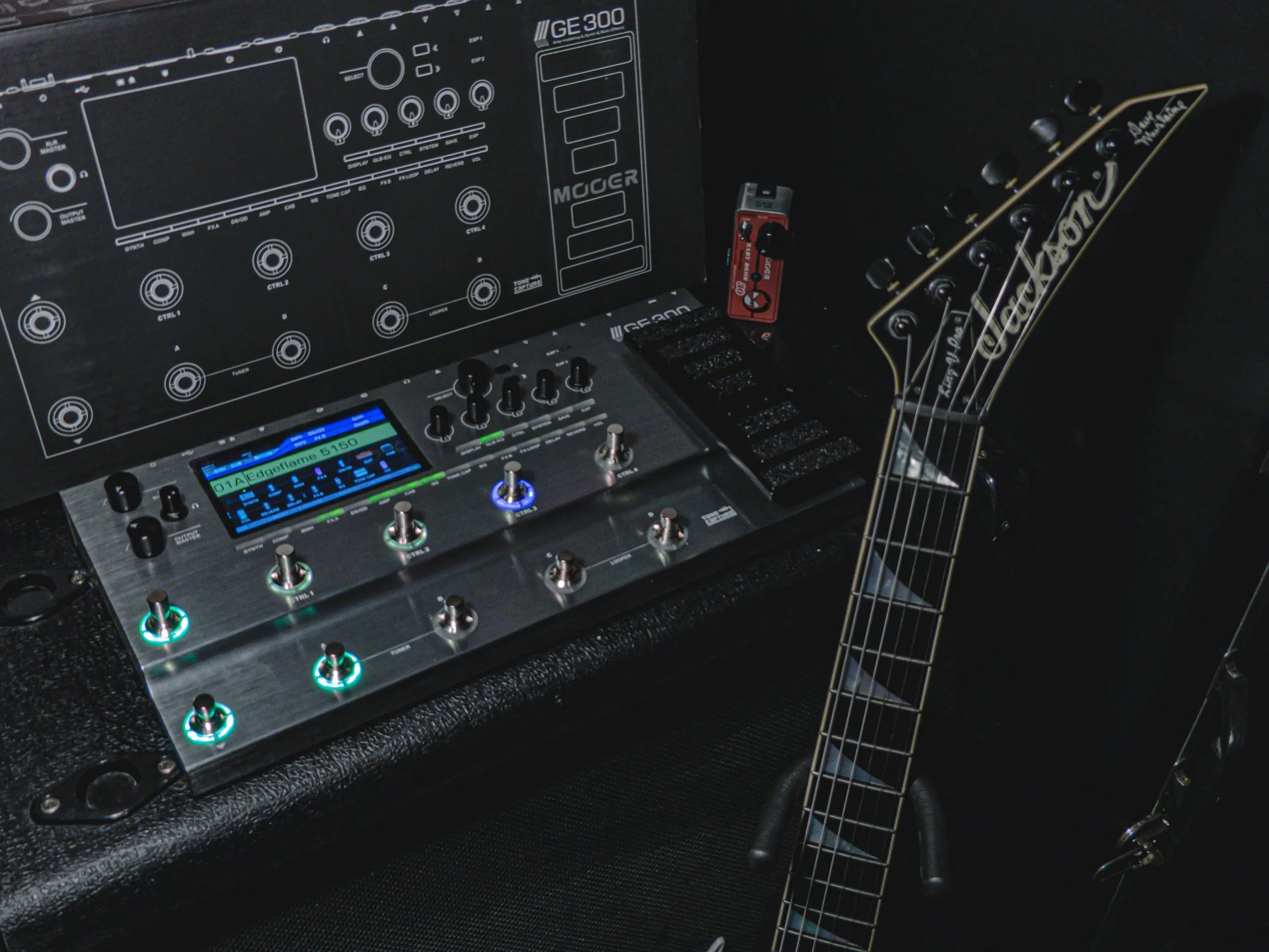

@hipertansiyon Biraz uzun bir hikayesi var ancak özetlersek, elimdeki Ge300 bozuldu, Senkop Müzikle iletişime geçtim. Biraz sürüncemeye girdi iş. Ardından Mooer'e yazdım, iş birlikteliğimizden dolayı hiç ikiletmeden yenisini yolladılar, eskisinin de tamir olması durumunda bende kalabileceğini söylediler. Sonrasında DTL elektronik de tamirini sağladı.
Prosesör kullanan arkadaşlarla da bilgi paylaşmak adına; Öncelikle DTL'den Bayram bey gerçekten çok ilgili davrandı. Süreçte ilgisiz kalanların eksikliğini hissettirmeyecek kadar hatta. Aktardığına göre alette gelen beslemede statik elektrik dalgalanması veya buna yakın ada sahip bir durum yaşandığında, toprak hattında problem yaşanırsa bu statik elektrik cihaz içindeki komponentlerin değerlerini değiştiriyor. Bozmuyor, kızartmıyor, öldürmüyor ama değerleri değişiyor. Bu nedenle alete test yaptığınızda tüm komponentler çalışıyor ancak alet ses vermiyor. Kendisi tabir-i caizse kafayı kırıp problemin bu olduğunu tespit etti, sonrasında gerekli komponentleri temin edip parça değişimi yaptı ve aleti bana geri gönderdi. 4 ay süren amfisizliğin sonu buraya vardı. Ancak prova esnasında tık diye bi anda ses kesince alet, dünya devi grupların bile amfileri veya kemperları neden çiftli şekilde gezdirdiklerini anladım bu nedenle dediğiniz gibi, sahne işleri bitene kadar backup şeklinde devam.
