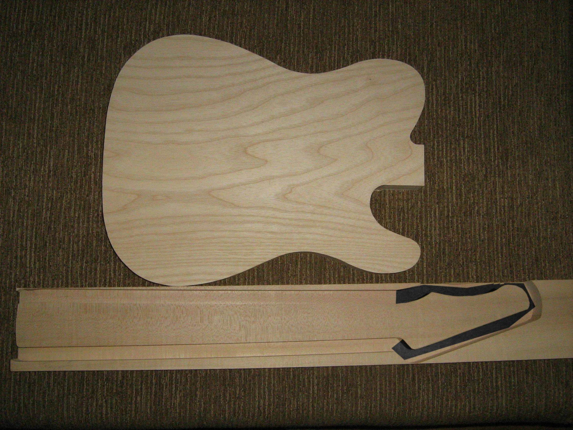

Forumdan Funkyou için yapımına başladığım Telecaster, headstock seçilebilsin diye etrafını photoshop ile kararttım. Gövde ve sap tek parça ağaçtan, sapı 2 adet karbon çubuk+truss rod ile destekleyeceğim, ilk frette de 20, 12. frette de 20 mm kalınlığı olacak. Ayrıca Sentinel adlı ilk modelim bitmek üzere, ancak ufak bir talihsizlik yaşadım. Takip edenler bilirler, sapın arkasını fiber ile kaplayacaktım, bir güzel kapladık, bastık vakumu, ancak elimde kilitli vakum torbası(valfli, valfi kapatınca vakumlu şekilde kalıyor) olmadığından vakumu gece açık bıraktık, oradan ayrıldık, sabah geldiğimizdeki manzara kesilmiş elektrikler ve etek giymiş travesti görünümde bir gitar sapıydı 😀 Neyse ki henüz radius verip fret çakmamıştım. Fiberi sökmeye uğraşacaktım ancak bayağı zor göründü gözüme, ben de yeni bir sap yapımına başladım, jackson tarzı reverse headstock, sharkfin inlay(pek başarılı olduğum söylenemez bu konuda 😀) beyaz binding, abanoz tuşe. Takipte kalın.
headstock güzel görünüyor 😉 .Sapın arkasını fiber ile kapladığınızda üzerine vernik atıcakmısınız. fiberin yüzeyi çalma açısından nasıl oluyor ? bilgilendirin bizi 🙂 takipteyim
MastaKiLLaR
Öncelikle teşekkür ederim, sapın arkasına fiber kaplandıktan sonra fiber zımparalanıp vernikleniyor, fiberin yüzeyi mükemmel pürüzsüz oluyor. Yeni yaptığım sapı fiber kaplar mıyım bilmiyorum, öncelikle bu teleyi bitirmeliyim. Yer yüzündeki en rahat ve stabil gitar saplarından biri olacak, artık sahibi denettirirse denersiniz. 😀
fiber dediğiniz acaba carbon fiber mi yoksa anadol marka otomobillerdeki yün olup da sıvı ile sertleşen fiber mi onu merak ettim bir de. carbon fiber ise bi snowboard yapımında izlemiştim dayanıklılığı için birkaç tane c.fiberi üst üste yapıştırıp presliyorlardı sizin yönteminiz de o şekilde mi? malzeme kalınlığını bilmiyorum sap ta kalınlık oluşturuyormu?
Karbon fiber, maksimum 2 kat uyguladığımız için pek bir kalınlık yapmıyor. Karbon fiber de kumaş halinde, epoksi reçine ile sertleşiyor. Sapa epoksi sürülüyor, üzerine fiber, fiberin üzerine epoksi, bir kat daha fiber, yine epoksi. Sonra vakumlanıyor, ancak valfli vakum torbası bulamayıp pompayı açık bırakıp giderseniz sigorta atıyor, bahtınıza sövüyorsunuz 😛 Bu arada bu vakum pompaları 24 saat aralıksız çalışmak üzere tasarlanmış aletler, suçu alete de atamıyorum 🙂
