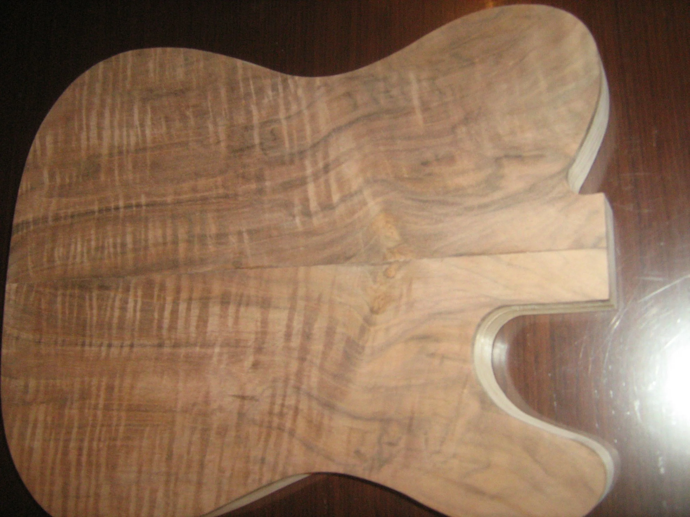

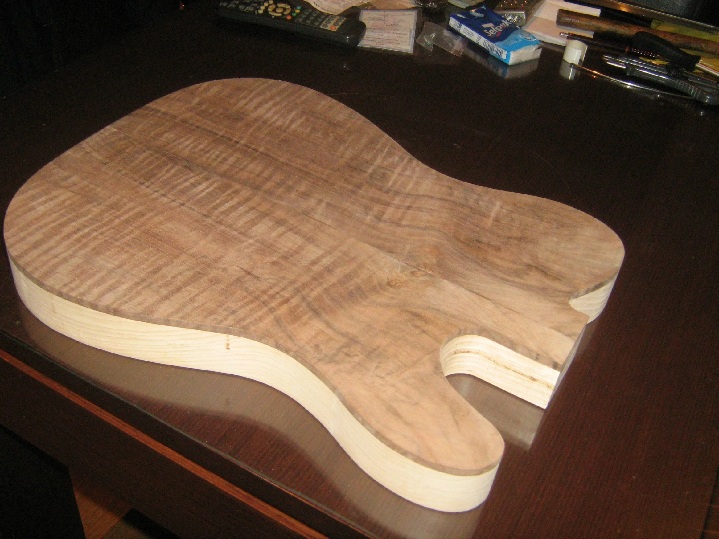

Funkyou nickli Mehmet Bey'in Telecaster'ının gövdesinin son halini paylaşıyorum.
Vay, nedir bu Tele'nin ozellikleri? Manyetikler, kopru, radius falan yani, tasarim karari nedir?
Eline saglik, Mehmet bey de bitince gule gule kullanir umuyorum.

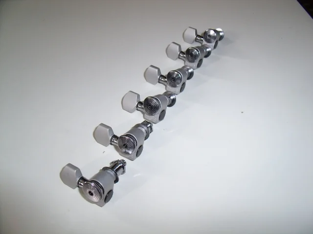

Burgular Kilitli Sperzel

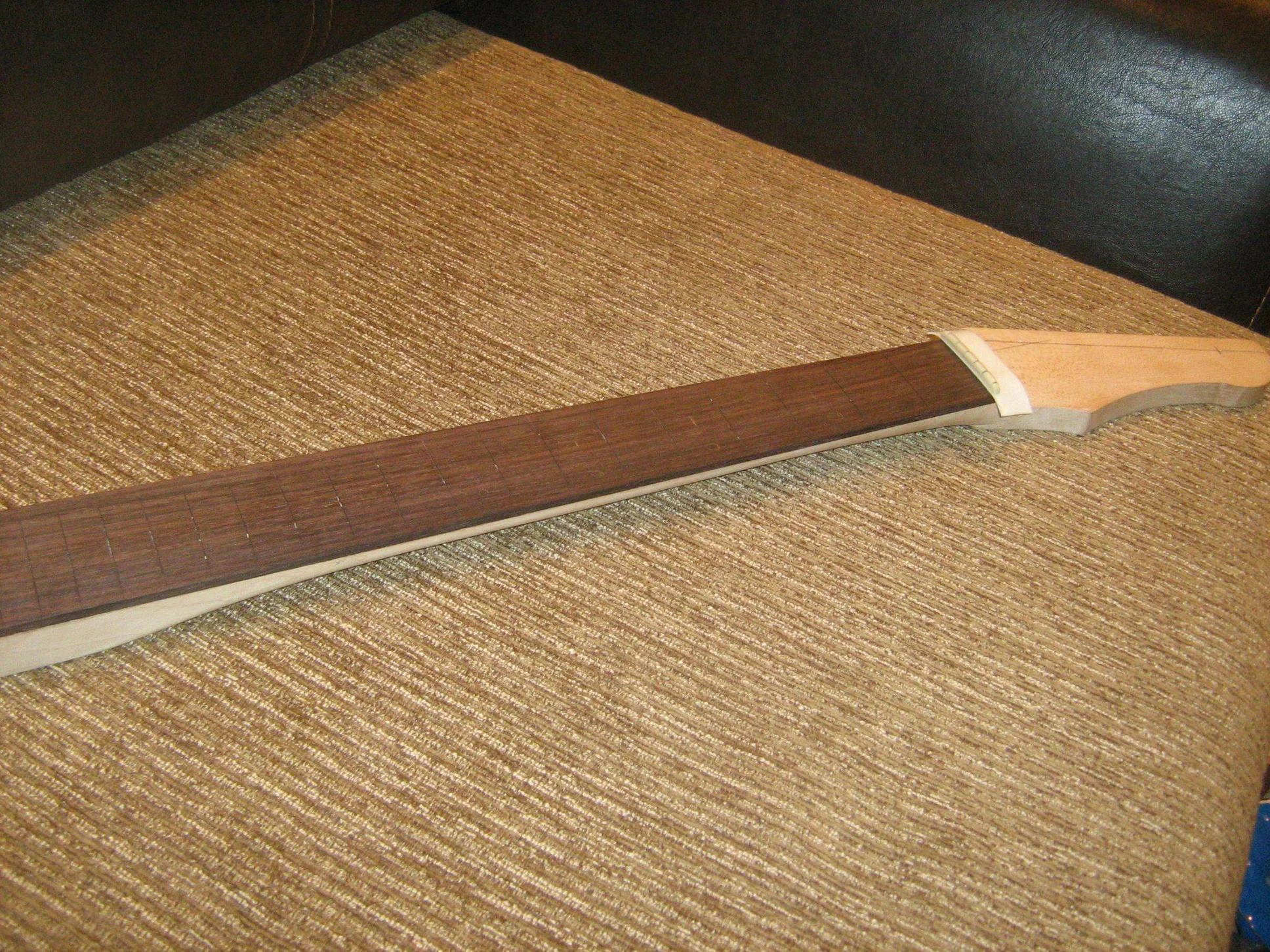

24.75" skala, 12" Radius, modern C sap profili(bazı ufak farklı dokunuşlar olacak), 22 perde rosewood tuşe ve 6mm nokta sedef inlayler olacak.

Telecaster'ın sapı ve gövdesi neredeyse bitti. Sapa inlayler yapıştırılacak, köprü kanalı açılacak ve fretler çakılacak, gövdede ise sadece sap bağlantı delikleri kaldı. Yarın fotoğraf ekleyeceğim.
Artık son aşamalara yaklaşıyoruz. Gövdenin fotoğraflarını yarın paylaşacağım.

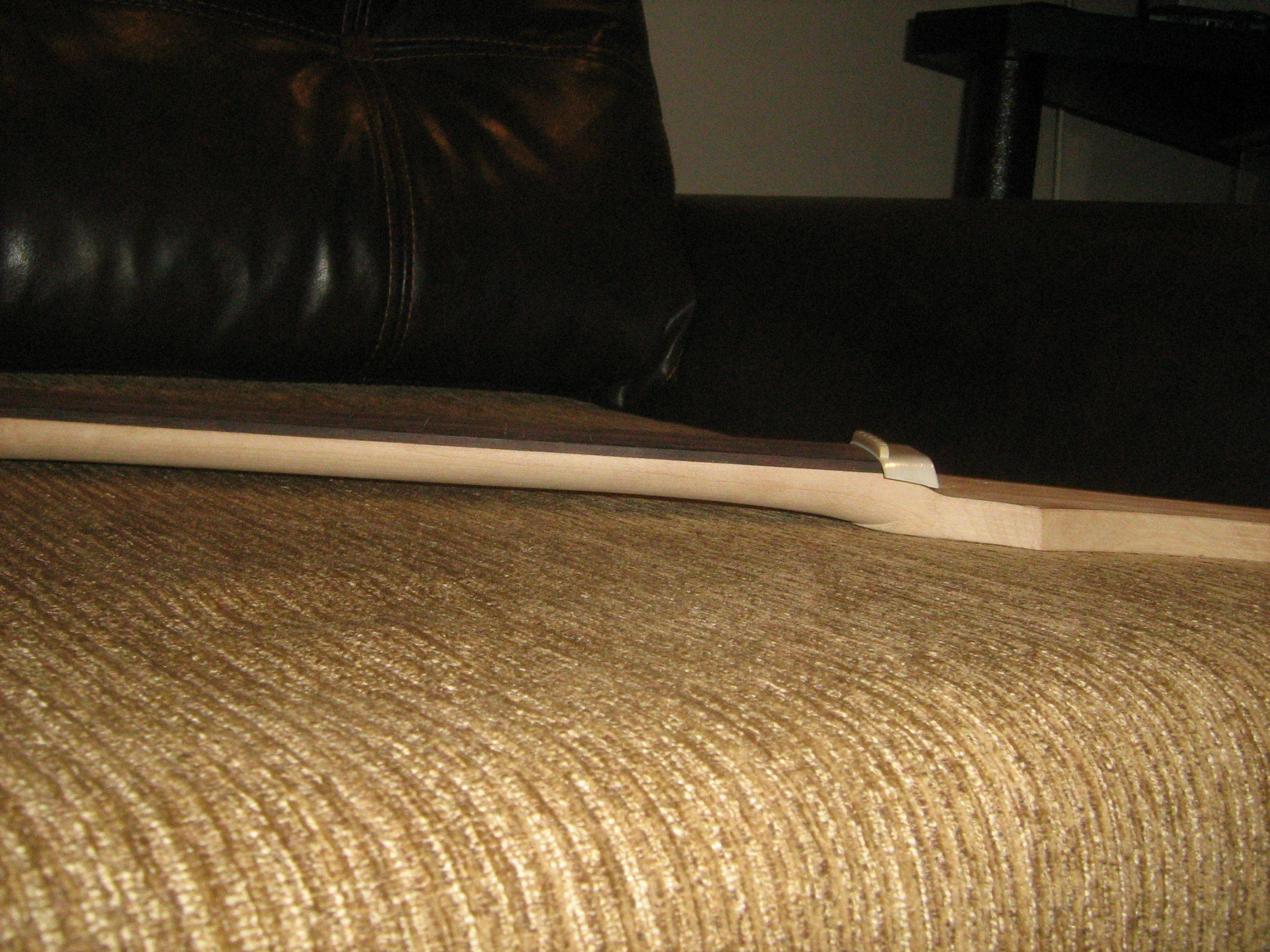

Bu da ileri bir tarihe ertelediğim kafasız gitar projesine ait sap;
    574.6 KB · Gösterim: 141
Çırak kabul edebilmem için önce usta olmam gerekiyor. 🙂 Şu elimdeki iş bitsin hayalimdeki "mükemmel" gitarı yapmaya çalışacağım, tam aklımdaki gitarı yapabilirsem o zaman usta oldum demektir.

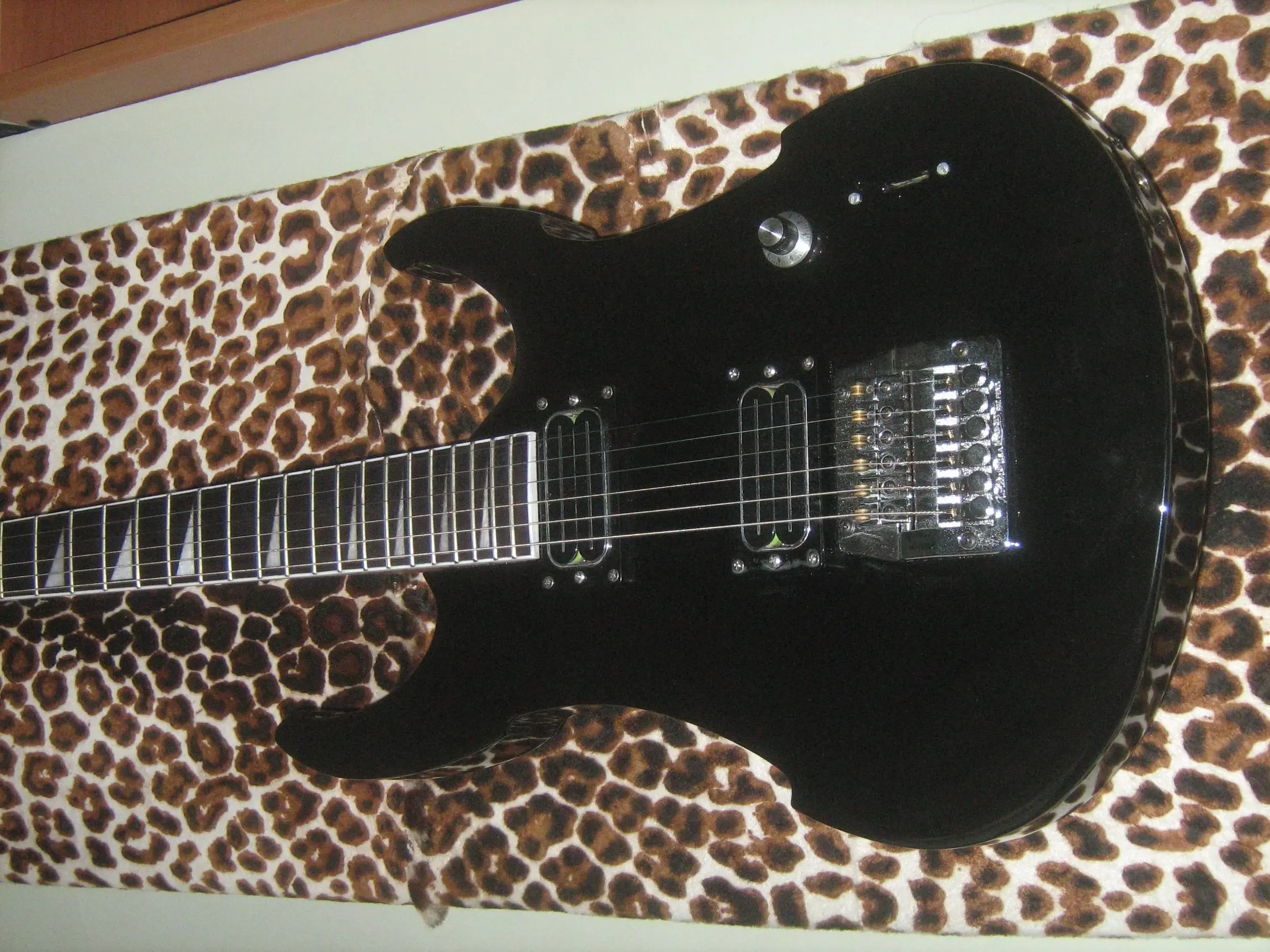

Herkese tekrar merhaba, video için ufak bir konsept değişikliğine gittim, orijinal bir şarkı besteleyip, tamamını Sentinel ile kaydedip, gitarın sade hem sade hem de mix içindeki sesini duymanızı sağlayacağım, yani video biraz gecikecek. Ancak gitarın sesini duyabilmeniz için şarkının bestelediğim kadarını paylaşacağım. Aşırı meşgulüm, mazur görün lütfen. ; buradan dinleyebilirsiniz. Saygılarımı sunar, ilginiz için teşekkür ederim. Sentinel'ın bir de fotoğrafını ekliyorum.
ben ömrümde böyle bir güzellik görmedim
