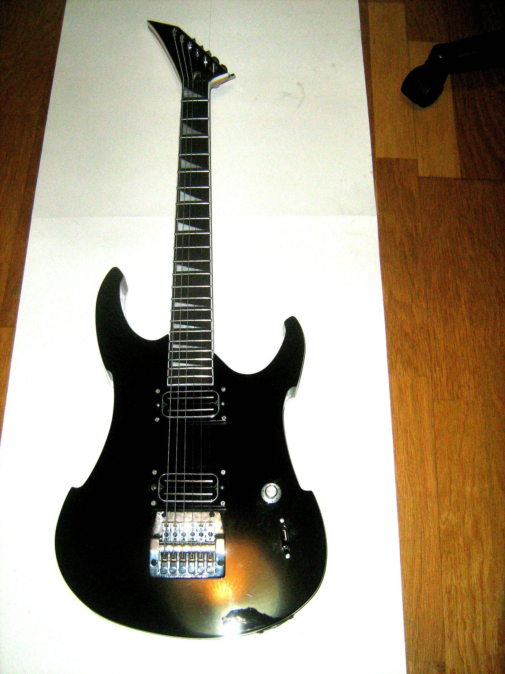

Sentinel'ın daha açık seçik bir fotoğrafını ekliyorum, malesef kaliteli, modern bir fotoğraf makinem yok, kaliteli fotoğraf makinesi olan arkadaşım da şehir dışında, dolayısıyla güzel bir fotoğraf ekleyemiyorum, kusura bakmayın. Gitarda logo olmamasını eleştirmeyin lütfen, sebebini önceki mesajlarımda belirttim, bu gitarın görünüş olarak başarılı olmamasının nedeni gitarın yapımına 1 yıl önce kafamda hiç bir kriter olmadan başlamam. Hedefimde basit bir gitar yapmak vardı, dolayısıyla basit oldu, bu yüzden markaya dahil etmedim gitarı. Marka adı altında yapacağım gitarlar çok daha farklı olacak.
Görünüş olarak başarılı olmadığını düşünmüyorum, aksine ben beğendim.
Ben bu köprünün tipini beğenmiyorum kişisel olarak, sadeci biri olarak orada siyah bir Original FR2 görsem bana daha başka güzel gelirdi. Belki sana da ondan görünüş olarak biraz başarısız geliyor olabilir. Olmayabilir de tabi.
Her neyse bence tipi gayet güzel, sıfırdan gitar yaptın. O gitardaki emek yeter. Marka altındaki gitarların daha güzel olacağı garanti. Eline sağlık.
Köprü tremolo değil yalnız. Tremolo olsaydı tercihim tabii ki orijinal floyd rose ya da schaller'dan yana olurdu. Hem rengi sevemedim, hem de gitarın kıç kısmı biraz düz olmalıydı, bu şekilde yuvarlak değil.

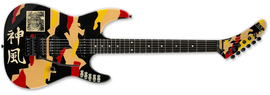

Esp'nin horizon modellerinden birinde vardı. Eskiden sitenin birinde görmüştüm. Belki de sizde denk gelmişsinizdir. Beyaz renk, dışbudak ağaç, rosewood klavye.. Bence farklı ve yerinde bir seçim olabilir👍

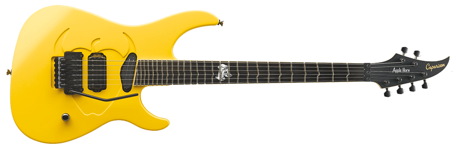

Sap 2 ay önce o şekilde bitti 🙂 Bu yüzden düz mü koysam yatay mı kararsızım. Alüminyum gitarın sapını slanted yapacağım. Bu tarz gitarların sapığıyım ben, slanted neck fetişim var.

Belki de acele etmeyip sapı deathcaster'a saklamak ve strat için düz bitmeyen bi sap yapmak daha mantıklı olabilir. Tabii bir sapa ne kadar zaman ve emek harcanıyor o kısmını bilemediğim için bu öneri biraz havada kalacak 🙂
Öbür türlü, sap düz bitiyorsa manyetik de düz olmalı bence. Üstteki resimde de çok absürd durmuş mesela. Göze batıyor.
