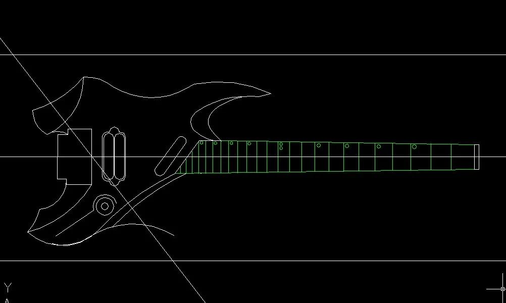

Ağırlığı yaklaşık 2 kiloya düşürebilirim ancak biraz ağır olsun istiyorum. Maksimum ergonomi konseptine biraz aykırı ancak böyle seviyorum(bu modelin marka adı altında olup olmayacağına karar henüz vermediğim için herhangi bir standardizasyon kriterine tabi tutmadan tamamen kişisel zevk ve rahatıma göre yapacağım.).
Kullanılabilecek malzemeler arasından eledim aslında, pleksi ve akrilik daha önce çok yapılmış ve tonlar pek hoş değil. Alüminyum gitarlar da var piyasada ancak grafitten solid body gitar pek göremedim. Bu yüzden öncelikli tercihim grafit. Çizimler önceki sayfada kaldı, böyle olunca insanlar önceki sayfayı okumayıp cevap vermiyorlar, bu yüzden konu ile alakalı ilk mesajı alıntı olarak ekliyorum.
Tekrar merhaba arkadaşlar, bu gün fiber faciasından kurtulan sapa bakıp "bu sapı nasıl değerlendiririm" diye düşünürken kafasız bir gitar yapmak aklıma geldi. Estetiği pek önemsemeden tamamen komfor ve ergonomi üzerine bir gitar tasarladım, böylece bazı teorilerimi kanıtlamak ya da çürütmek ve deneysel farklı uygulamalar yapma fırsatı yarrattım. Bunu bir prototip olarak marka adı altında yapma konusunda kararsızım. Gitar bittikten sonra sizlerin ve kendi görüşlerime göre bu kararı vereceğim. Gitarın gövdesini grafitten yapmayı planlıyorum, eğer yeterli büyüklükte grafit blok temin edemezsem alüminyumdan yapacağım. Sap ve tuşe flamed maple, 24 ya da 27 fret, 25" skala. Manyetiklere henüz karar vermedim. Görüşlerinizi merakla bekliyorum.

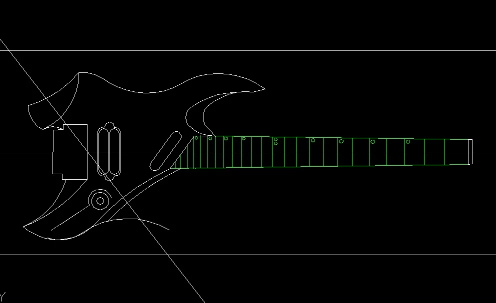

Aralarında çok ufak farklar olan 2 farklı tasarımım var, hangisini hayata geçireceğime sizlerle beraber karar vermek istiyorum, buyrun;
İlkindeki cutaway ikincisinden farklı mı tam çıkartamadım, göz yanılması da olabilir ama daha sivri gibi ilki. Eğer fark var ise;
1. cutaway + ikincinin sol alt kısmı. Bir de alttaki eğriyi trim etmedin mi yoksa o bir manaya geliyor mu? 😀
2 resim arasındaki farkı bulun der gibi olmuş.Açıkcasını söyleyeyim 10 sn den sonra algıladım farklı olduklarını 😀

Sadece üst boynuz ve sol alt kısım farklı. Alttaki çizgi Grugum 'un da dediği gibi oraya metal ya da fiber bir parça yapacağım, oturarak çalmak için.
