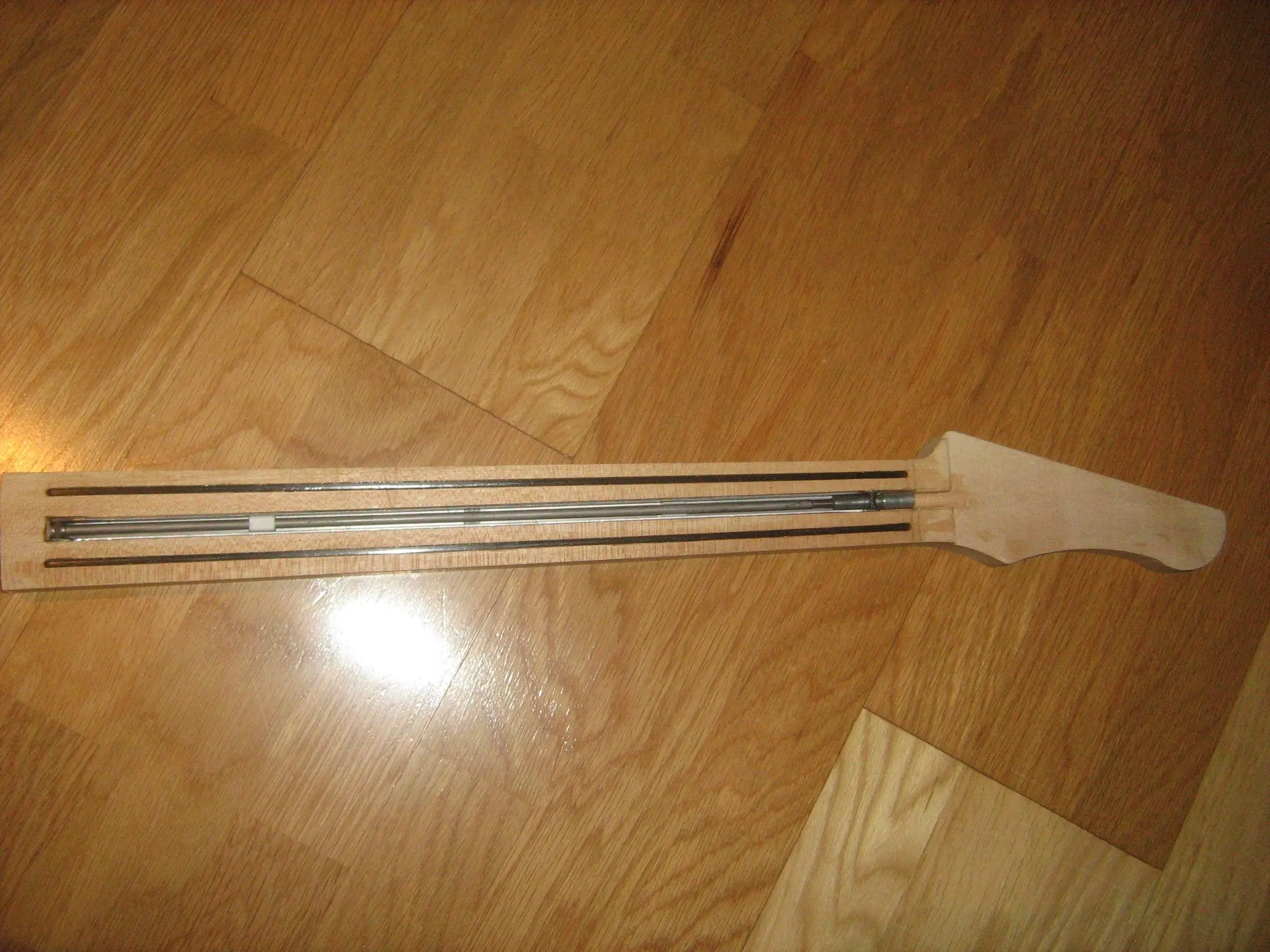

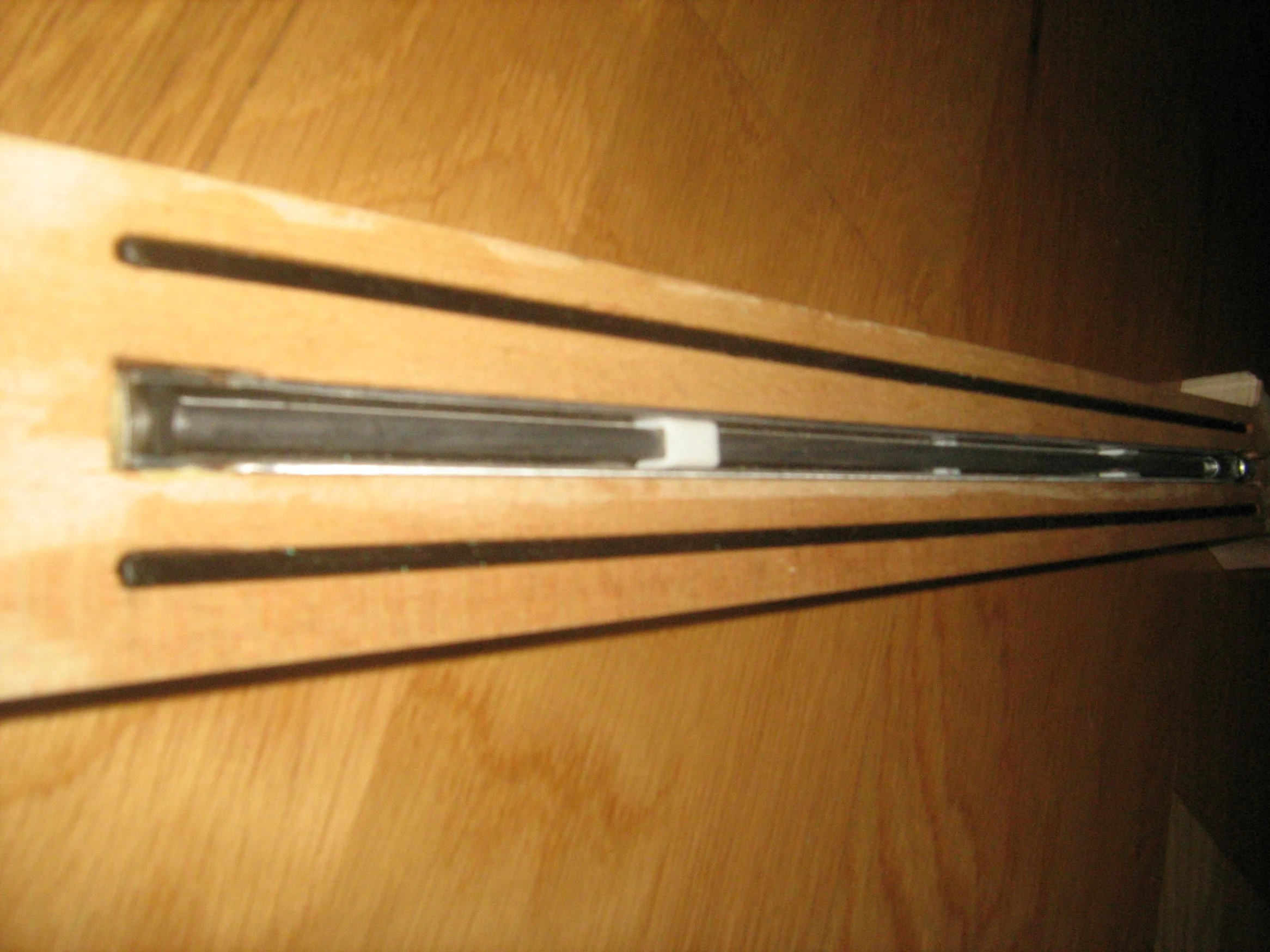

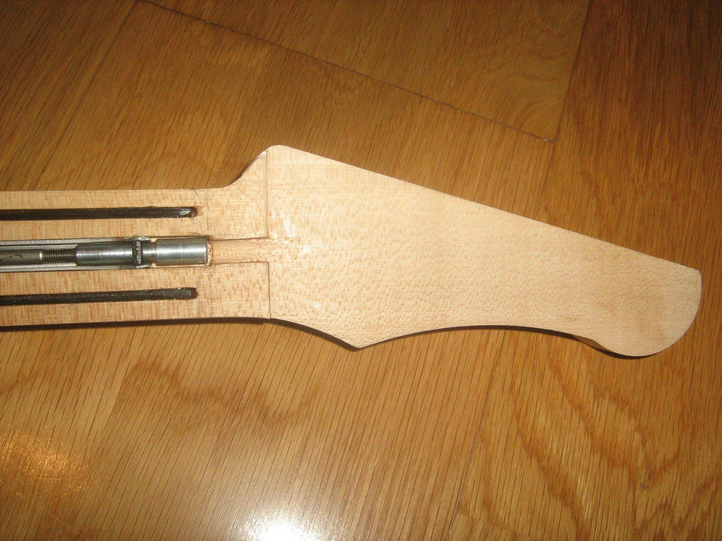

Daha önce bahsettiğim karbon destek çubuklarını ve çalışmanın şu anki aşamanısını fotoğraflardan görebilirsiniz. Fotoğrafların kalitesizliğinden dolayı affınıza sığınıyorum.

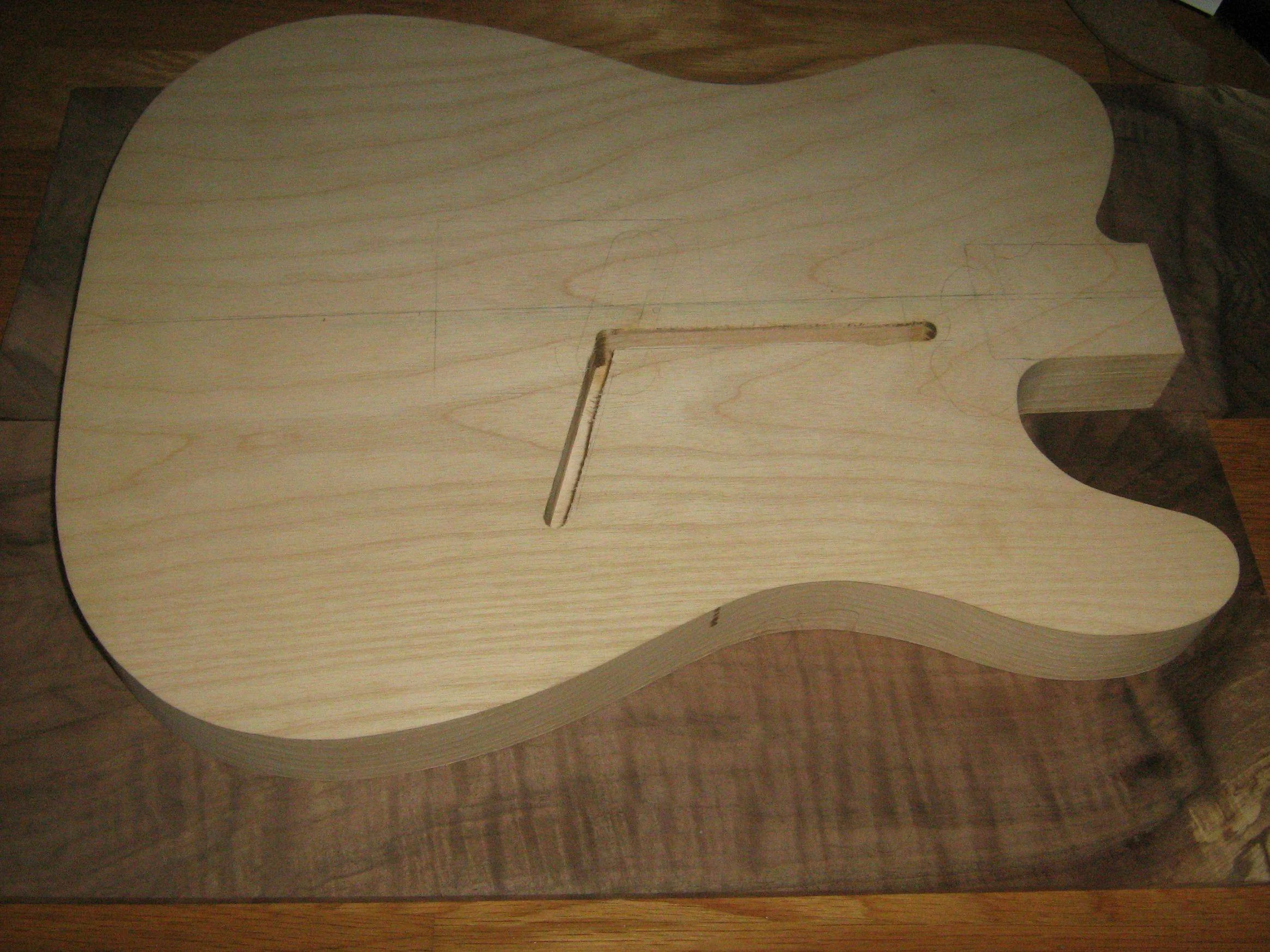

Gövdenin kablo kanalı açıldı, şimdi sıra üst ağacını yapıştırmakta.

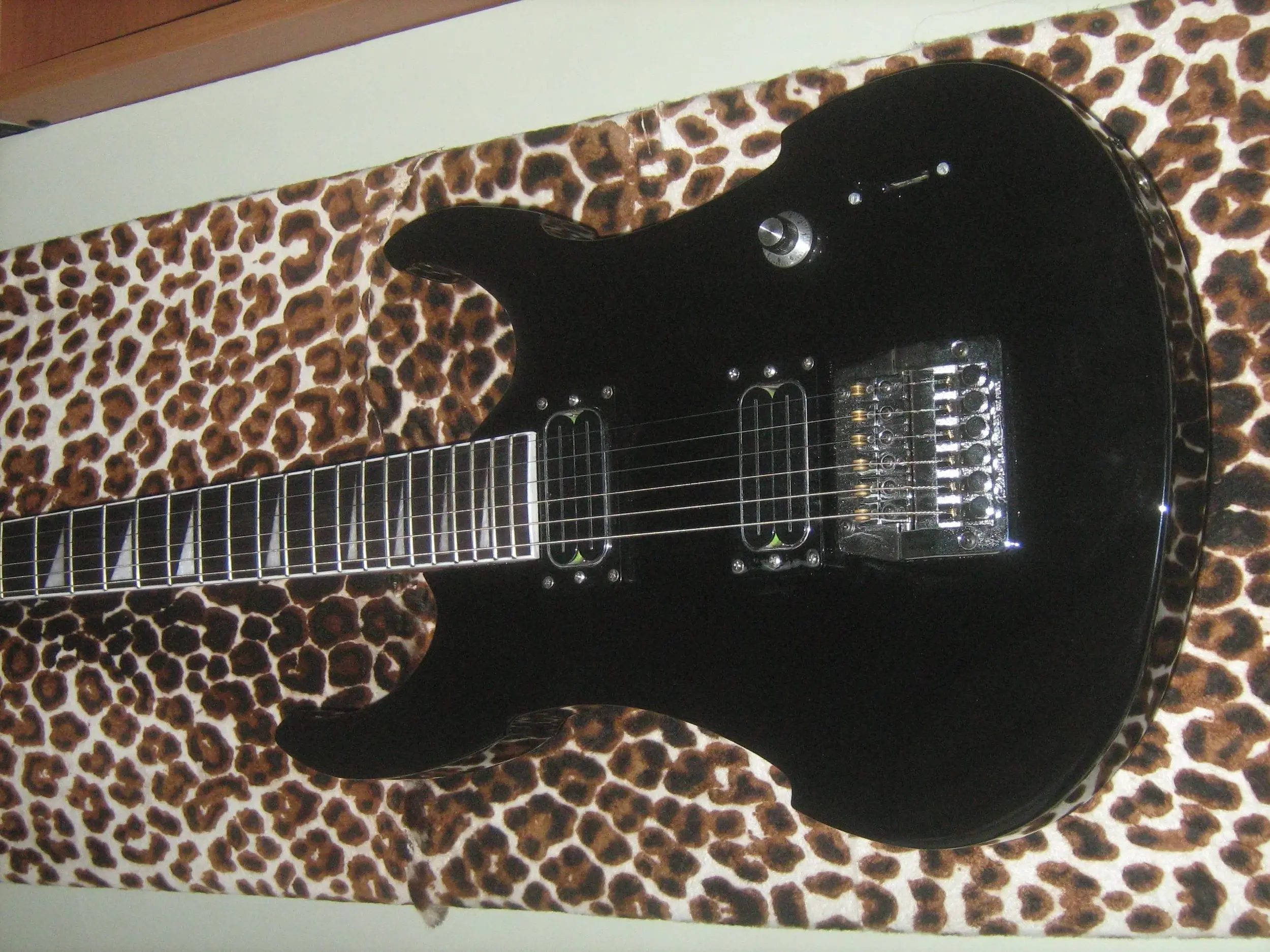

Herkese tekrar merhaba, video için ufak bir konsept değişikliğine gittim, orijinal bir şarkı besteleyip, tamamını Sentinel ile kaydedip, gitarın sade hem sade hem de mix içindeki sesini duymanızı sağlayacağım, yani video biraz gecikecek. Ancak gitarın sesini duyabilmeniz için şarkının bestelediğim kadarını paylaşacağım. Aşırı meşgulüm, mazur görün lütfen. ; buradan dinleyebilirsiniz. Saygılarımı sunar, ilginiz için teşekkür ederim. Sentinel'ın bir de fotoğrafını ekliyorum.
Ses gayet güzel, gürül gürül geliyor 🙂 şu anda bu kayıt tamamlanmamış bir şarkı olduğu için ayrı tutuyorum ama başka ses kayıtları yada tanıtım videolarında da dikkatimi çeken bir şey var. Bazı gitaristler gitarlarını sadece riff çalarak tanıtıyor. Hani daha tiz perdelere inip solo atmıyor. Neden böyle tanıtılıyor gitarlar?

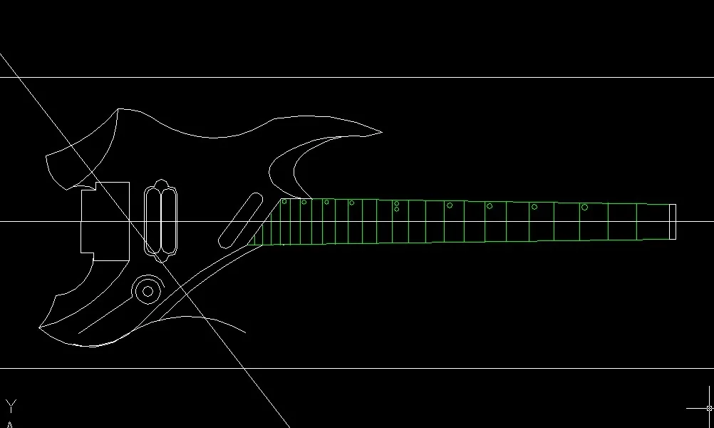

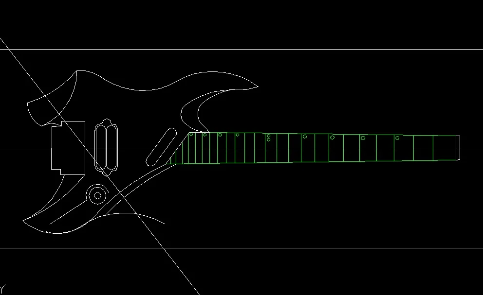

Aralarında çok ufak farklar olan 2 farklı tasarımım var, hangisini hayata geçireceğime sizlerle beraber karar vermek istiyorum, buyrun;
ergonomi açısından düşünürsek, tam sağ kolumuzun geleceği o sivri yer sizce kolu ağrıtmazmı?Birde switch nerde olacak çift manyetik var gibi. Onun dışında gitar eğer dengeli olursa güzel olabileceği kanısındayım ve bence 1 numaralı tasarım olmalı 😉
Böyle bir tasarıma 27 perde yakışır. Köprü sabit mi olacak, yoksa Steinberger mi ? Bunu sorma nedenim, bu tarz gitarların legato çalan insanlar tarafından çokça tercih edilmesi, o tarz çalan insanlar da genellikle tremolo kolunu kullanmayı seviyor. Ve fakat, Steinberger köprü de özel tel istiyor sanırım, bu da pratikliğini azaltıyor tabii işin...
Bu arada, Alshain, sanırım grafit veya alüminyum gövde (oldukça fantastik düşünceler aslında) tercihin ağacın bu tip bir gitrada çok da tona etkili olmadığı görüşünü desteklemek için ? Peki bu tip materyaller ile gitarın genel olarak ses karakteristiğinin nasıl olacağını öngörüyorsun ?
MastaKiLLaR
Tam o bölgeden inen çizgi çalarken kolumun durduğu açıyı gösteriyor, o bölgenin özelliği kol koymak zaten. Orası sivri değil, tam kolun oturacağı şekilde oyulacak. Switch, tek ses potansından aşağı doğru uzanan çizginin üzerinde olabilir, nasıl bir elektronik düzen kullanacağıma henüz karar vermedim.
