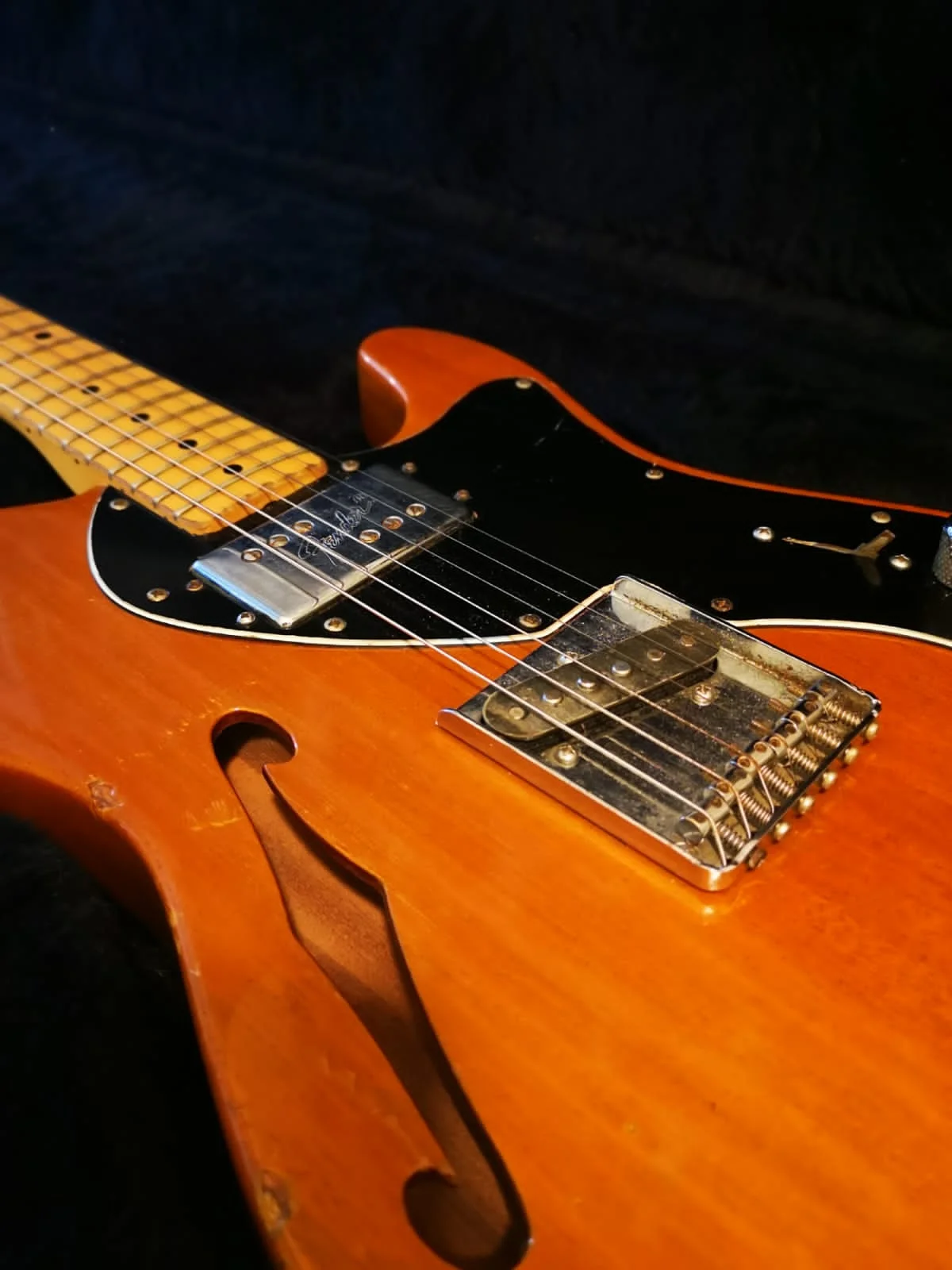

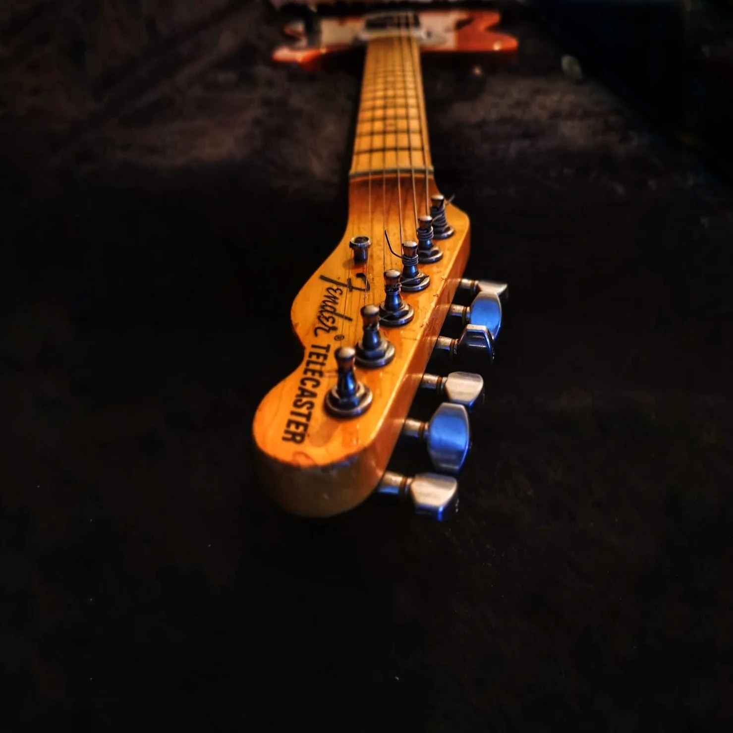

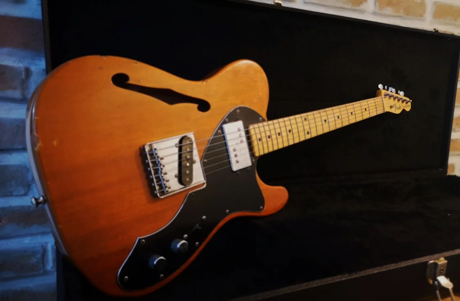

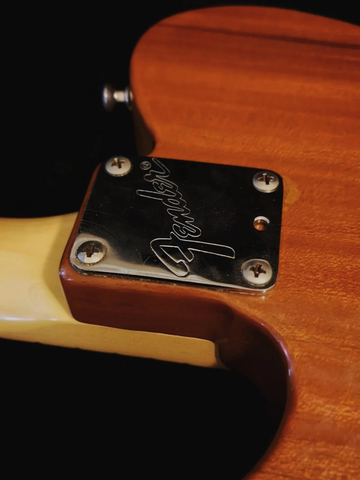

Lütfen Piyasaya başka Japon fender düşmesin.İflasın eşiğine sürükleyecek beni bu aletler.Karşınızda A serial,1984-85 69 Mahogany Thinline Telecaster ve neck te Neredeyse gitar ile aynı değerde 1973 Fender Widerange manyetik.
Köprü de de lollar var ancak,Ben hem ses hem rahatlık açısından böyle bir Tele çalmadım şu ana kadar forum halkı.Yakın zamanda Amerikan döven Japon Fender diye başlıklar açarım herhalde.
"Tokatlayan" diye açman lazım hocam 🙂 çok tatlı gitar be.
Maşallah nazar değmesin.
