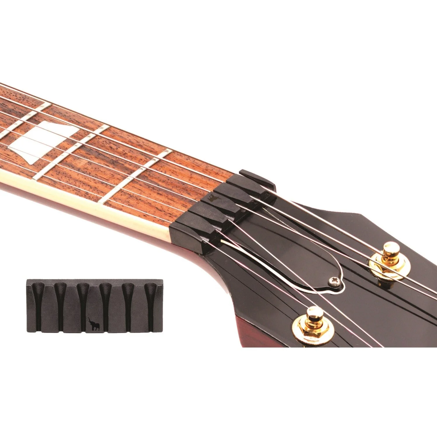

Graph Tech Black Tusq model üst eşikler teflondan yapılmışlardır. Teflon; dayanıklı, kaygan ve rahatça işlenebilir bir ürün olduğu için üst eşikte kullanılması avantajlıdır. Gitarda sustain artışı, Presence artışı, akort stabilizasyonu gibi konularda çok başarılı bir modifikasyondur. Şu anki gitarınız çok üst düzey bir gitar değilse, muhtemelen plastik üst eşiğe sahiptir. Bu sebeple üst eşik modifikasyonu, fiyatına oranla çok büyük fark yaratıyor. Teflon üst eşikler yerine pirinç ve kemik üst eşikler de sıklıkla kullanılmaktadır.
Benden gitar alanlar, tavsiye isteyenler bilir ki, elimden geçen gitarların %90'ında bu modifiye vardır. Gitar bakımları ile ilgili de sadece kendi elime güvendiğim için, ustalardan ya da Luthier'lardan hiç bir destek almadan, bu üst eşiklerin montajlarını kendim yaptım. Bu eşiği taktığım tüm gitarlar Fender'in USA ve Mexico Stratocaster modelleri idi. Şu an elimdeki Ibanez AS93'e de takmış bulundum.
Aslında diğer işlemler düşünüldüğünde, (fret işlemleri, boya, cila gibi) oldukça basit olan bu işlemin, dikkat edilmesi gereken yalnızda 2-3 adımı var. Bu incelemede ise bu adımlara yer vereceğim.
1) Uygun Üst Eşik Seçimi:
Graph Tech Black Tusq diye arama yaptığınızda karşınıza fazlaca çeşit geliyor. LP gitarlar için, Stratocaster'lar için ve diğer gitarlar için daha az şekillendirilmiş Black Tusq'lar var. İşin ölçü tarafının dışında, gitarınızın üst eşik yuvasının tipi de alacağınız Black Tusq için çok önemlidir. Ölçüm, üst eşiğin iki ucundaki köşeler arasındaki boyudur.
Link: http://www.graphtech.com/products/brands/black-tusq-xl/black-tusq-xl-guitar-nuts
Örneğin; Fender için eğimli ve slotted model Black Tusq alınır, slot adı verilen alt çıkıntı zımparalanarak düzleştirilir.
Örneğin; Standart dışı üst eşikler için Blank ya da Slub modelliler alınıp şekil verilir.

Kağıt bant ile 1. fret ve fingerboard kısmını kapatıyoruz. Herhangi bir acemilik sonucu tuşeye zarar vermemizi engelleyecek. İnce uçlu maket bıçağı ile, eşiğin etrafını bir güzel keseceğiz. Üst eşiğin üzerine %99 ihtimalle cila gelmiştir ve siz üst eşiği söktüğünüz zaman bu cila parçası elimizde kalsın istemeyiz. Plastik aletle üst eşiğe bastırıp, çekiçle rahatsız edecek kadar vuracağız. Ağır iş yok, unutmayın, hepsi kibar hareketler. Ayrıca elbette telleri gevşetmeniz lazım, ya da komple sökebilirsiniz.
Gitar konusunda direk fotoğrafları paylaşıyorum. Burada Fender 2010 American Standard Stratocaster kullanmışım.
3) Demontaj
- Eski üst eşiğin sökülmesi bölümüdür. Burada falçata ucuyla eski üst eşiğin etrafından geçerek, cila ile var olan bağlantısını kestim. Sonra çekiç ve plastik bir parça ile üst eşiği hafifçe esnetmek için dört bir yanından darbeler uyguladım. Bu darbeleri çok yumuşak ve dikkatli bir şekilde yaptım. Burada dikkat etmek gerekiyor. Sonra üst eşiği oynatarak ve plastik bir parça ile yan taraftan kanırtarak çıkardım.
4) Black Tusq'ın Hazırlanışı
- Graph Tech üst eşiğin uygun hale getirilmesi bölümüdür. Önce üst eşik yuvasını temizledim. Zaten boyut olarak tam uyuştuğu için yapıştırıcı bir madde kullanmadım. Graph Tech Black Tusq'ın altındaki iki çentiği zımparaladım. Biri çok minik bir çentik, diğeri ise ondan biraz daha büyükçe.
5) Montaj
- Graph Tech Black Tusq'ı yuvasına oturttum. Yine bir çekiç ve plastik bir malzeme kullanarak üst eşiği yuvasına; yumuşak darbelerle çaktım. Güvenilir bir şekilde yerine oturdu. Üst eşiği ezmeden, zarar vermeden bu işlemi yapınız, varsa plastik çekiç kullanınız.
6) LP Tipi için İstisna
- Ibanez'de ise güçlü yapıştırıcı kullandım. LP tipi gitarlarda üst eşik oturmuyor Strat'lar gibi. Aklınızda olsun. Yapıştırı kullanmanız gerekirse, kesinlikle Japon yapıştırıcısı önermiyorum. Bunun yerine uzun sürede yapıştıran, ama damladığında temizlenebilecek bir yapıştırıcı kullanmalısınız.
- Üzerindeki stok üst eşik de yapıştırma olduğu için çıkarmadan önce yukarıdaki işlemleri yapın. Sonrasında ise kanırtmanız, belki çatlatmanız gerekecektir. Sabırlı olursanız tek parçada çıkarabilirsiniz ama Strat'a göre daha zordur.
Sonuç: Presence artışı, boş tellerde çalımda ses ve hacim artışı, sustain artışı ve tonda gelen canlılık. Herhangi bir frekansta boost olmuyor, pirinç gibi değil, dengeli. Elimden geçen her gitara takıyorum ve bence çok güzel bir modifikasyon.

product-detail
aldığım eşik buydu. jackson kullanan arkadaşların aklında bulunsun, kesinlikle hazır oyulmuş almasınlar, jackson headstock nedeniyle ufak tefek rötuşla düzeltilmez diye düşünüyorum (özellikle ince mi teli açısı nedeniyle). eski eşik baya deformeydi; ancak yine de boş tel sesleri daha berraklaştı diyebilirim.
Sevindim, farki strat'ta daha cok hissetmistim ben sahsen. Action arttikca da tabi etkisi artiyor ust esigin. Bu arada mi telinin acisi sebebiyle yapistirmak daha iyi olur, cunku oradan ust esigi cekiyor resmen. Buna karsin ust tellerde bunu dengeleyecek bir aci yok.
