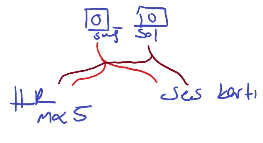

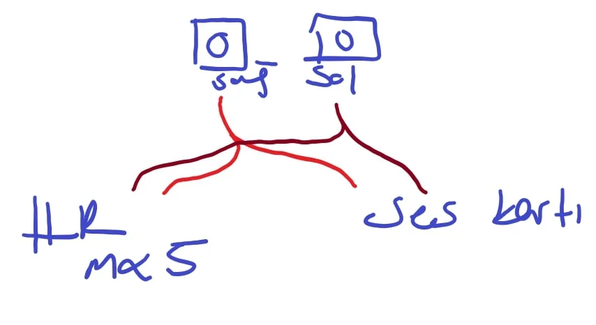

Merhaba bende 2 hafta önce mx 5 sahibi oldum. Memnunum ama çözemediğim bir konu var. Sorun şu ki ses çıkışını bilgisayara bağlı olan focusrite solo gen3 den almak istiyorum, o da 2 adet dandik hoparlöre bağlı. Bunu kalitede en az kayıp sağlayarak nasıl yaparım? Ses kartım solo olduğundan sadece mono bağlantı yapabiliyorum. Yardımcı olabilirseniz sevinirim.

Ses kartı olmadan o hoparlörü direkt Headrusha baglasaniz daha iyi değil mi?
Bu seferde kayıt alırken sıkıntı oluyor. Hoparlörden çıkan ses kablolarını 2 ye ayırıp ikisini headrusha 2sini ses kartına taksam olur mu acaba merak ediyorum. Aparatı falan vardır belki. Sunun gibi bisey:163644 eklentisini görüntüle
( hoparlolerı neden parelal baglayıp 1 adetını ses kartına 1 adetını prosesore baglamak ıstedıgını anlayamadım ) 2 hoparloru bırbırıne serı baglarsan tek kablo ıle prosesore dilersen ordan ses katına daha kolay bır baglantı yaparsın dıye tahmın edıyorum ( HeadRush MX5 bilgisayarınıza bağlandığında, HeadRush MX5'i 24-bit 96 kHz ses arayüzü olarak seçebilir ve kullanabilirsin) yani aslında ses kartın apek ihtiyacın yok gibi mx5 kullanmadım ama prıme ve core kullandım .
Şimdi Headrush bir processor, katana da procesorlu bir amfi gibi. Temiz ses alabilmek için en clean ve efektsiz ayar ne ise öncelikle ona almanız lazım Katanayi. Diğer türlü preampler, pedaller, efektler ustuste biner temiz bir ses çıkmaz.
Hatta ben olsam katanayi satın onun yerine ya frfr hoparlör ) stüdyo monitörü kullanın, veya FX send return portları olan başka bir amfi alın.
