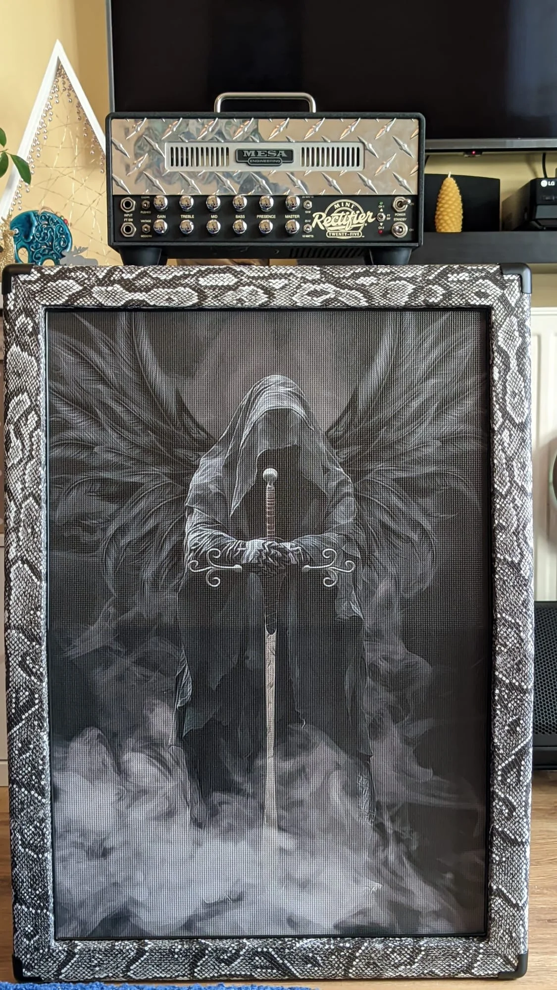

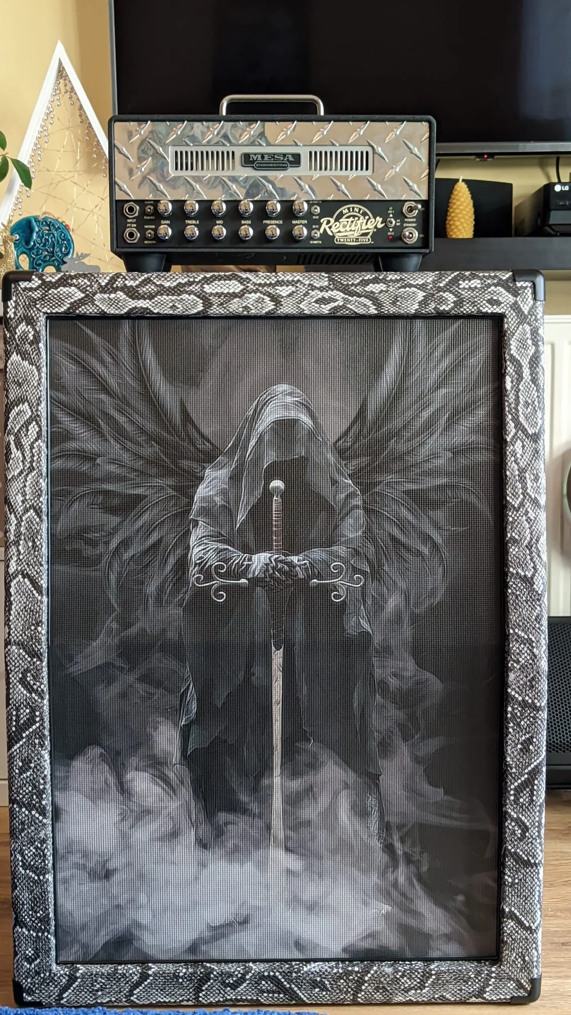

Amfi kabine alışkın biri için lambalı amfiye bağlayıp sesi gerçek kabinden almak daha iyi gelebilir, çünkü alışkın olduğu bir ses frekansı. Ama daha önce böyle bir amfi ile çalmamış biri için de FRFR'ın daha iyi gelme olasılığı daha yüksek. Bende hem FRFR (Alto ts408) hem de resimdeki amfi+kabin var her ikisi ile ile de kullanıyorum. Frekans farkı hissediliyor evet, ama ses/ ton kalitesi farkı yok. Kulaklıkla dinleyince bile çok kaliteli ( eğer çok kötü bir kulaklık ile dinlemiyorsunuz).
Benim şahsi tecrübem bendeki amfi kabin ile daha doygun ve derin renkte ses alıyorum, FRFR' da basslar daha iyi, biraz daha dengeli diyebiliriz.
Bazı amfi veya kabinlerle iyi sonuç vermemesi konusu muhtemel tabii, o zaman da o amfiye uydurmak lazım ince ayarlarla. Önemli nokta amfiye nerden bağladığımız. Öndeki gitar girişinden bağlanınca sonuç daha kötü, ama FX loop/4 kablo yöntemi/ veya Katana'nin arka tarafındaki power amp in yontemiyle bağlanırsa sonuç çok daha iyi
